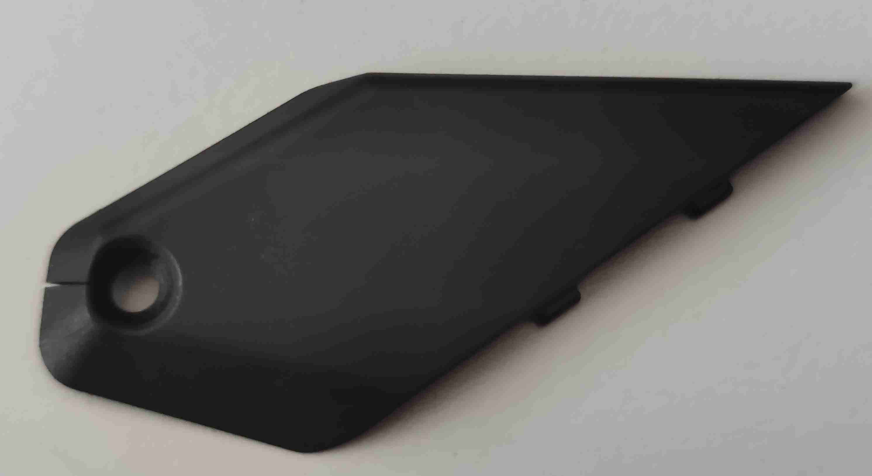

An den "Option719"-Spiegeln wird die Befestigungsschraube mit einer billigen Plaste-Abdeckung verdeckt. Wenn man die Befestigungsschraube der Abdeckung ein zwei mal aufgeschraubt hat, gibt es schnell einen Riss in der Abdeckung.
Ich würde das Billig-Teil jetzt gerne durch einen Fräß-Deckel ersetzten. Bei dem Versuch, die Maße zu erfassen fiel mir dann aber schnell auf, dass es BMW gelungen ist, das Teil geometrisch komplett frei zu basteln - keine Parallelen, keine Regelmäßigkeiten, ... vermutlich von der Designer-Handskizze direkt übernommen
Hat schon mal jemand die Abdeckung nachgebaut? Gibt es irgendwo sinnvolle Maßangaben?

ich glaube die Spiegel werden von Rizoma im Auftrag für BMW gefertigt, jedenfalls hat mir ein Teilemensch das mal erzählt. Es gibt bei BMW einen Reparatursatz, da sind zwei Deckel und Schrauben dabei. Hat aber seinen Preis. Der Deckel ist sowieso eine ganz bescheidene Konstruktion, Maschinenbauer war der nicht wirklich.
Ich bin nämlich auch am Deckel gescheitert, habe aber nur einen Haarriß und konnte den von innen mit 2K auffüttern. Den Riß sieht man nicht mehr.
Nun zum Deckel: Ggf. das Bauteil scannen und digitalisieren, dann ein paar Muster fertigen und den Datensatz korrigieren.
Wenn du gefräste Deckel anbieten kannst, sind die sicher Gold wert.
