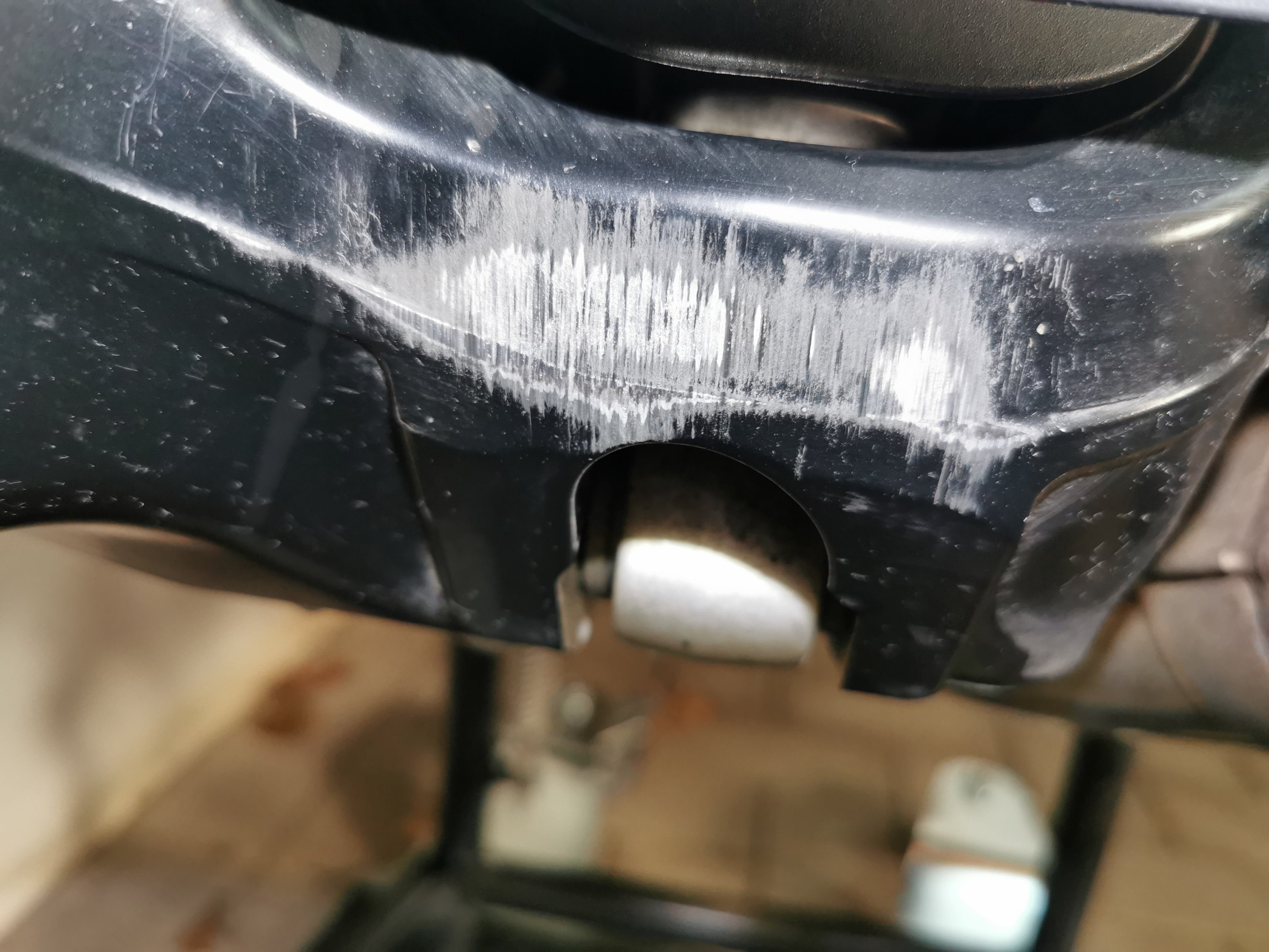

brauche mal euer Wissen. Ich habe eben die Hintere Felge ausgebaut um diese zu reinigen. Da ist mir das an der Schwinge aufgefallen. Es sind richtig tiefe Rillen vorhanden. Am Reifen selber ist nichts zu erkennen. Hat jemand eine Idee? Ich fahre kein Gelände mit der Dicken. Gruß IMG_20210329_130039.jpg

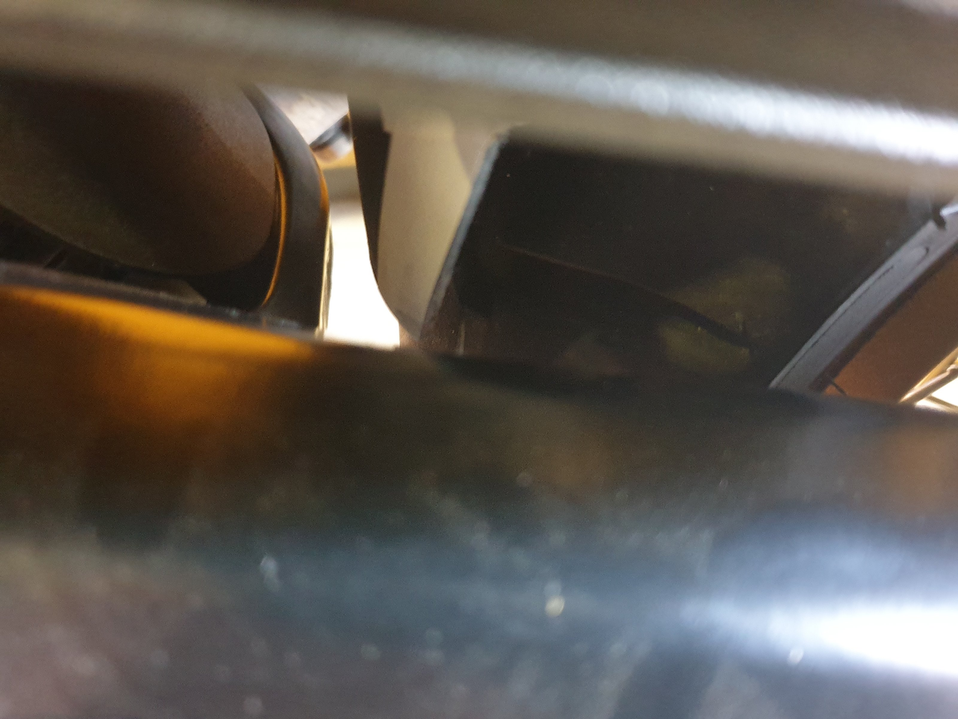

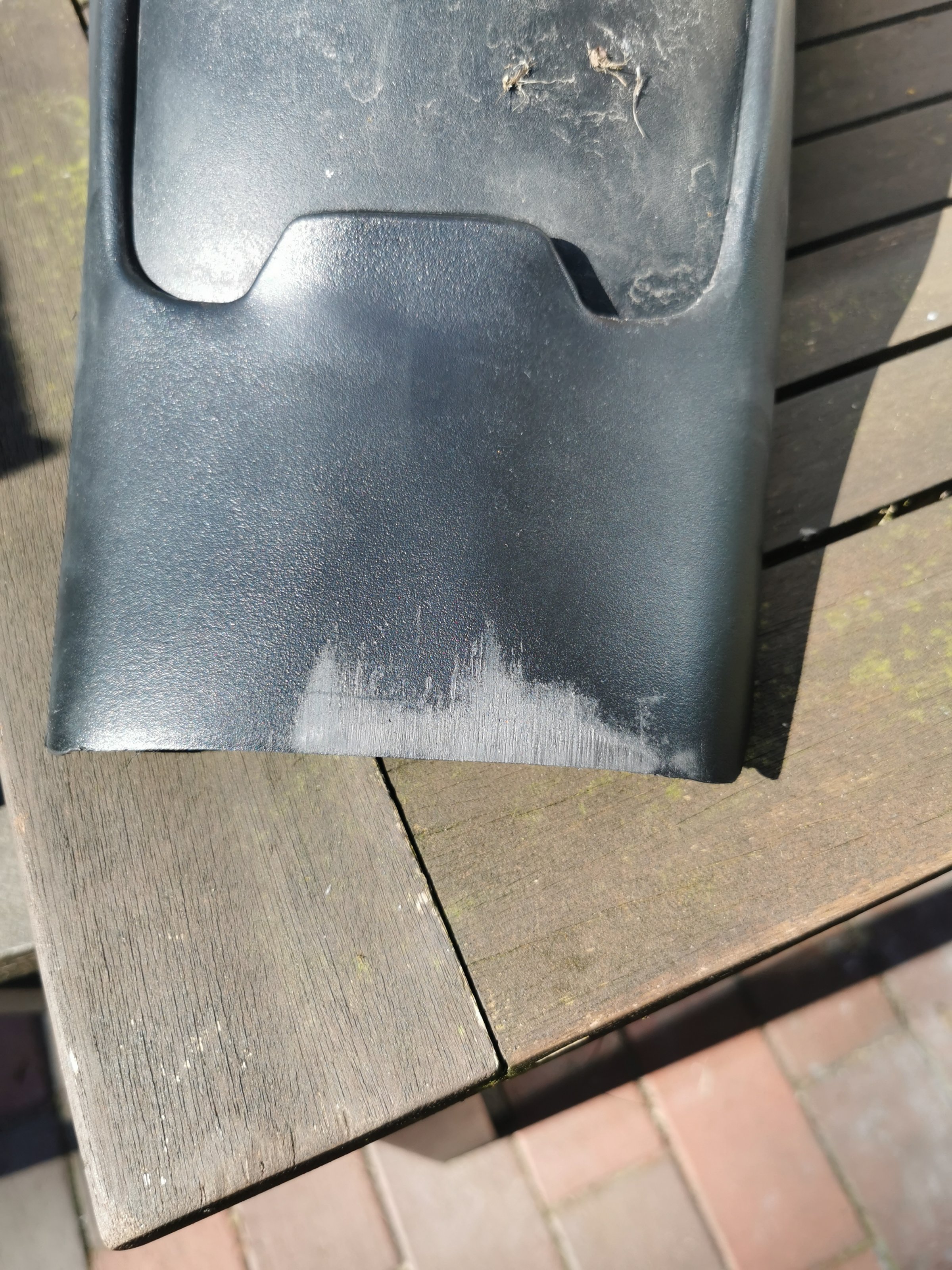

Ist von einer Kotflügelverlängerung die nicht passt, chinateil?
DonKuddel
DonKuddel
19.12.2020
23
Zwischen der Verlängerung und den Kratzer sind ca 2 cm in der Höhe Abstand. Kann ich mir irgendwie nicht vorstellen

ich denke wenn man den Federweg mit in Betracht zieht, könnte die Verlängerung schon der Übeltäter sein

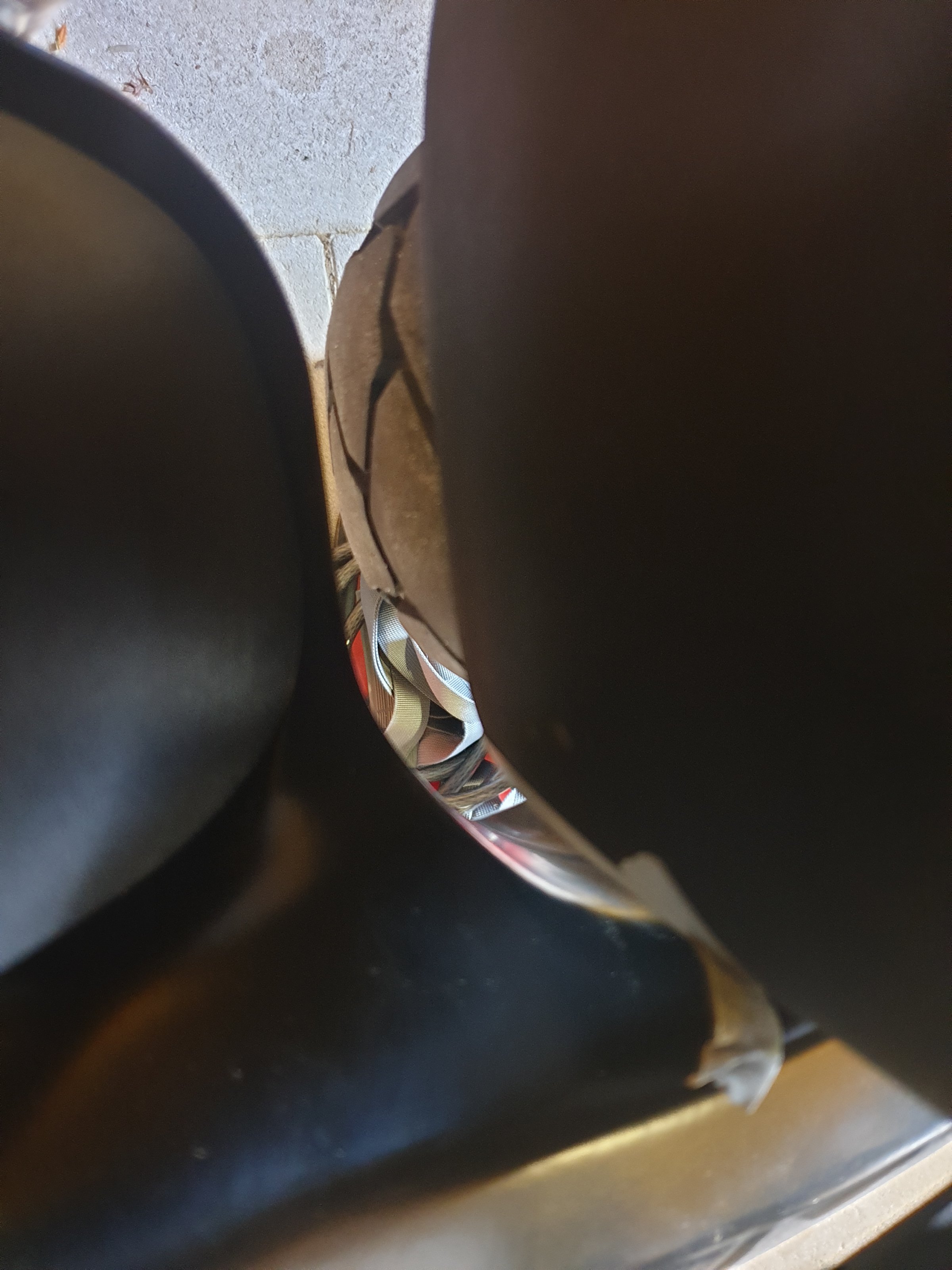

Kennst Du jemanden der etwas kräftiger ist?
Moped vom Ständer nehmen, die Person draufsetzen und nochmal schauen...

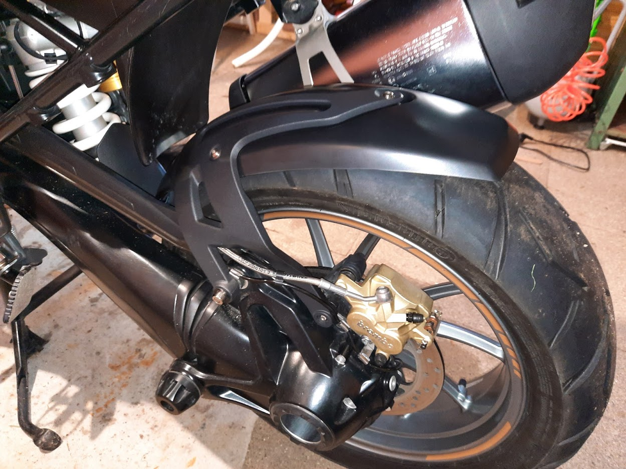

Das hatte Ich bei meiner Verlängerung auch,Ich hatte eine von Maier aus den USA. Hab ich hier im Forum gebraucht gekauft,ist jetzt im Plastikmüll. :boese_2:

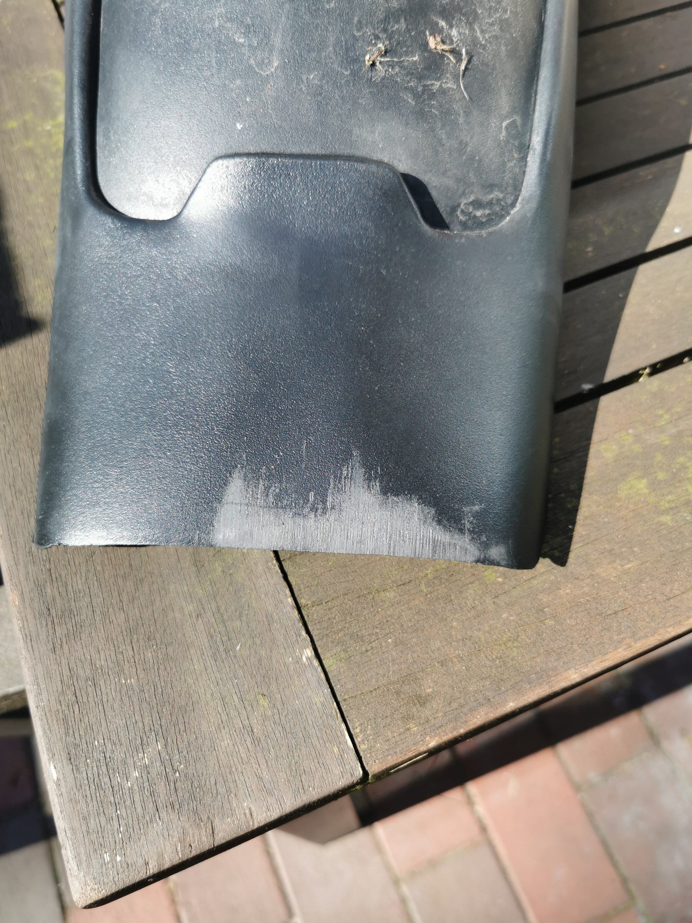

Für der Müll wäre es zu schade.
Beim ersten Einbau war das China-Teil beim Einfedern zu spack.
Ich habe dann etwas dran optimiert (abgeschnitten) und es passt ohne zu schleifen schon mehr als 10tkm.
Das wäre auch beim Maier-Teil möglich.
Das Abklebeband für die Contour ist sogar noch dran. :)

Ich denke das ich das Teil mal bearbeiten werde. Weiß du noch wieviel du ca abgeschnitten hast?

Habe das auch abgeschnitten und themoplastisch nachgeformt mit einem Heißluftfön.
Hab jetzt einen anderen Spritzschutz vom Chinaman für 30€.Der passt.

Hätte auch lieber ein Carbon Teil von Ilmberger gehabt,war aber zu geizig, die knapp 300€ unterschied im Preis investiere Ich in Benzin.;)
Jeder so wie er es mag.

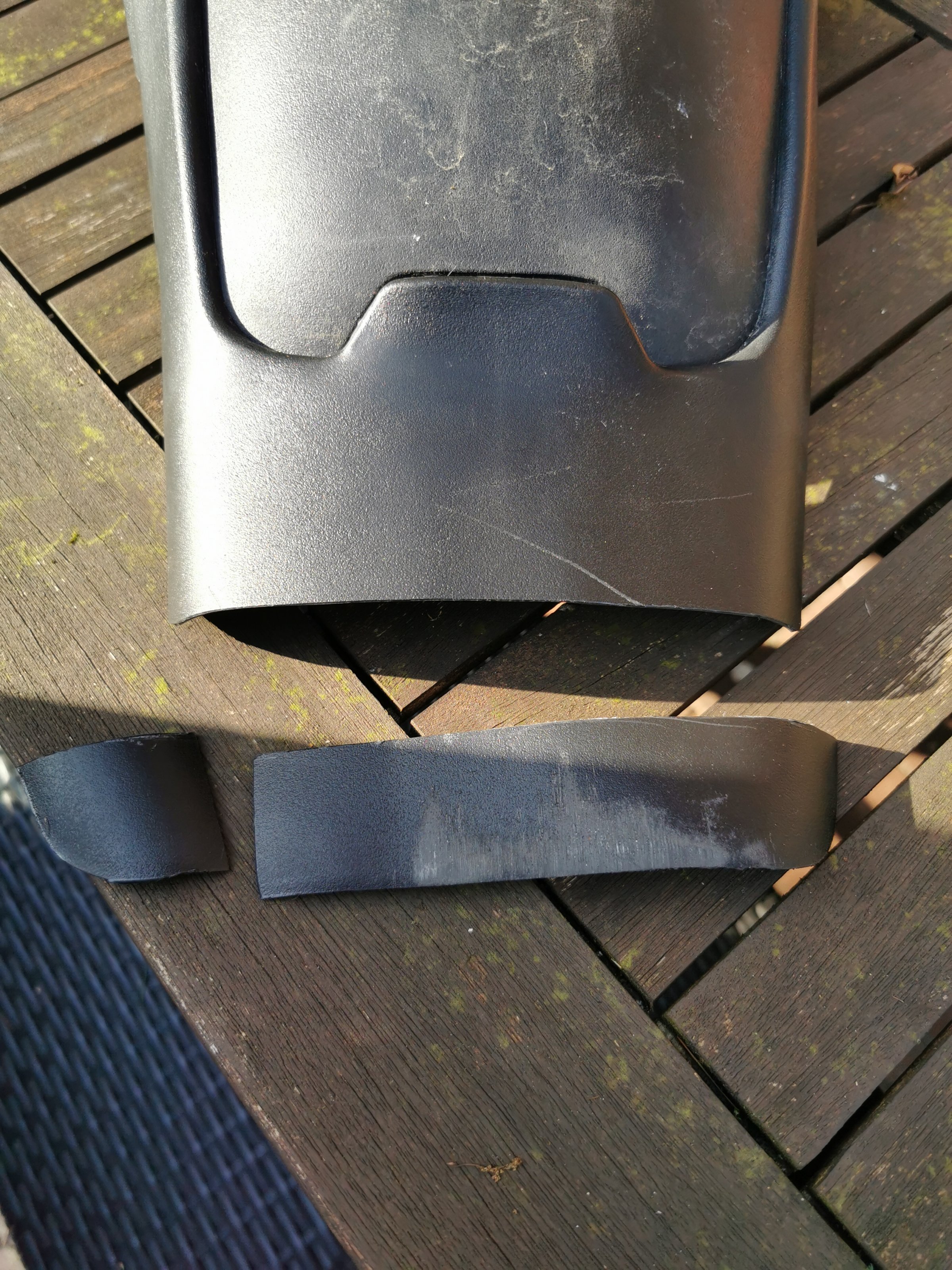

Hallo DonKuddel,
mal nicht gleich die Finte ins Korn werfen.

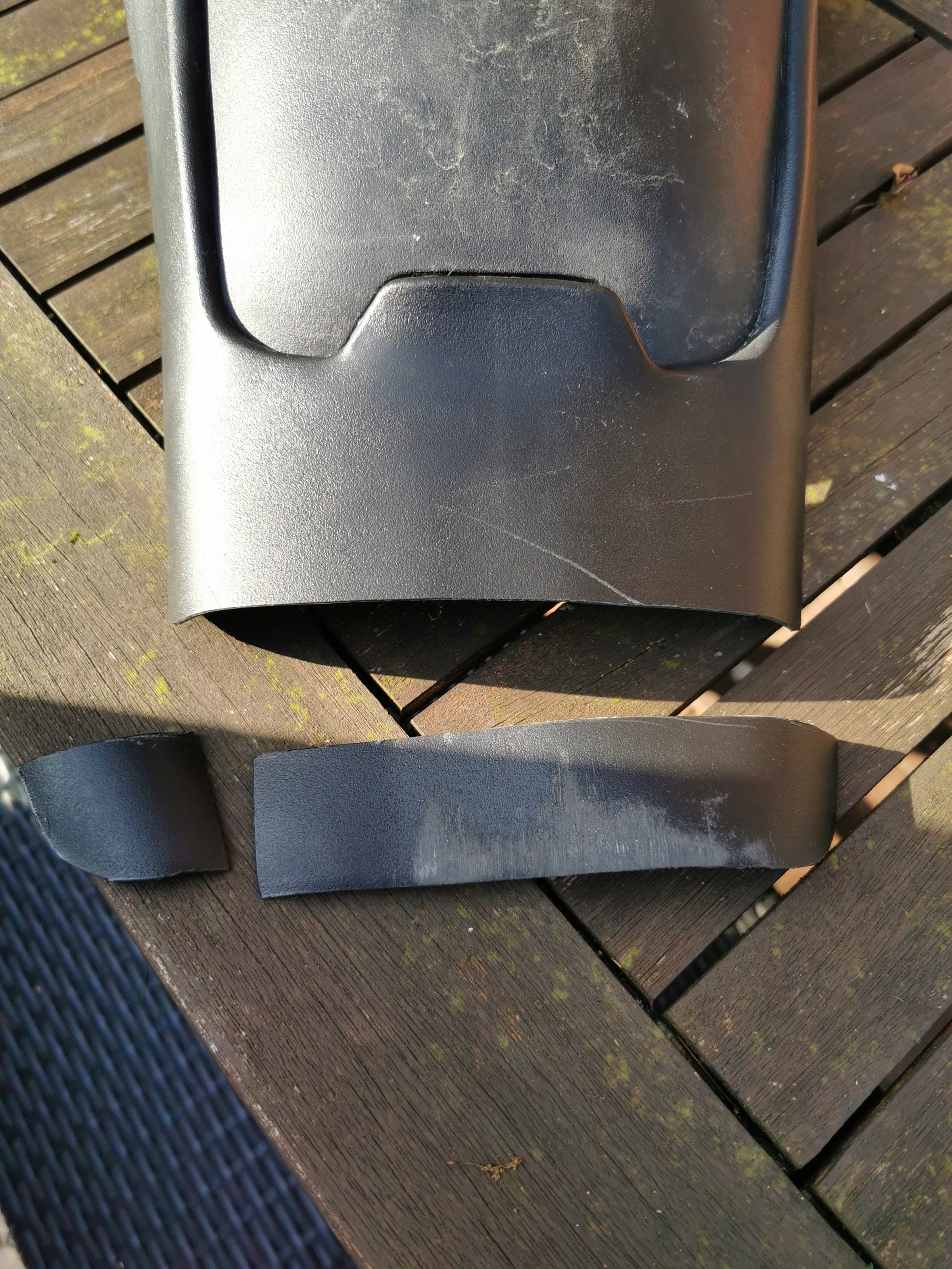

Soviel habe ich abgeschnitten:
Links zum Kardantunnel hin knapp 2 cm (konisch, unten 2cm nach oben auf 1,5cm zulaufend).
Der Streifen hat an der linken Seite eine Länge von 5 cm.
Damit konnte ich genügend Freispiel (tolles Wort :wink:, ich geh gleich noch Lotto spielen) erreichen.
Kleb Dir vorher die Contour ab und lass den Klebestreifen dran. Dann Sichtkontrolle beim Einfedern und nach kurzer Probefahrt. Vermutlich musst Du aber nicht mehr nachbessern.
Was meinst Du mit Zulassung? Für solche Anbauteile wirst Du da nichts finden oder gar benötigen.

Hallo,der Halter ist aus Aluguss und der Fender aus Thermoplast,das wiegt wahrscheinlich 300-400Gramm.Die mitgelieferten VA Schrauben hab ich allerdings durch 10.9 Schrauben ersetzt .
