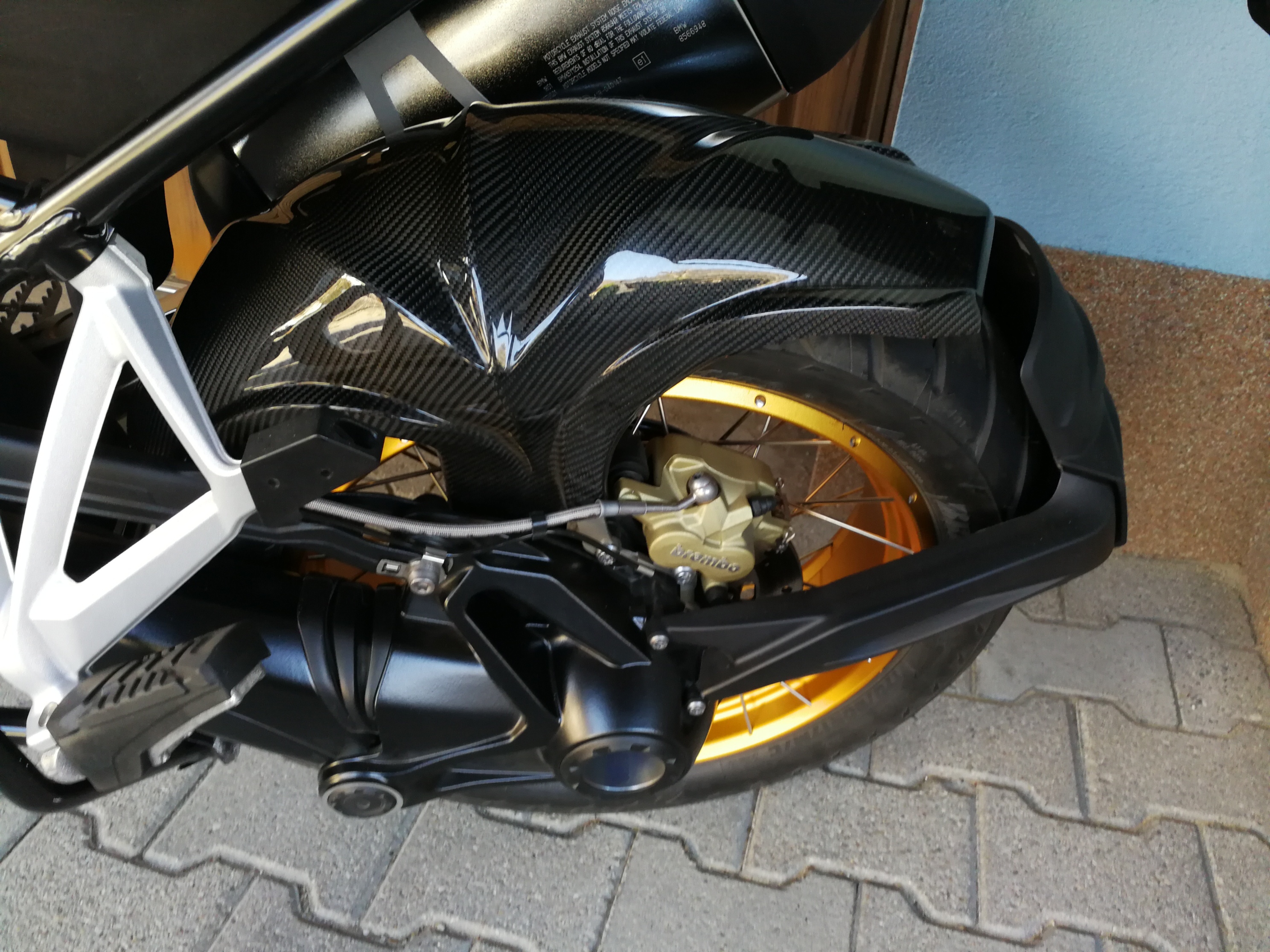

Diskutiere Abnutzung an der Schwinge im R 1250 GS und R 1250 GS Adventure Forum im Bereich Motorrad Modelle; Nun hast Du unten abgeschnitten, nicht so wie ich es beschrieben hatte (links zum Kardantunnel hin). Ich hoffe es passt trotzdem. Viel GlĂŒck.

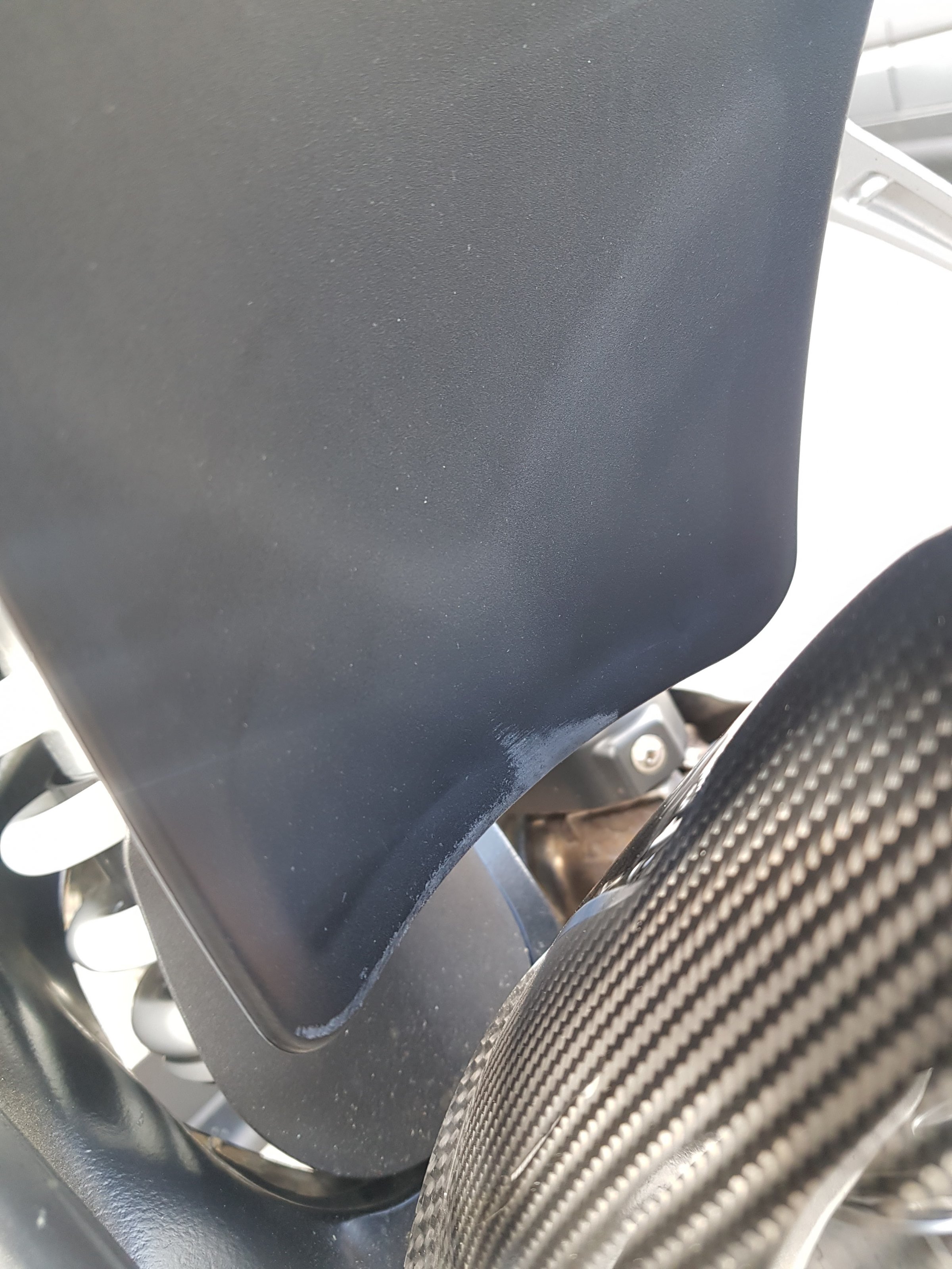

Das hĂ€tte nicht viel gebracht. Das Teil hat ja vorne am Tunnel geschliffen. Habe die Schleifspuren ĂŒbermalt. Jetzt werde ich sehen ob es was nĂŒtzt, wenn nicht geht es in die Tonne
...ich glaube die Idee war das Teil seitlich zu beschneiden und den Lappen in der Mitte mit WĂ€rme leicht umzuformen - schleift nicht mehr, aber Spritzschutz ist noch vorhanden.

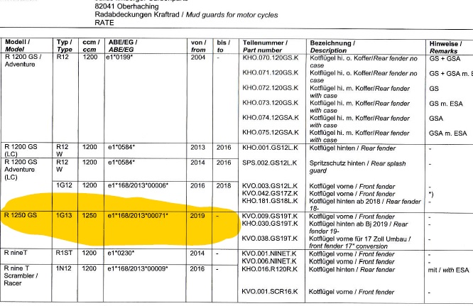

P.S. NatĂŒrlich hat der Ilmberger Innenfender eine ABE...

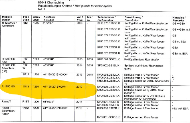

Die Ilmberger Hinterradabdeckung hat sehr wohl eine ABE. und schleift nirgends.
Schau mal in deinen Fahrzeuschein im Feld "K".
Da findest Du die auf Deinem Foto angegebene Nummer als Nummer der Typengenehmigung oder ABE fĂŒr: das Motorad R1250GS - aber nicht fĂŒr irgendwelche Anbeauteile.
Deine Tabelle zeig nur, dass das Ilmberger Anbauteil daran passt - das hat niGS mit einer ABE fĂŒr das Teil zu tun.
Ob es daneben wirklich eine ABE fĂŒr das Anbauteil gibt, will ich nicht bestreiten, ich weis es halt nicht.
PS: Auf dem Ilmberger Seite habe ich den Hinweis "mit ABE" gefunden.
Ich kann, auf WUnsch, die ABE gerne hier einstellen....Ich hab meinen sogar zurĂŒck geschickt, weil man den Bepper nicht sehen konnte

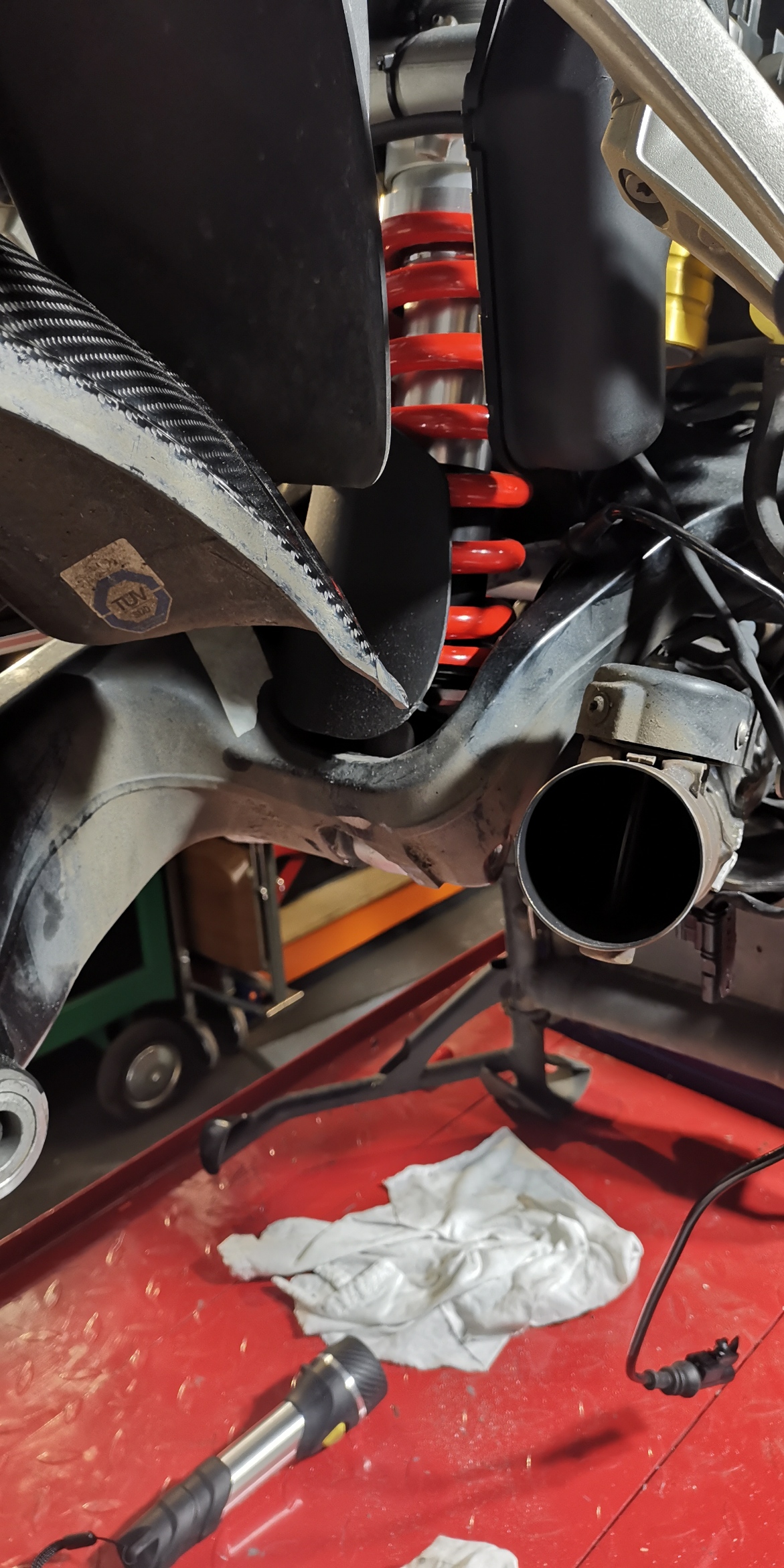

Das gilt aber nicht fĂŒr jedes Moped. Die relativ teure Abdeckung von Ilmberger stĂŒtzt sich in dem Fall am vorderen Ende einseitig gegen die Schwingeninnenseite ab. Dazwischen befindet sich als Abstandshalter und Scheuerschutz ein popeliger, in eine Bohrung gesteckter Gummipuffer. Und der geht bei der ersten besten Gelegenheit "fliegen", und dann schrappt das Teil ganz banal an der Beschichtung der Schwinge und scheuert diese belegbar bis aufs Alu durch. Gemerkt habe ich es zuerst an den dadurch entstandenen DröhngerĂ€uschen wĂ€hrend der Fahrt.
Seitens Ilmberger wurde mir in langen Diskussionen am Telefon versichert, daß das konstruktiv alles so gewollt und in Ordnung sei und bot mir an ersatzweise neue Gummipuffer zuzusenden. Habe ich dankend abgelehnt, weil die "Lösung" Pfusch ist. Habe den gesamten KotflĂŒgel gegen Kaufpreiserstattung zurĂŒckgegeben. So viel zum Thema QualitĂ€t in Zusammenhang mit Ilmberger. Da ist auch nicht alles Gold, was glĂ€nzt!

Ja, ich denke auch, dass der Ilmberger Innenfender scheuert, auch wenn er alleine ohne Mud Sling oder anderen Plaste teile verbaut ist.
FĂŒr mich unschön, aber nur ein optischer Schönheitsfehler...
Viel störender empfinde ich die Eigenschwingungen, die das Teil bei KÀlte so um die 2.000 U/min erzeugt.
Mit dem Wissen von heute wĂŒrde ich ihn auch nicht mehr kaufen
