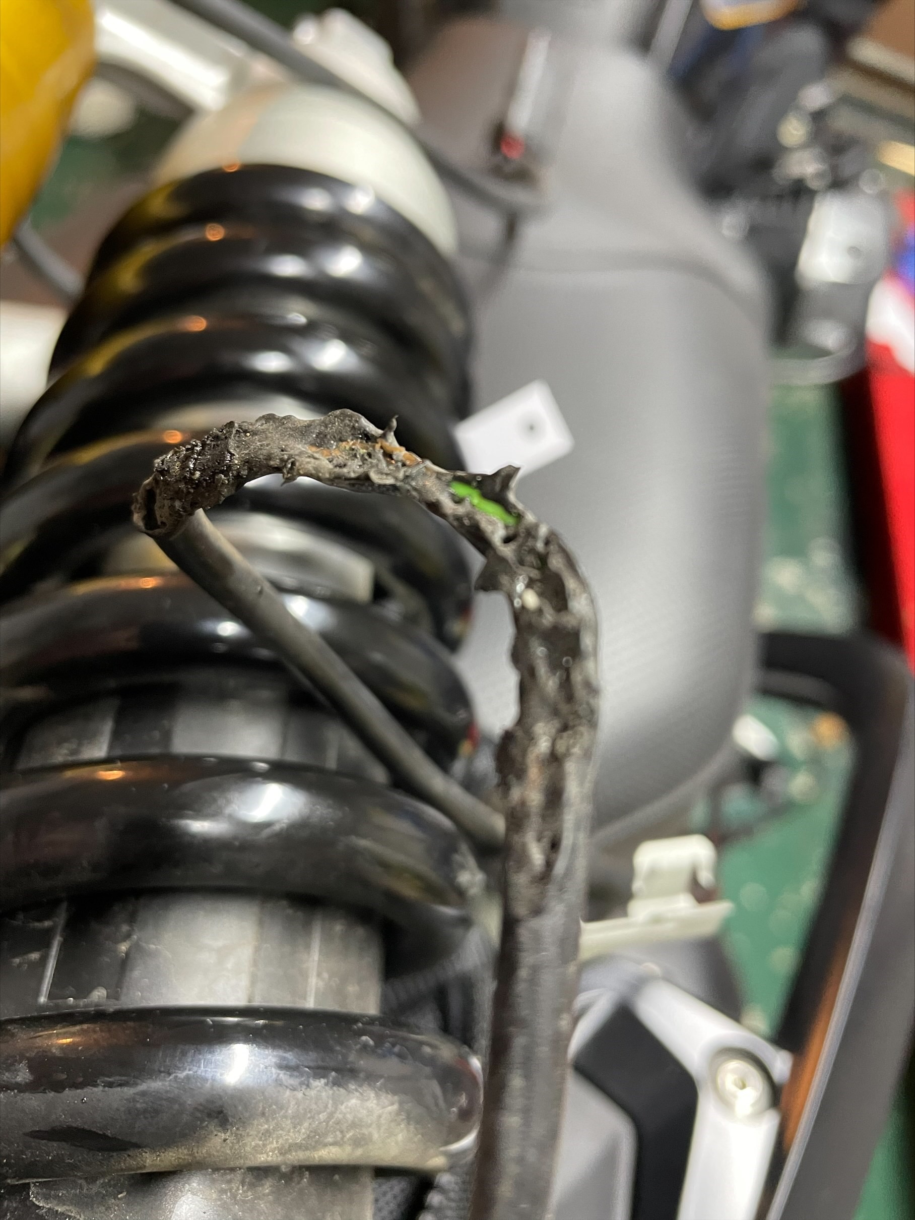

Ah ok, bei mir sollte die Garantie gelten aber das hier ist ein defektes Federbein und wird von BMW nicht repariert.
Das Kabel hat am Auspuff aufgelegen und der Fehler wurde von der BMW NL NICHT gefunden aber alle Kabelverbindungen erneuert und mir angelastet ich hätte sie versaut. Ich bin 2 Mal nach Reparatur von der NL weggefahren und hatte 5 min. später die erste Fehlermeldung...... UND !!! Unter anderem wurde zur Fehlersuche das FB bei BMW ausgebaut, durch eine Neues ersetzt und dann auf meinen Wunsch wieder eingebaut!!! Das fehlerhafte Kabel entdeckte ich erst als ich das FB schlussendlich zur Überprüfung weggeben wollte.
VG Peter
