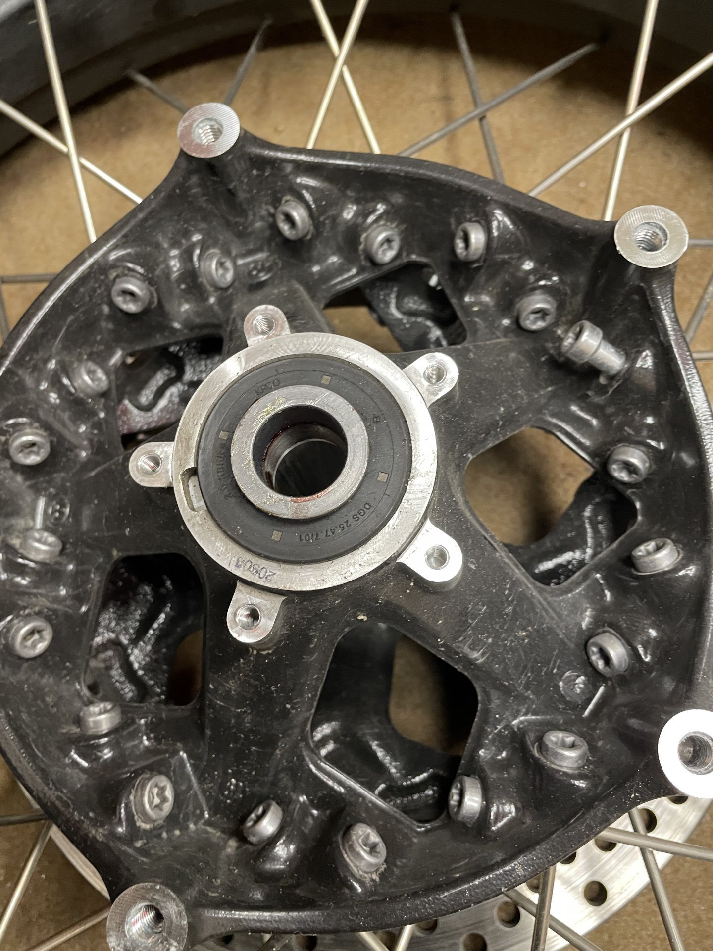

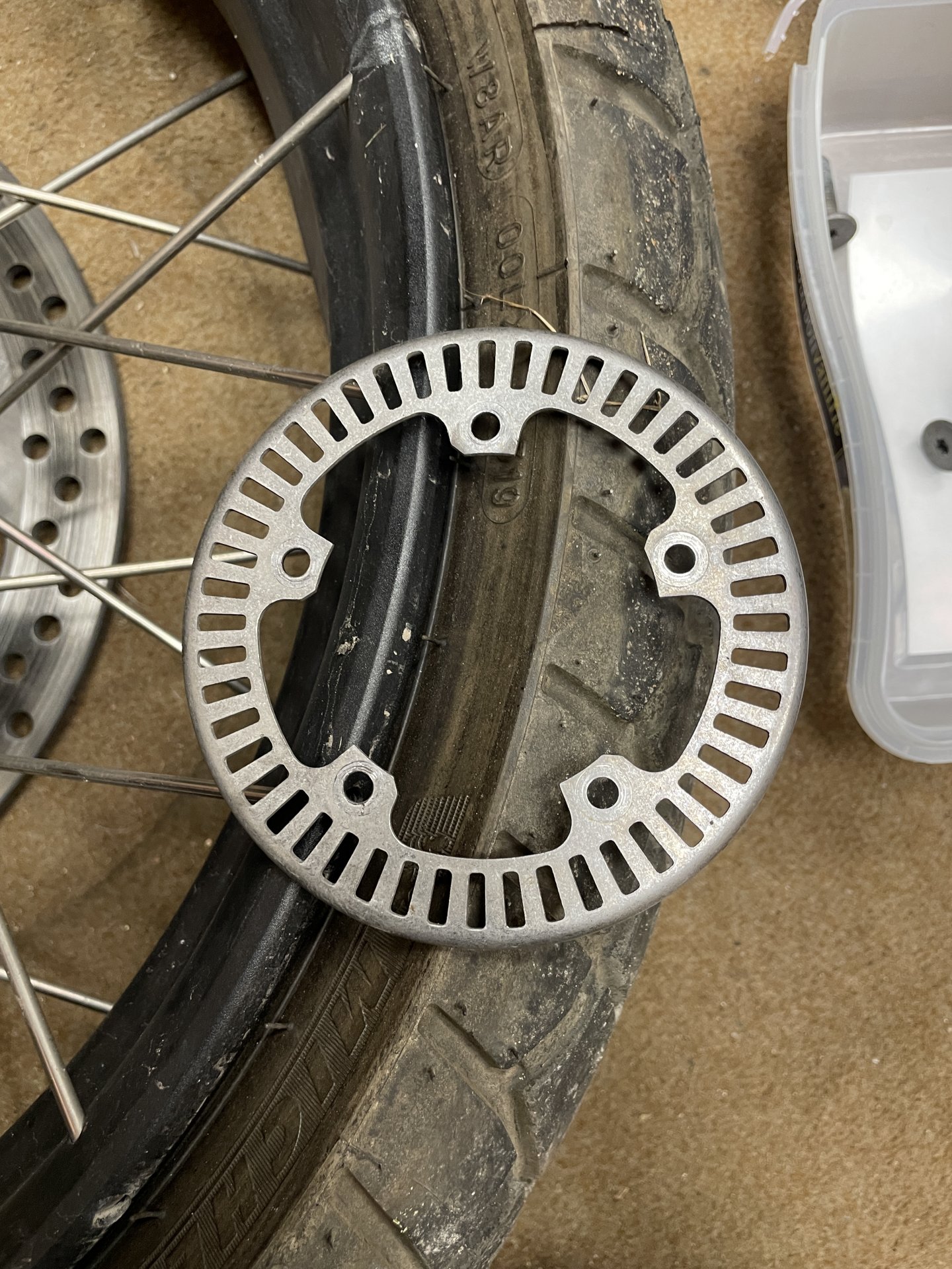

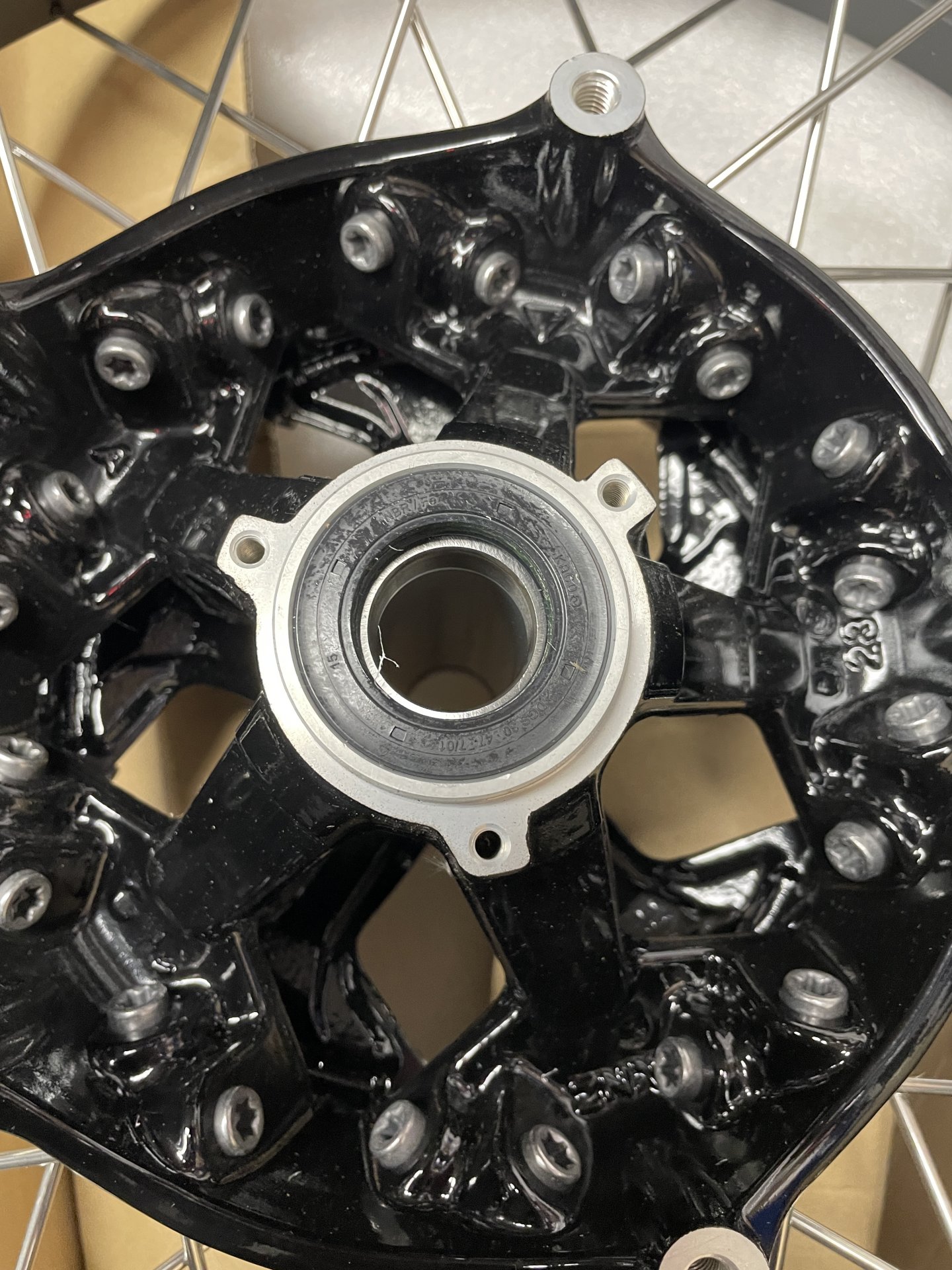

wir versuchen grade die 1250 GS meines Schwagers wieder auf die Straße zu bringen.
Das Vorderrad ist doch arg verdellt.
Er hat sich dazu ein gebrauchtes Vorderrad besorgt. Jetzt schraube ich grade Bremsscheiben, Reifendrucksensor und Sensorring um.
Jetzt musste ich feststellen, daß am alten Rad eine 5-Loch Befestigung ist, am neuen eine 3-Loch.
Alles andere scheint zu passen.
Die Frage ist jetzt.
Warum ist die Nabe anders? Zu welchem Fahrzeug gehört die denn sonst?
Würde es reichen einen passenden Sensorring zu beschaffen? Oder gäbe es Probleme mit Sensorabstand zum Ring oder ähnliches?
Ht das schon mal jemand gehabt?
Danke im voraus für Tips.
Beste Grüße
Wolfgang

Dann passt aber auch die Achse nicht oder?
GS1250er
GS1250er
23.05.2025
286
85... Lkr. Muc
R 1250 GS Rallye
Die Achse evtl schon, aber whrsch. braucht es andere Distanzstücke ?
Andi#87
Andi#87
07.11.2010
21.441
42781
R 1250 GSA 2019
AFAIK hat die Achse der 1300er nen anderen Durchmesser
BOSTROM
BOSTROM
19.06.2011
535
Steiermark/Öst.
R1250 GS Rallye 2023
Das sieht man ja auf den Bildern das der Achsdurchmesser verschieden ist
bswoolf
bswoolf
18.09.2020
3.305
Hannover
V85TT und noch so einige Moppeds mehr
Isso, komplett falsches Rad geliefert.
