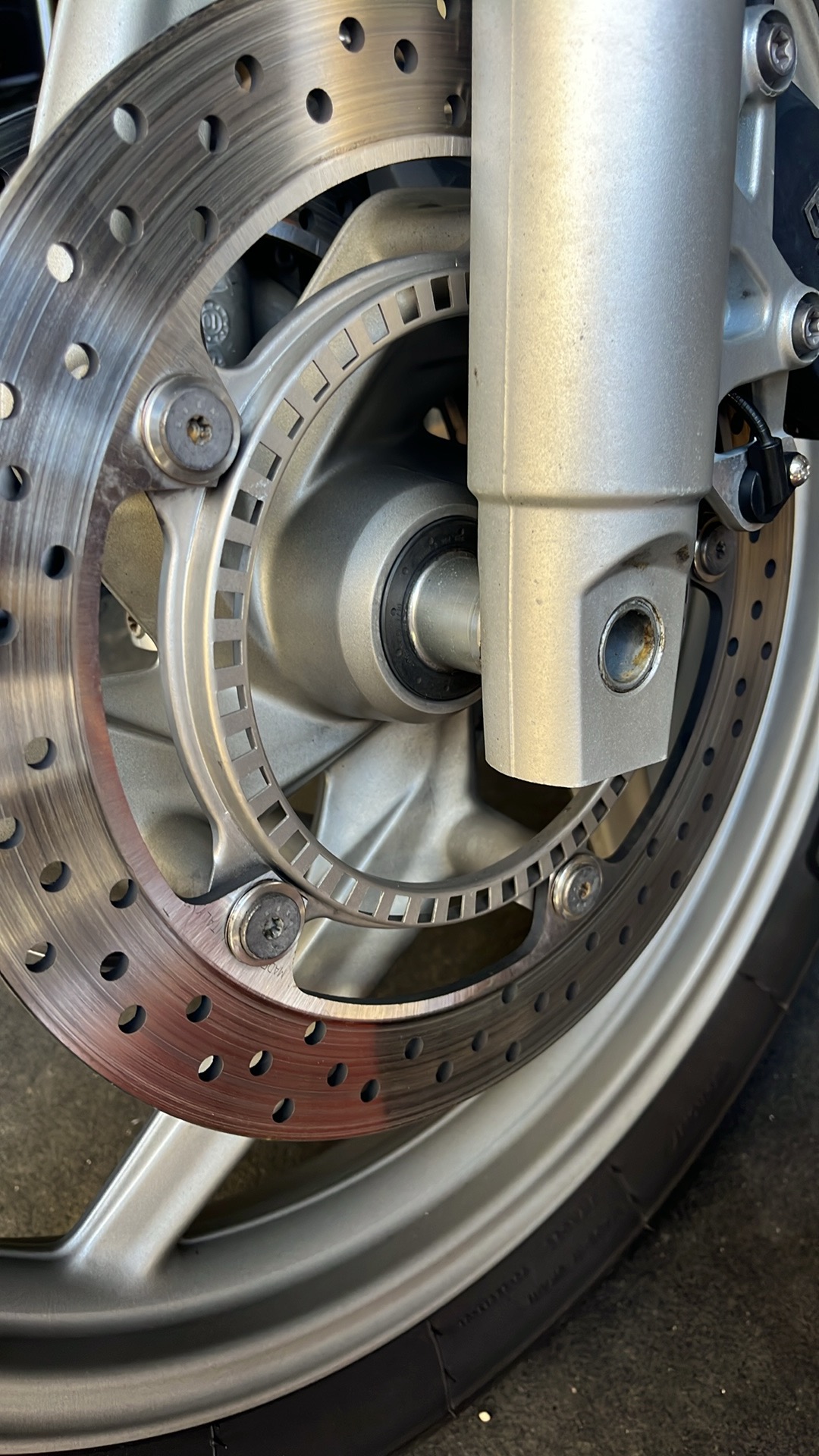

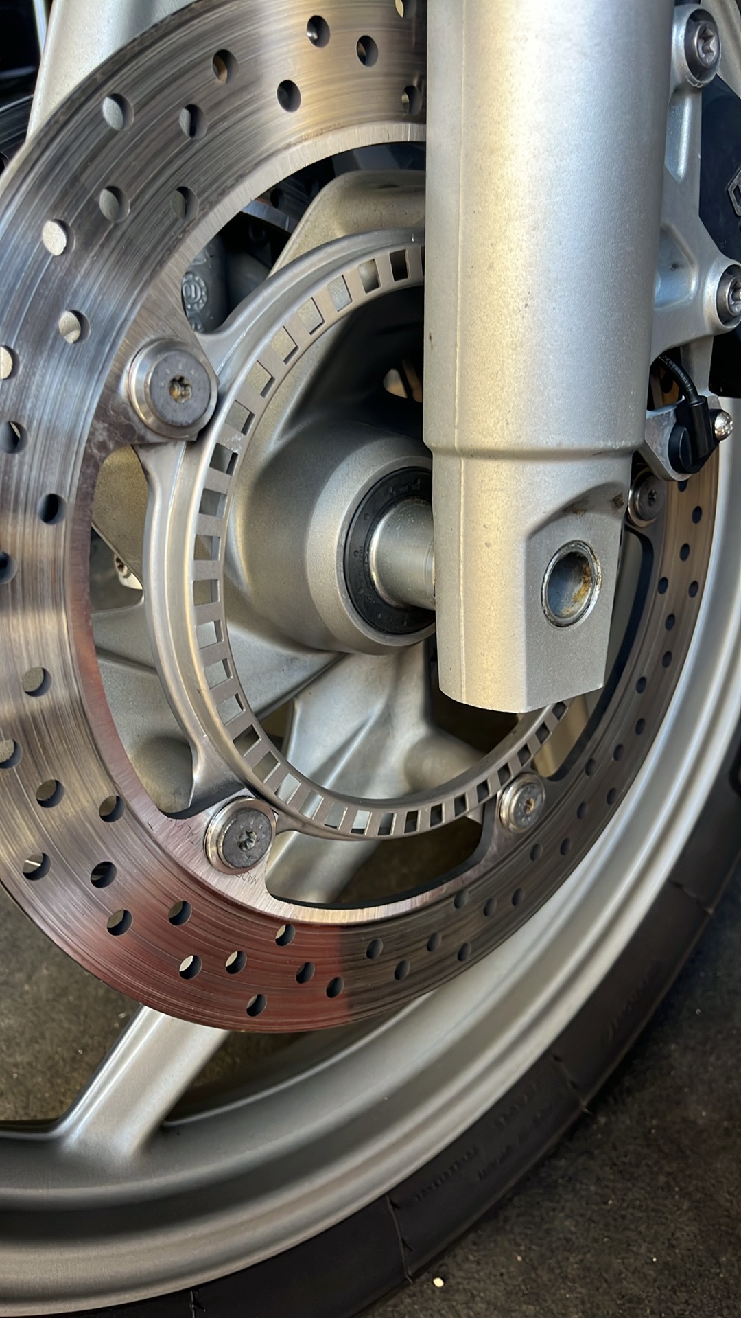

Hallo Zusammen,
unter der BMW Teilenummer 34 52 8549 506 findet man im Netz den ABS Sensorring für die vordere Felge in 2 Ausführungen, einmal mit 50 Segmenten und einmal mit 100 Segmenten, beides unter der genannten Teilenummer.
Für mein Verständnis, müsste doch das ABS Steuergerät, wenn vorher der Sensorring mit den 50 Segmenten verbaut war und dann durch den mit den 100 Segmenten ersetzt würde, Fehler zeigen oder ständig regeln wollen. Die Drehzahl zum Hinterrad verdoppelt sich ja für das Steuergerät. Habe ich da einen Denkfehler?
Vielleicht hat ja bereits jemand 2 Radsätze mit den beiden unterschiedlichen Sensorringen ohne Probleme im Einsatz und weiß gar nicht, dass er 2 verschiedene Sensorringe montiert hat.
Viele Dank im Voraus für eure Rückmeldungen!
