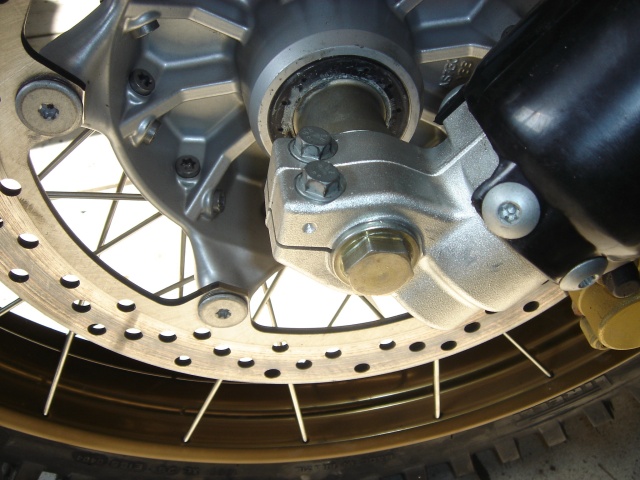

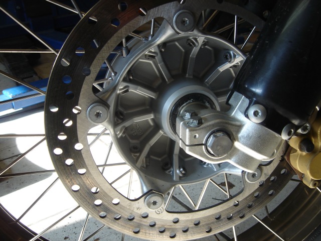

Hi Leute,
ich habe bei meiner Inspektion mir einfach die Räder tauschen lassen. Ich hoffe der Monteur hats auch richtig gemacht. Könnt Ihr mir ein Foto von der Schraube zeigen damit ich es auch verstehe?
Habe ab und zu eine lange Leitung;) .
