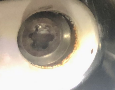

Diskutiere Äußerst rostige Schraube am rechten Zylinder - any ideas? im R 1250 GS und R 1250 GS Adventure Forum im Bereich Motorrad Modelle; Moin, hab da an der rechten Motorseite eine einzelne äußerst rostige Schraube oder sowas entdeckt. Was macht die? Kennt ihr das? Wundert mich...

hab da an der rechten Motorseite eine einzelne äußerst rostige Schraube oder sowas entdeckt. Was macht die? Kennt ihr das? Wundert mich irgendwie, da rundherum alles in Ordnung ist. Außer dreckig.
Die Stelle ist oberhalb des Ölschauglases, das Kabel der Lambdasonde läuft da vorbei. Sie ist bündig im Block eingelassen.

Keine Ahnung, was Du mit der Maschine gemacht hast, aber die Lambdasonden schauen auch übelst aus.
Wenn die der Rostbollen stört, schraube ihn raus und tausche ihn aus. Dann würde ich den Motor an dieser Stelle mal satt mit Korrosionsschutzöl behandeln.
Da schaut eh niemand hin, deswegen ist es egal, ob es glänzt oder nicht

Hi @John_Stiles,
hatte ich vor ein paar Monaten bei meiner auch entdeckt, aber noch nicht so stark fortgeschritten. Rostlöser drauf, einwirken gelassen, mit einem Pinsel mit kräftigeren Borsten den gelösten Schmodder entfernt und gesäubert. Dann mit Hammerite Rostschutzlack silber eingetupft.
Seitdem alles schick an der Stelle.
PS:
Da ist kein Schraubenkopf, um das Teil von außen rauszudrehen.
Sah mir eher nach einem bei der Produktion von innen gesetzten "Verschluß-Stopfen" aus.....

Moin zusammen,
zunächst vielen Dank für eure Wortmeldungen. Zum Verständnis, ich liege nicht ständig unter meinem Motorrad und putze da jedes Eckchen mit Zahnbürste etc. Zudem sieht es schlimmer aus als es ist, da ich das Foto mit Ausleuchtung einer richtig grellen LED Werkstattlampe gemacht habe. Auch die Lambdasonde ist nicht rostig.
Mir ging es lediglich darum zu verstehen, was dieser "rostige Punkt" ist. Das hat @the-pianoman beantwortet. Vielen Dank dafür.

Ist das wirklich dein Motorrad? Die anderen/Umbauten sind doch sonst so glänzig.
Ja das ist mein Motorrad. Und ja, das gefällt mir auch nicht. Das Motorrad hatte knapp vier Jahre die originalen Sturzbügel montiert. Das ist ja eine Stelle, an der diese befestigt werden. Nachdem ich sie demontiert habe, sah es halt so aus.
Wie gesagt, gefällt mir auch nicht wirklich, aber was willste machen? Ich kann mir vorstellen, dass das bei einigen Motorrädern unter den Befestigungen der Sturzbügel so aussieht.

Da kann man ohne Abbau der Sturzbügel nicht darunter schauen. Womöglich sieht es bei meiner gleich aus an dieser Stelle, obwohl man sie sonst an allen Körperteilen ablecken könnte, so sauber ist sie .... in der Regel = nicht immer

Wegen sowas sicher nicht. Mich interessiert einfach was das ist. Sieht mir auch eher nach nem Blindniet aus.
Übrigens bei der zwei Jahre jüngeren 1250 RS einer Freundin rostet es da genau so. So viel zu den ungefragten und deplatzierten Kommentaren hier.

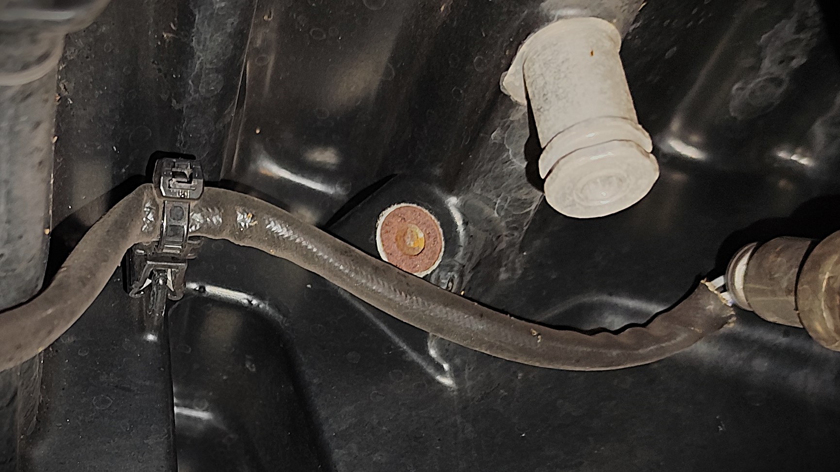

Ich habe heute auch mal ein Foto von der Situation gemacht. Auch hier zeigt sich ein Stopfen, der eine oxidierte Oberfläche hat. Kann es sich um einen Verschluss Stopfen des Kühlsystems handeln? Ich frag da mal nach, falls ich bei der Werkstatt vorbeikomme.

Verschlussstopfen Kühlfluid oder Ölkanal.

Besten Dank. Endlich mal eine sinnvolle Rückmeldung anstatt halbgare und nicht haltbare Beurteilungen meines „ungepflegten“ Motorrads.

Hoffentlich nicht ausbohren. Mit der Dremel Topfdrahtbürste entrosten und irgend einen Lack drauf (best case Motorlack) wäre die,Maximallösung.
