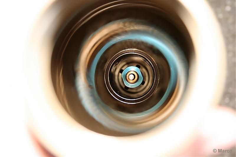

Bei mir ist das Standrohr grösser als das Tauchrohr mit den Buchsen..
Wenn ich meine Gabel mit der Achsaufnahme in den Schraubstock klemme dann kann ich wenn ich am Standrohr seitlich Kraftaufbringe ein spiel spüren auf der Messuhr fast 1,5mm negativ und positiv zusammen.. Eigentlich traurig das BMW sowas auf den Markt bringt... weil ausgearbeitet ist da nix... Produktionsfehler

ob es behoben wird weiss ich nicht der BMW Händler hier hat von BMW Aftersales nix bekommen.. Laut denenn nix bekannt und keine lösung vorhanden ...
Das Spiel ist ja auch nur auf der oberern Buchse zum Standrohr die untere eingeschlagene ist ok.
Bild ist schlecht zu erkennen..
Wie gesagt die Buchsen und die Beschichtung sind noch wie neu.. Hast du eine idee wie man es lösen kann? Denke auf Dauer ist es bestimmt nicht gut..

neueste Info von meinem :) von 10:15Uhr
es gibt für die Gabel neue Buchsen, die das klappern eliminieren, Problem ist die Verfügbarkeit. Aber in den nächsten 4 Wochen soll es soweit sein.
Für das Jochrohr gibt es schon eine Lösung. hole ich mir dann zusammen mit der Gabel ab.

also Leute, mal ganz einfach hier die Lösungen. Einmal kommts von dem oberen oder unteren Lenkkopflager. Da ist die Paßung zu groß. Abhilfe Lagerring mit spezial Klebstoff für Metall einkleben und scho is da ruhig. Oder die Führungen am Tauchrohr sind abgenutzt. Lösung neue Führungshülsen montieren. Normaler Verschleiß! der 2. Fehler wird nicht bezahlt. Beim ersten innerhalb von 2 Jahren schon. Der Gruß vom Gerard

Meine Buchsen sind wie neu nur das Standrohr ist innen zu gross....
