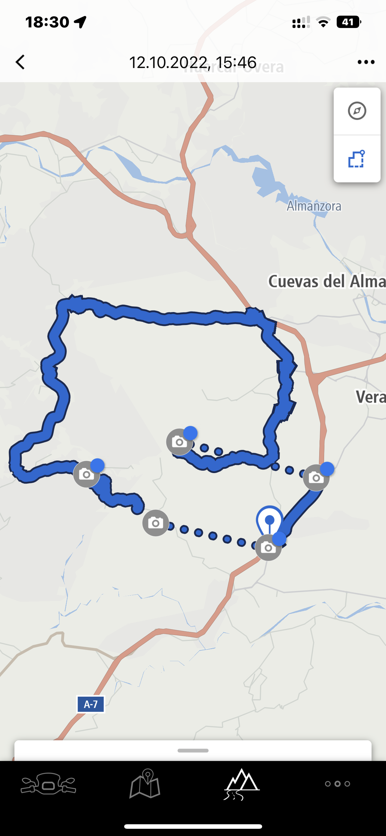

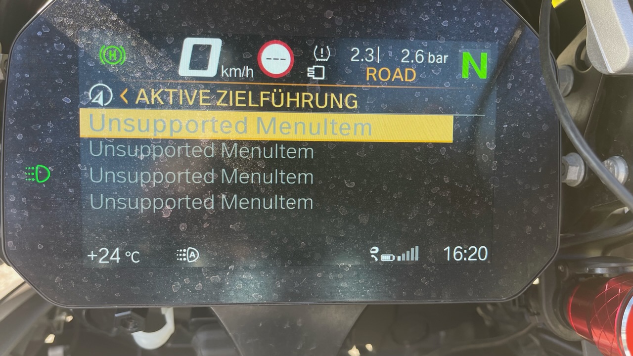

Erst hängte sich die Navigation auf, nach dem Tanken obwohl das Handy verbunden war.
(oberer Ausfall)
Dann beim Versuch es wieder zum laufen zu bringen kam dieser Bildschirm:
Ausgeschaltet, Lenkerverrieglung rein, Zündung wieder an und danach das Handy gelöscht und neu verbunden und dann schien es zu funktionieren.
Bis plötzlich beim Fahren ohne Stopp (unterer Ausfall) und ohne Foto Navigation und Musik weg war und dann wurde auch nix mehr aufgezeichnet.
Warum da beim Fahren eine Foto angezeigt wird ist mir schleierhaft...
Fazit:
Funzt eigentlich kaum was ... 😠😡🤬
Also das Update lieber nicht aufspielen lassen!
