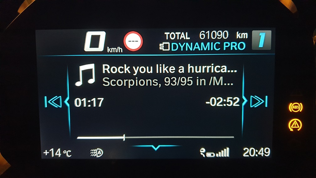

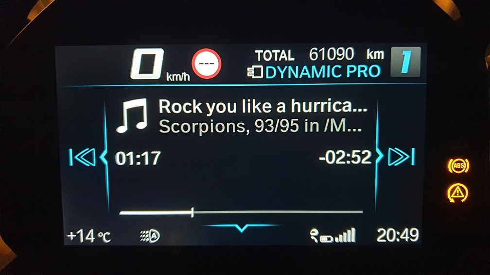

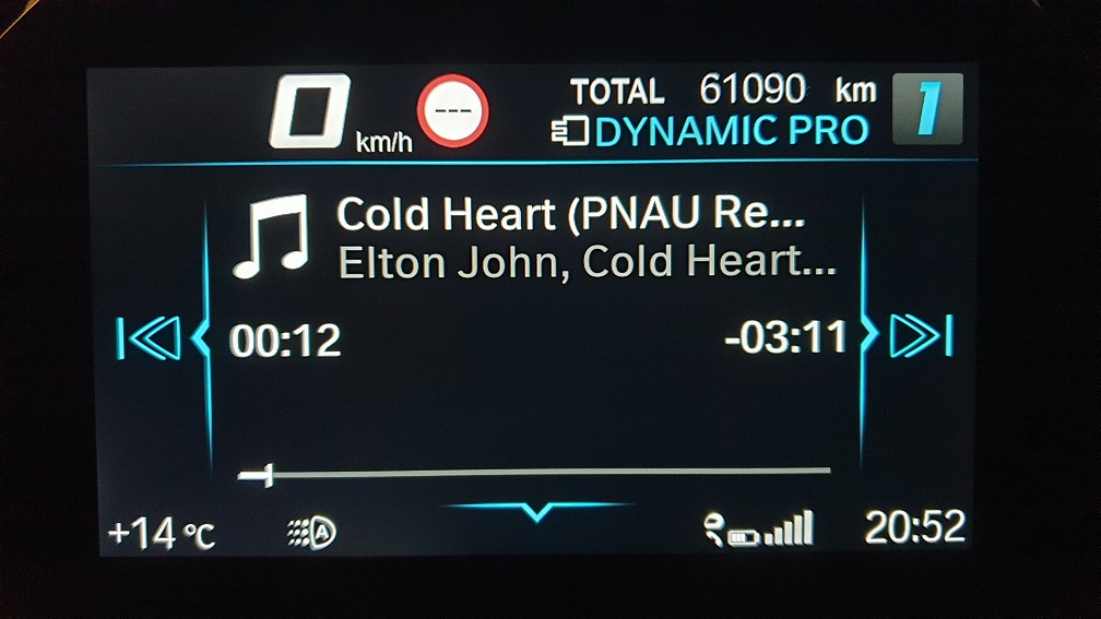

Ich denke auch, dass es nicht am Player liegt.
Hier mal Beispiele (Scorpions mit Folder Player, Elton John mit Amazon Music)
