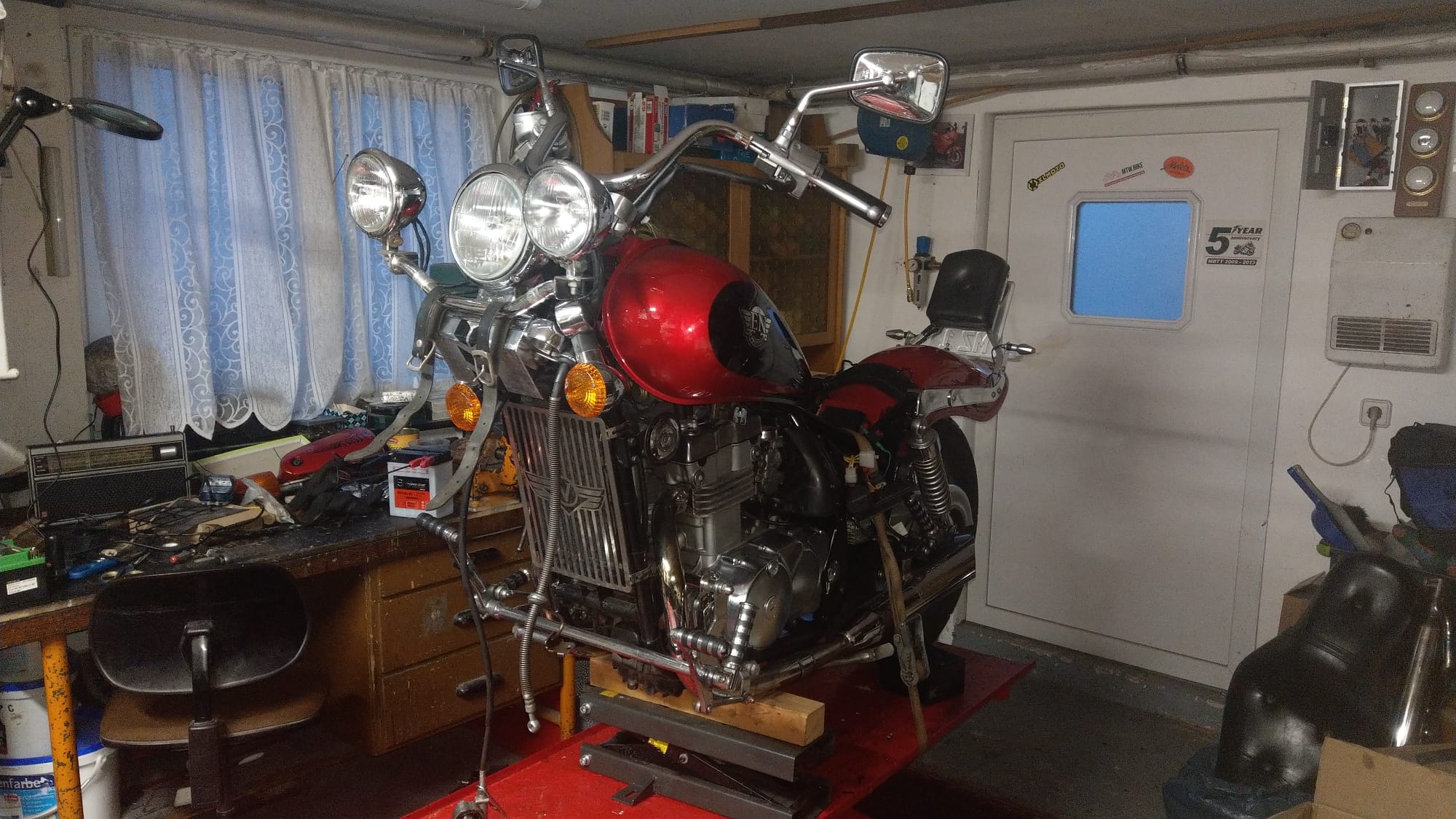

Meine aktuellen Fotos von heute kommen aus dem Erdgeschoß meines Hauses:
6166c3de-de31-48eb-ba4e-2f23da9a0a25.jpg 9b49e024-0c7c-48f5-b52c-f803c7486ef0.jpg 754358c0-63a5-457b-a263-d9d57eb603c7.jpg 702e0c6e-173f-4633-abe5-400e148704a9.jpg 4ee324fb-60a1-4006-abaf-64d6f632c640.jpge8892f0c-c39e-4b36-9c54-f4993e9e5f42.jpg

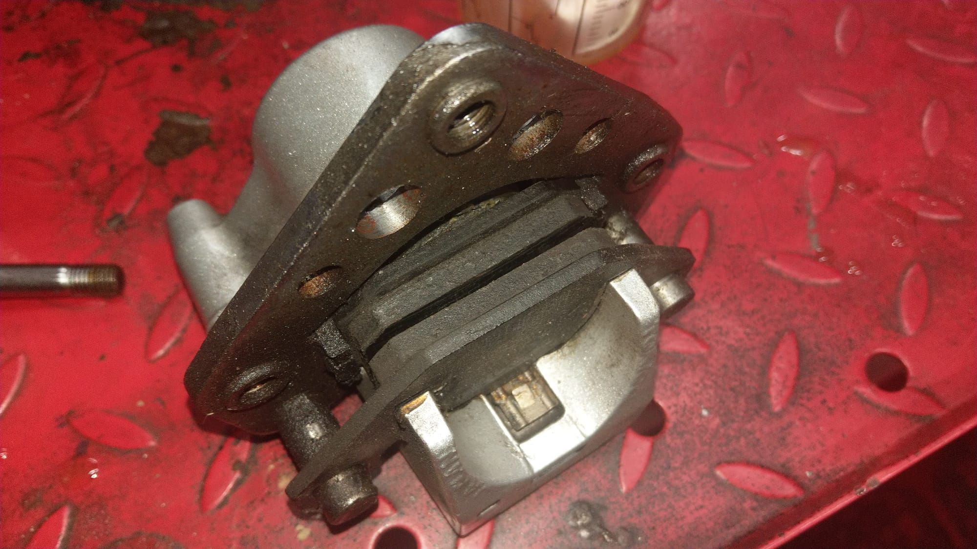

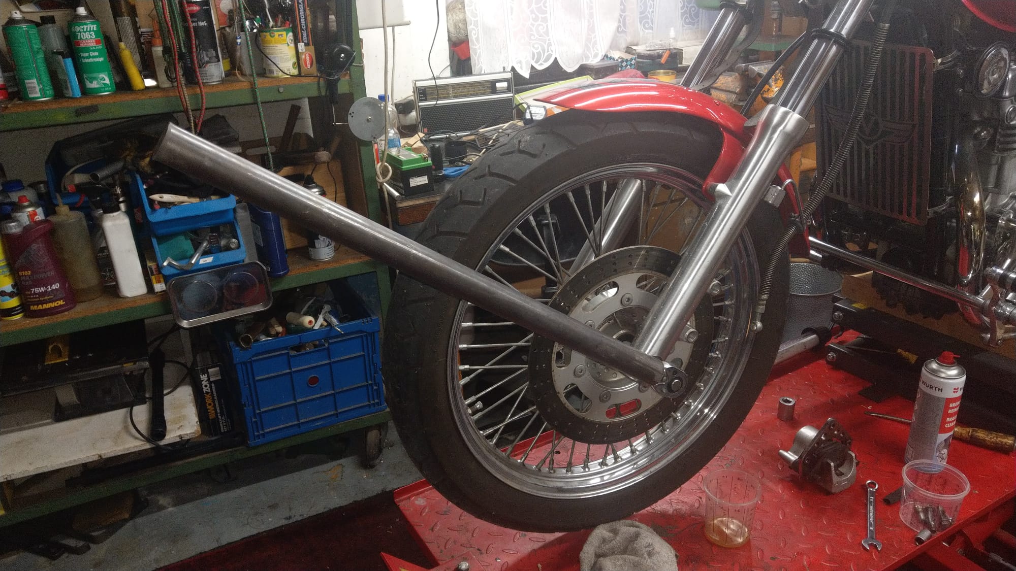

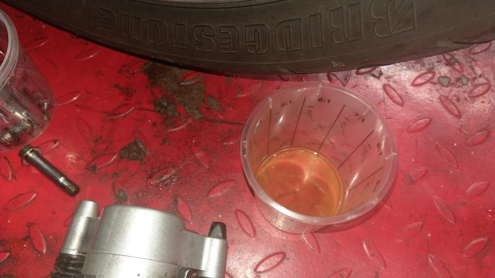

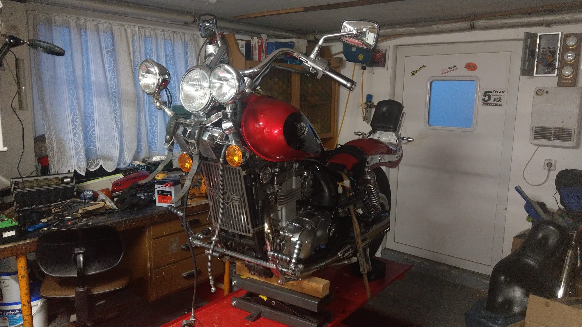

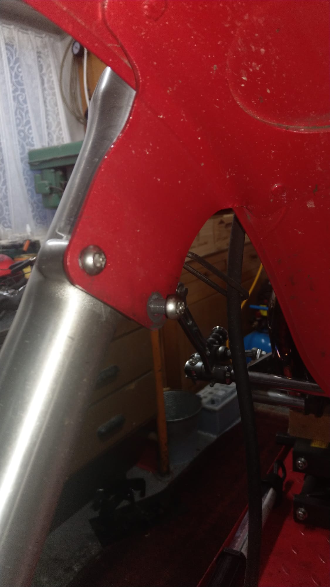

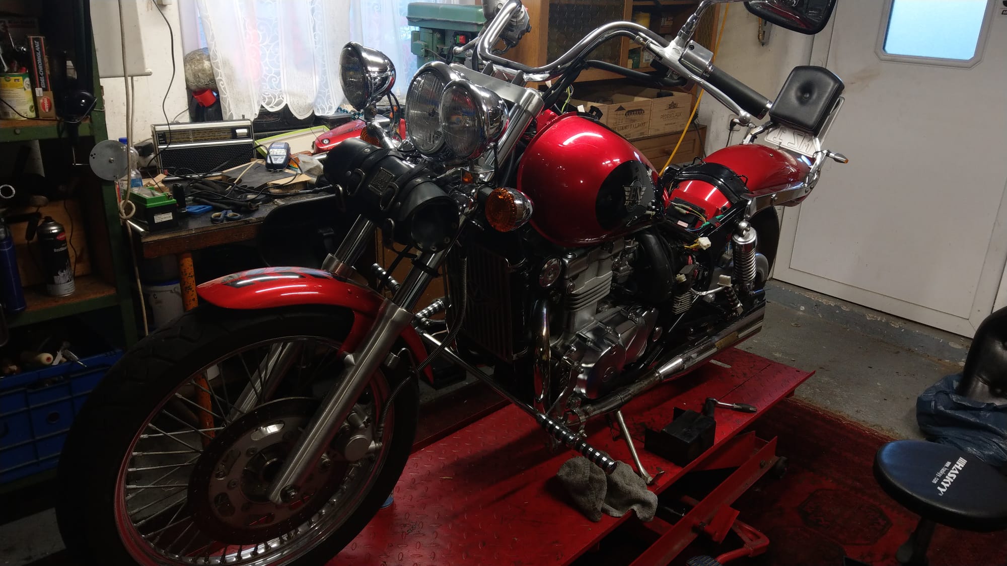

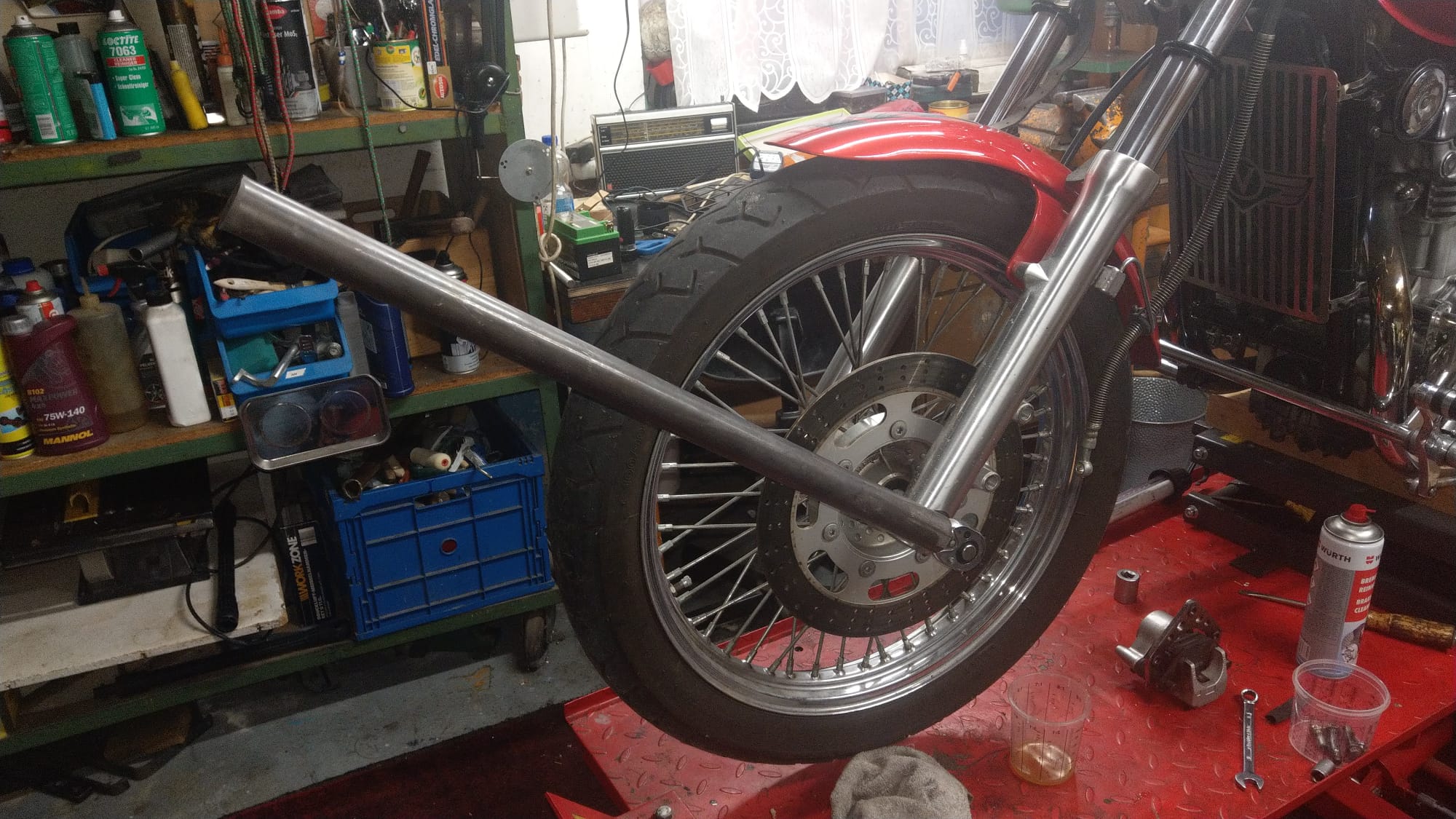

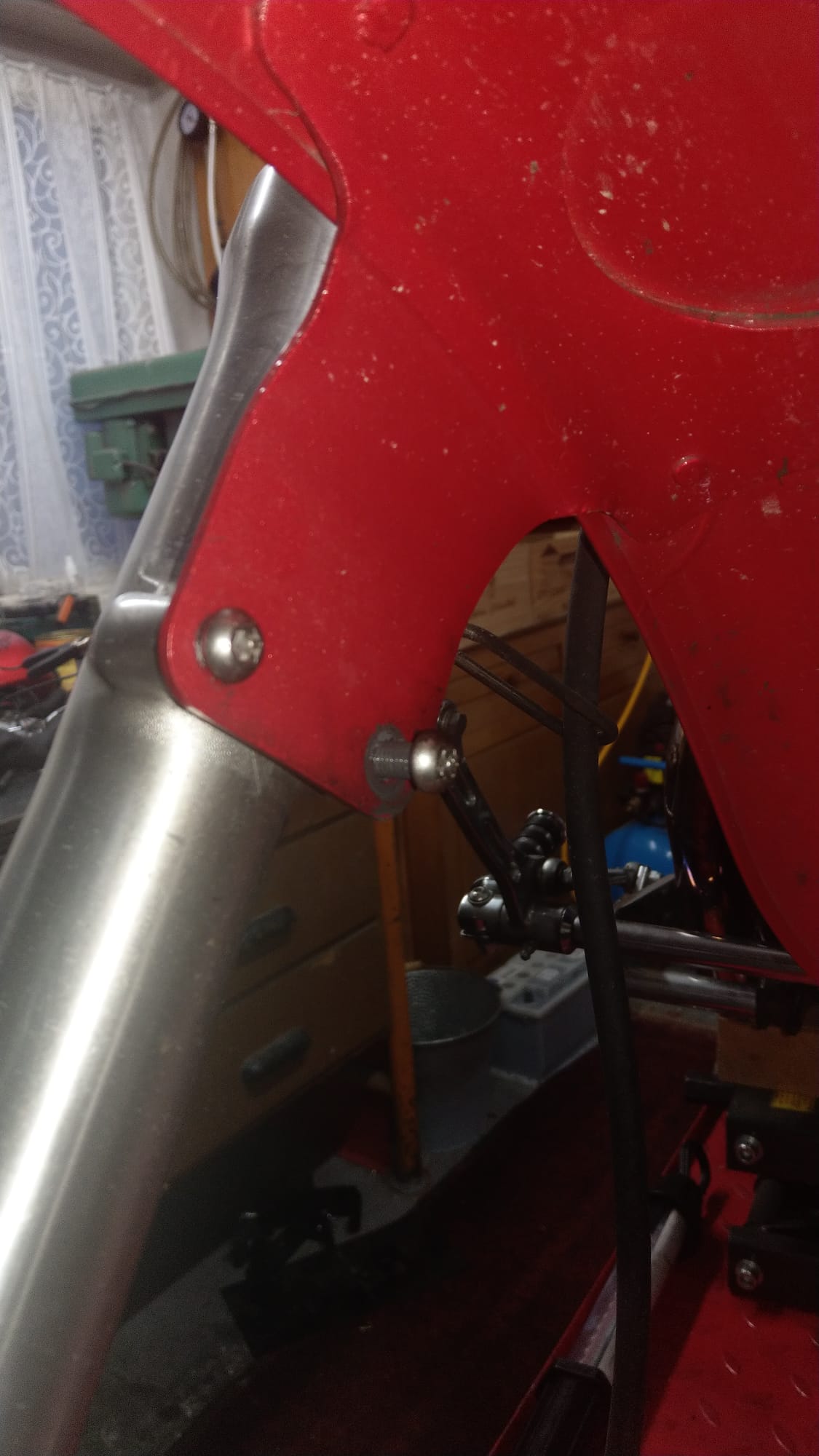

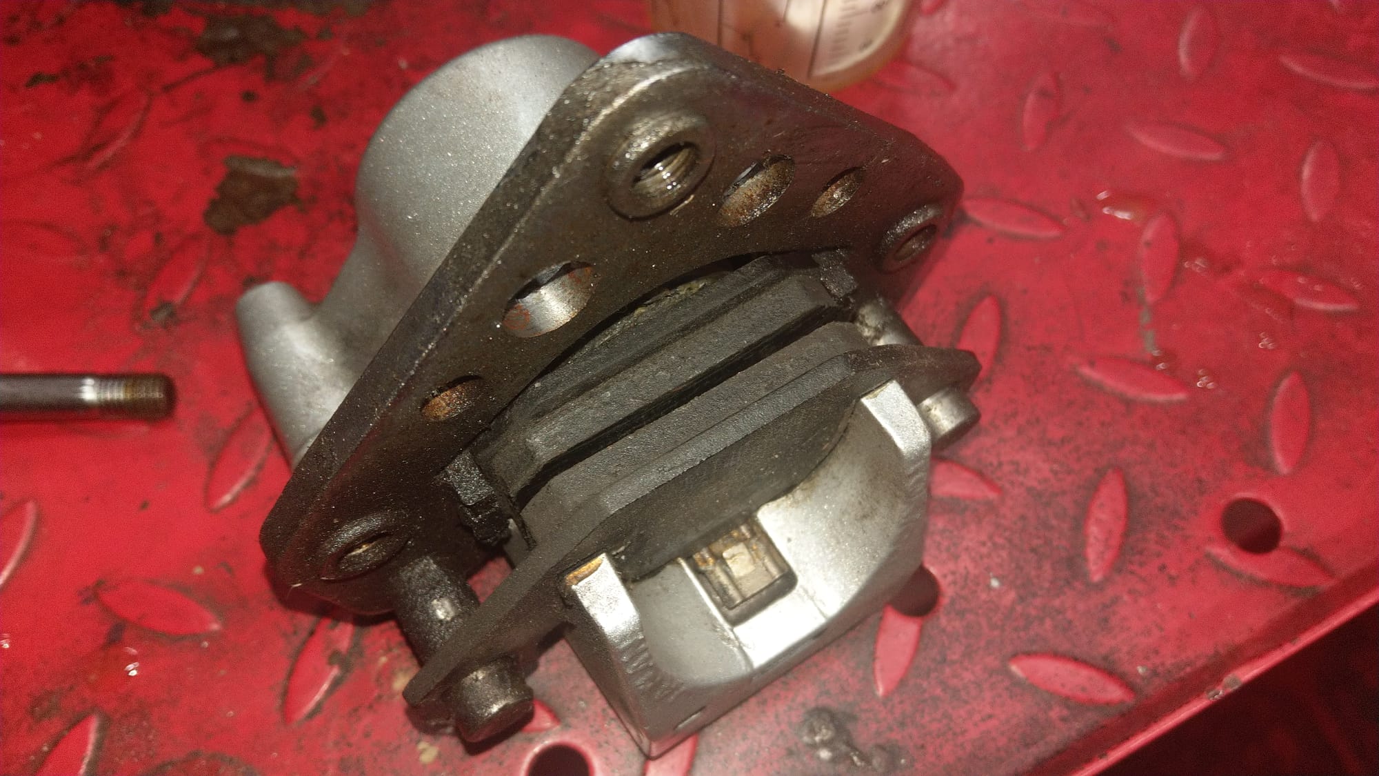

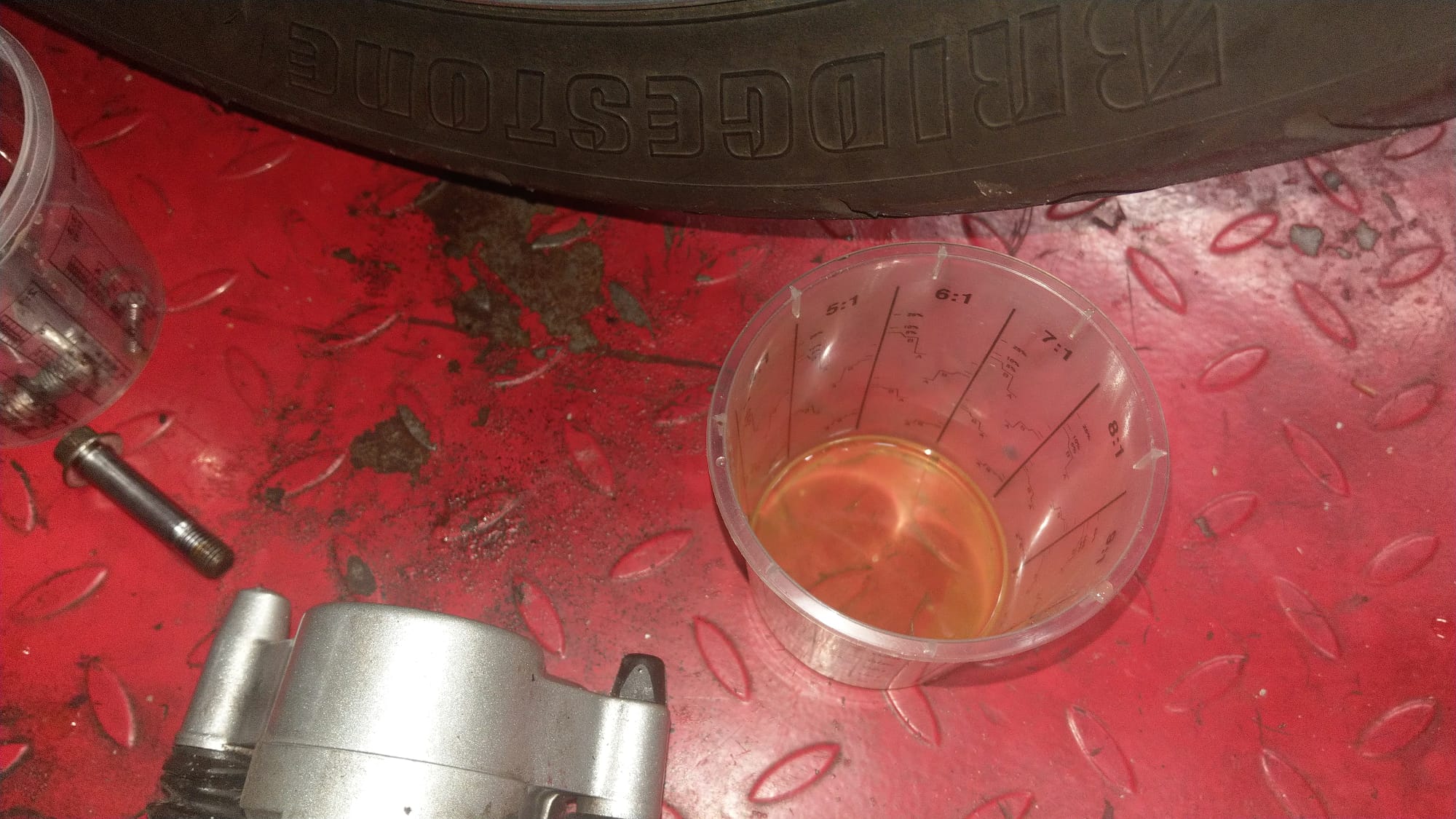

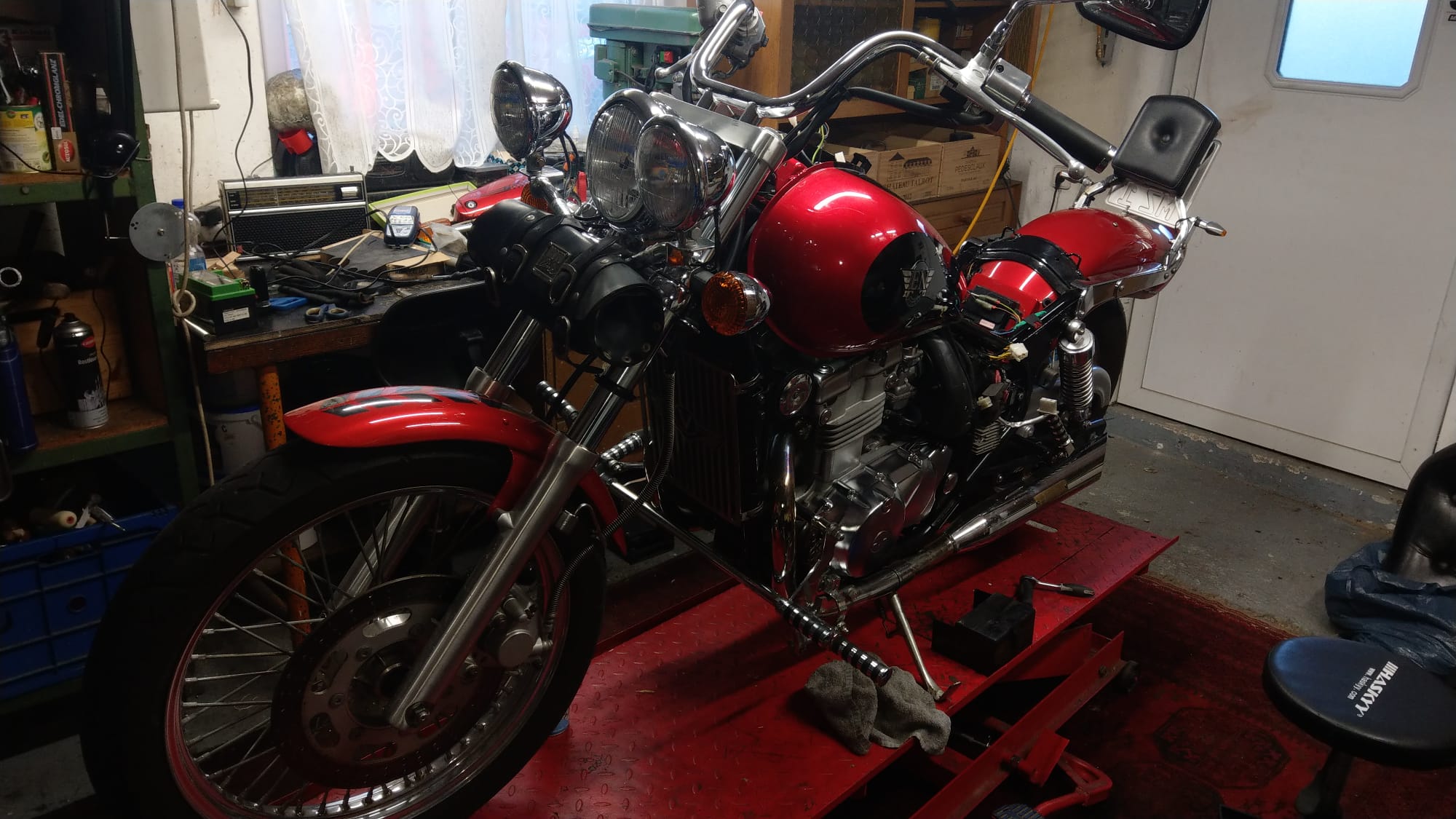

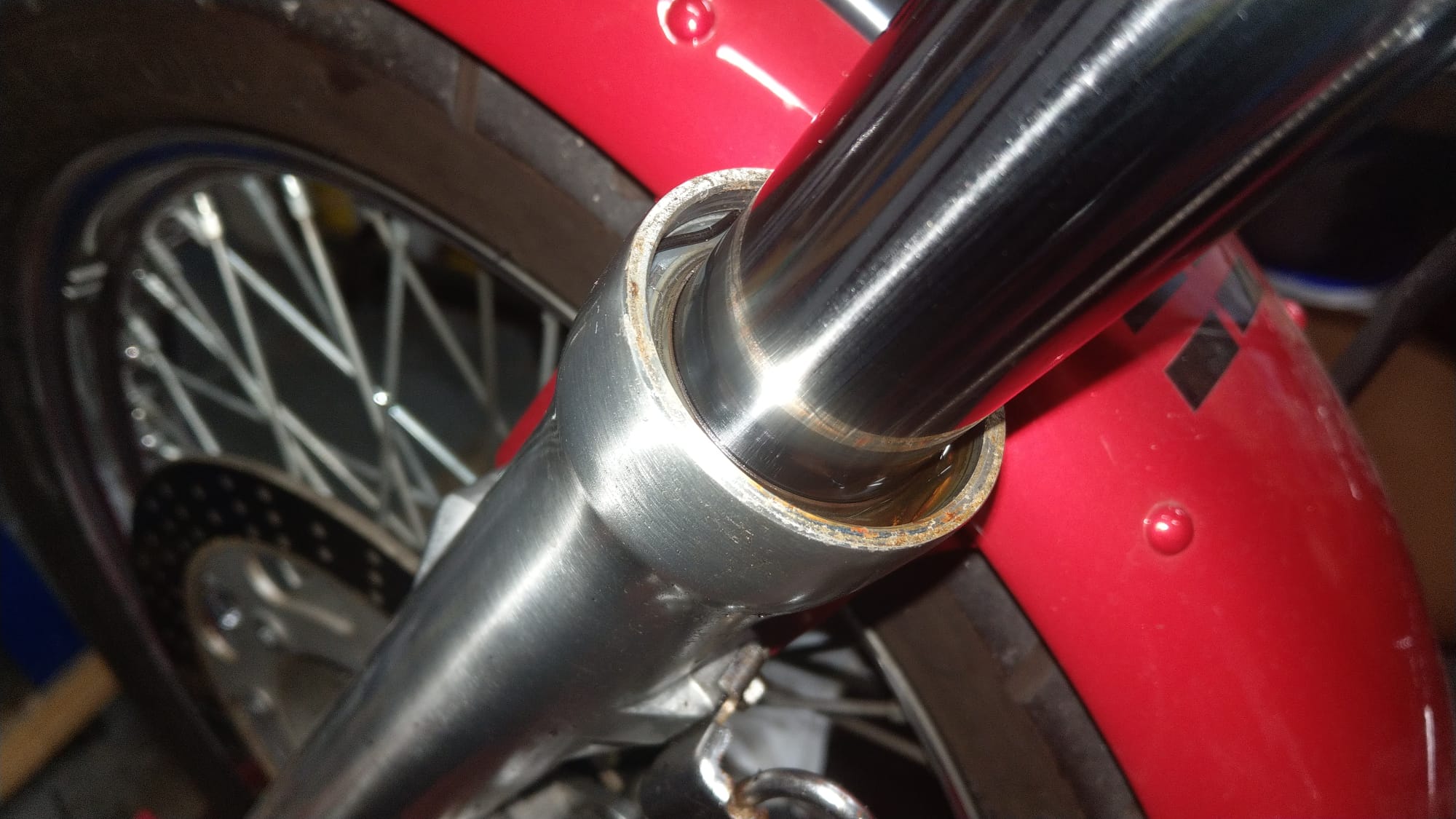

Hab mal ein paar Handgriffe an der EN vom Kumpel gemacht, draußen regnet und stürmt es wie verrückt. Der hat sich die EN von Privat gekauft, sehr vertrauenswürdiger VK, Fahrzeug ist "astrein", "sofort reisefertig", "alles gemacht", einfach "draufsitzen und losfahren". Ich glaube solchen Leuten soviel wie Querschwurblern und Chemtrailern. Zu Recht:
  • Der gesamte Bereich um den Luftfilterkasten und unter der Batterie ist von einer Benzin-Ölmischung versifft. (Das hat die Kurbelwelle beim Panschen aus der Gehäuseentlüftung gedrückt)
  • Der Luftfilter triefte mit demselben Schlonz
  • Das Motoröl war stark mit Benzin verdünnt.

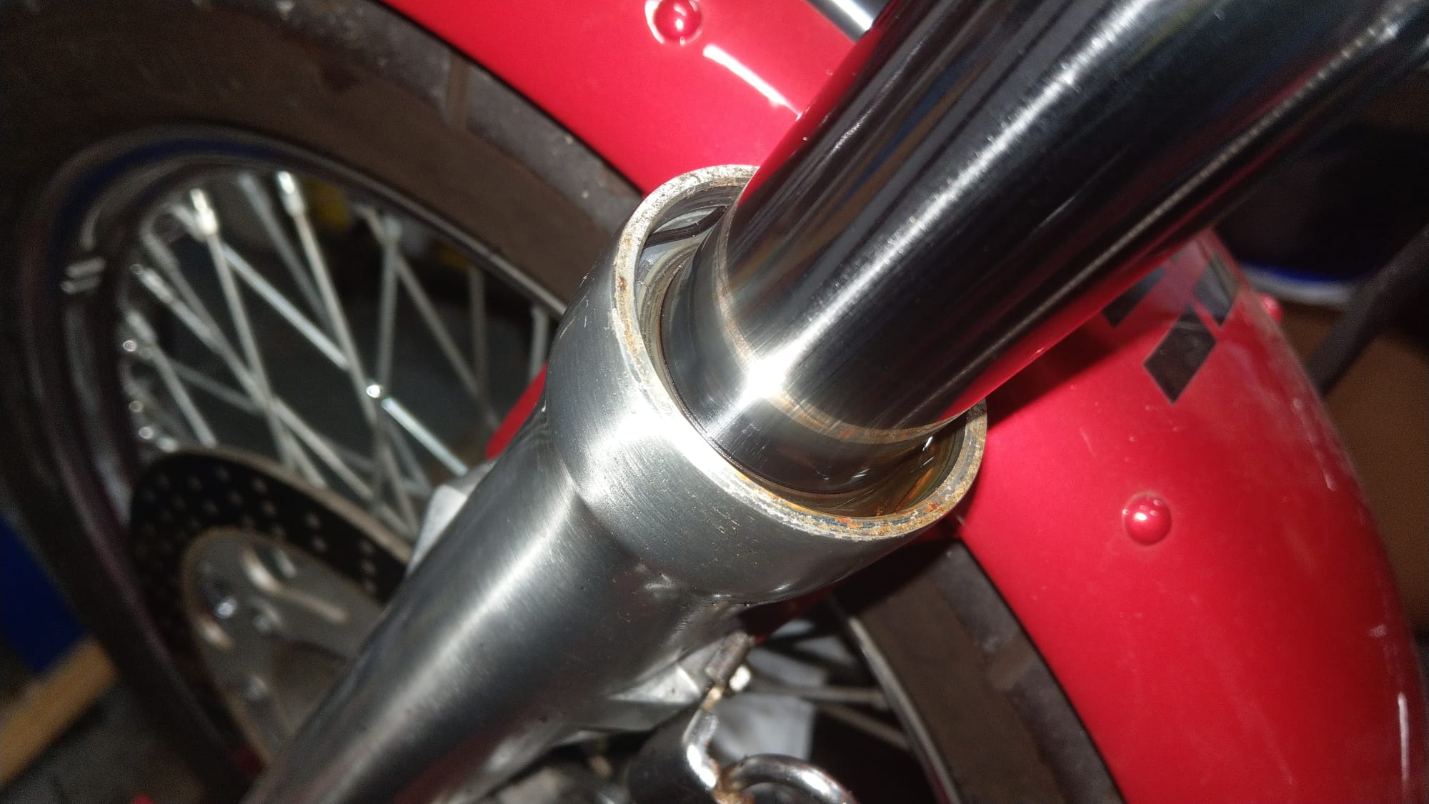

  • Gabelholm undicht
  • Bremse komplett verölt
  • Bremsflüssigkeit stark verwässert (trüb)
  • Schrauben der Fenderbefestigung (gleichzeitig Gabelstabi) rechts locker
  • Achsmutter vorne mit brachialer Gewalt festgezogen
  • Mitnehmer für Tachowelle im Rad sieht nicht mehr schön aus
  • Ölablassschraube mit nicht passendem Dichtring festgeknallt
Der Betrieb diese EN500C ist lebensgefährlich.

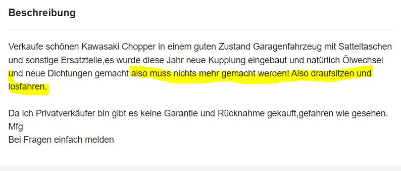

Solche Sprüche von Verkäufern findet man immer mehr. Es wird gelogen und betrogen, dass sich die Balken biegen. Leider wird das für Leute, die sich dann nicht auskennen und den Quatsch glauben, u.U. gefährlich. z.B. die Aussage, dass die Bremse etwas für Männer sei, die kräftig zupacken können.
Das sei bei der EN500 eben so. "Kenner wissen das"! Ich war aber bei der Besichtigung dabei und hatte die versiffte Gabel und die ölige Bremse schon entdeckt.
Auch dass die ASS porös sind hört man am Puffen im Leerlauf und dass die Vergaser überlaufen, war zu riechen, wenn man den Benzinhahn auf PRI stellt.
Insofern haben wir schon gewusst was wir, bzw. der Kumpel kaufen und dass die erst in meine Werkstatt kommt.
Preiswert war das Motorrad.
Wollte nur mal die Differenz zwischen Beschreibung von VK und der Realität aufzeigen.
Das war die Anzeige:
