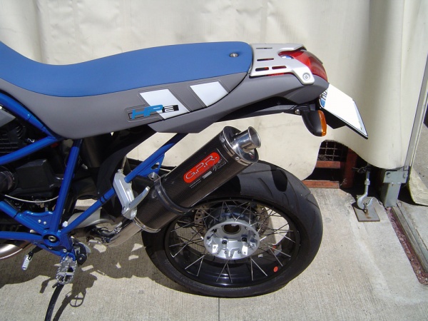

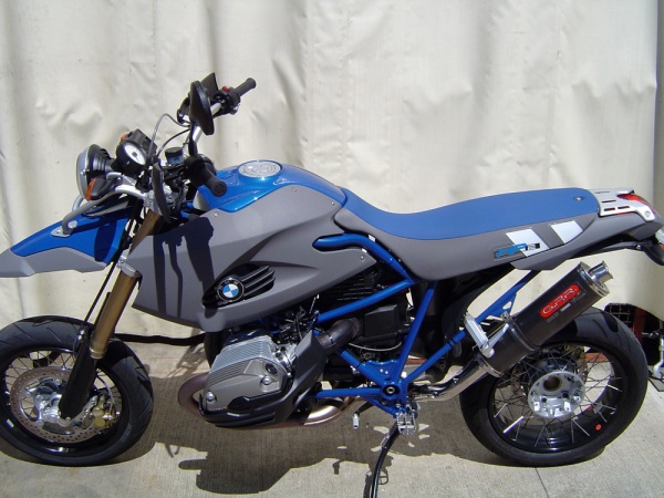

Guck mal....
Guten Tag zusammen!
Na, da staunt ihr backstein, was?!
Hab mir diesen Endschalldämpfer zugelegt und ich sag Euch: der Sound ist erste Sahne.
Er wird in Italien gefertigt und ich hab mit dem Hersteller schon richtig Freundschaft geschlossen. Sind echt nette Leute und wenn's jemanden interessiert, so kann ich gerne den Kontakt weiterleiten ...!
Lg und allzeit gute Fahrt
Kössi
Ist vom selben Hersteller!;)

und das ist die
schönere Variante, tschuldige, Kössi. Leckerleckerlecker! und, Papiere, Maße, alles im Lot? Sound und Leistung?

ABE gibts dazu.....
Christoph
...Sound,...wie soll ich sagen...."rotzig" ist wohl das beste Wort dafür!:cool:
Leistung, rein subjektiv, schlechter als Original und deutlich schlechter als der SR! Kein Wunder bei der dünnen Flöte hinten!:rolleyes:

Hallo schalke!
Ich hab auch den kurzen, konischen GPR Dämpfer. Das Teil ist sehr leicht, schmal un kurz (sieht man ja) und dadurch ideal für Offroad-Einsatz und/oder in Kombination mit einer super schmalen Kofferträger-Lösung. Ich hab damit zwei 35L Zega Koffer in unter 80cm Baubreite!
Der Sound ist sehr kernig, klingt fast besser als meine damlige 1043er HPN mit dem Wettbewerbs-Topf...
Ich hab das Moped zuletzt auf der Leistungsrolle gehabt, weil ich mit der Leistungsentfaltung/Drehmoment auch nicht 100% sicher war (mit montiertem DB Eater subjektiv etwas schwächer in der Mitte aber sehr drehfreudig oben raus, ohne DB Eater untenrum sehr potent, oben raus subjektiv wie Serie). Zudem hab ich eine Standgeräusch-Messung durchführen lassen:
Serie:
103,7 PS/7800, 115Nm/5450
Mit DB-Eater:
90,3dB, 105,2PS/7760 , 106Nm/5840 aber zwischen 3500 und 5000 U/min bis zu 15Nm unter Serie!
Ohne DB-Eater:
92,5dB, 101,5PS/7180, 112,5Nm/5400 aber unter 3500 U/min schon deutlich mehr Drehmoment als Serie (5-10Nm)
Alle Werte mit grobem Enduroreifen aufgenommen - daher absolut nicht unbedingt aussagekräftig.
Die subjektiven Eindrücke haben also nicht getäuscht:
Fazit: Mit DB-Eater veränderte Charakteristik hin zu hohen Drehzahlen, ohne DB Eater sehr kräftig und Drehmomentorientiert mit etwas Einbussen obenraus (subjektiv nicht auffällig) bei akzeptablem Geräuschpegel (93dB sind noch innerhalb der zulässigen Toleranz!).
Gruß, Flo

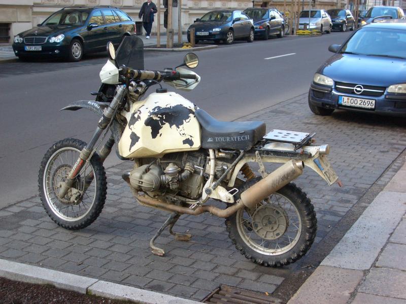

die Blaue
Yipp, so klein isse :-)
Nachdem ich ja nu ne HP2 hab, konnte ich die HPN auseinander reißen!Sozusagen ready to kompletter Neuaufbau! 1100er Schwinge ist geplant usw usw. In 8 jahren isse dann fertig ....
Bild der vorletzter Ausbaustufe siehe unten (da fehlt noch der SR-Racing, finde ich grad kein Bild von)! Übrigens haben wir beiden viel Spaß zusammen gehabt :-)
