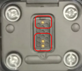

prüf mal, ob die Stiftkontakte in der Halterung für die Stromverbindung sauber laufen. Manchmal hilft es auch einfach das Navi nochmals aus der Halterung zu nehmen und wieder neu einzusetzen, wenn der Fehler nach dem Neueinsetzen in der Halterung auftritt und vor der Entnahme aus der Halterung der Fehler nicht auftrat.

Nicht beim XT2, aber ansonsten ist die Unzuverlässigkeit der Kontaktgabe der Stiftkontakte in den Garmin-Navi-Haltern ja bekannt und wurde schon öfter im Forum thematisiert.
Um solchen Ausfällen entgegenzuwirken, muss das Navi stramm - spielfrei - im Halter sitzen, was wegen Fertigungstoleranzen nicht immer gegeben ist. Wenn das Navi stramm - spielfrei - im Halter sitzt, müssen die Federkontakte nur einmal federn, während sie andernfalls stark belastet sind, wenn das Navi bei jeder Bodenwelle wackelt - das belastet die Federkontakte stärker und dann fallen sie auch früher aus. Für den Offroad-Betrieb gilt das natürlich besonders. Vielleicht lässt sich der Halter nacharbeiten, falls der spielfreie Sitz nicht gegeben ist. Unter Umständen rastet es dann nur schwer ein ... als das kleinere Übel. Wenn der Halter selbst elatisch montiert ist, mindert das Erschütterungen und damit mögliche Ausfälle.
Meistens hilft das Navi nochmals aus der Halterung zu nehmen und wieder neu einzusetzen nur vorübergehend. Wichtig für die Funktion ist, dass die Kontakte sauber sind und bleiben. Deshalb sollte die Kappe bei Nichtgebrauch aufgesetzt sein und wenn Störungen auftreten, eine Reinigung mit Kontaktreiniger vorgenommen werden.
