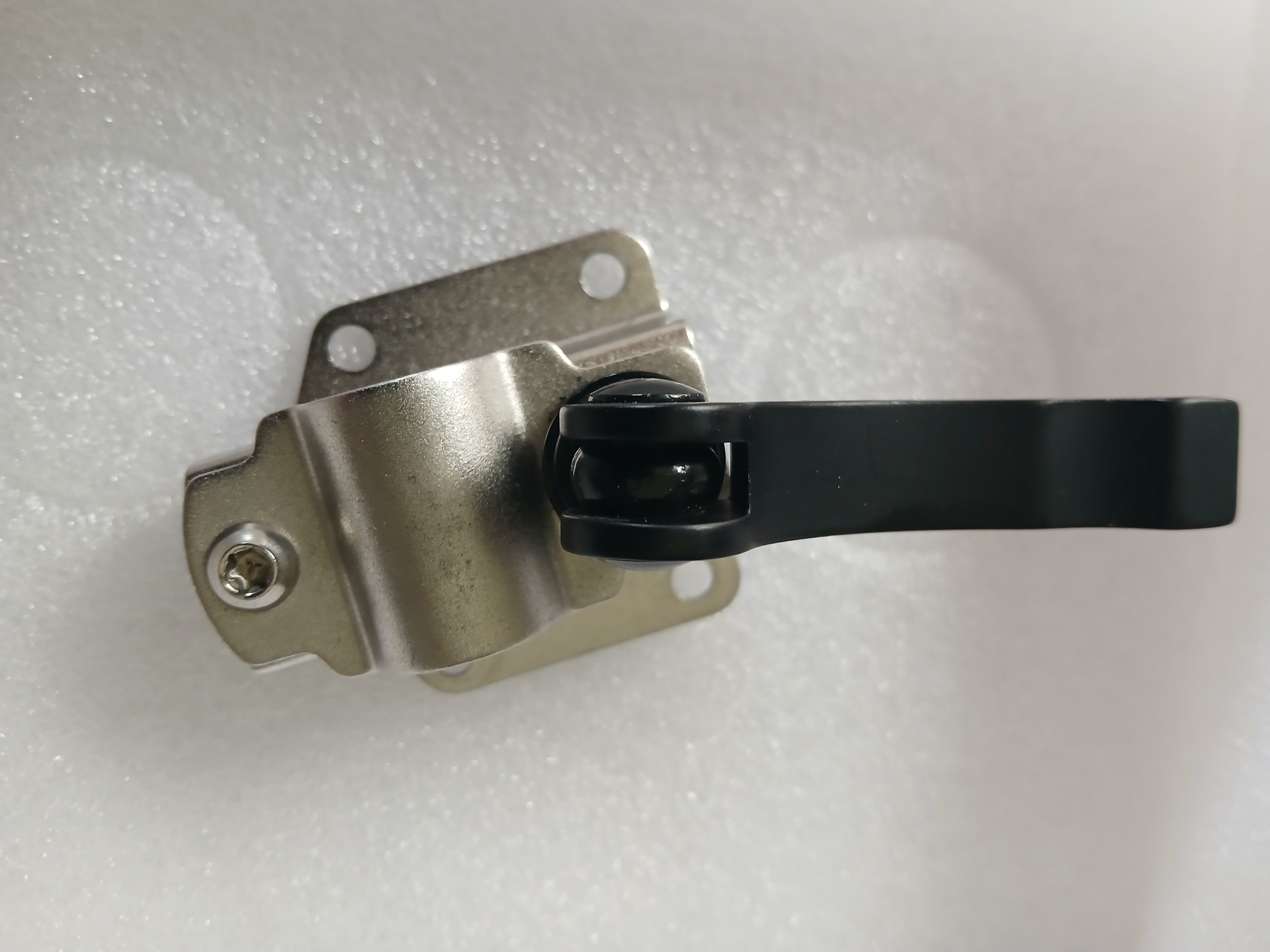

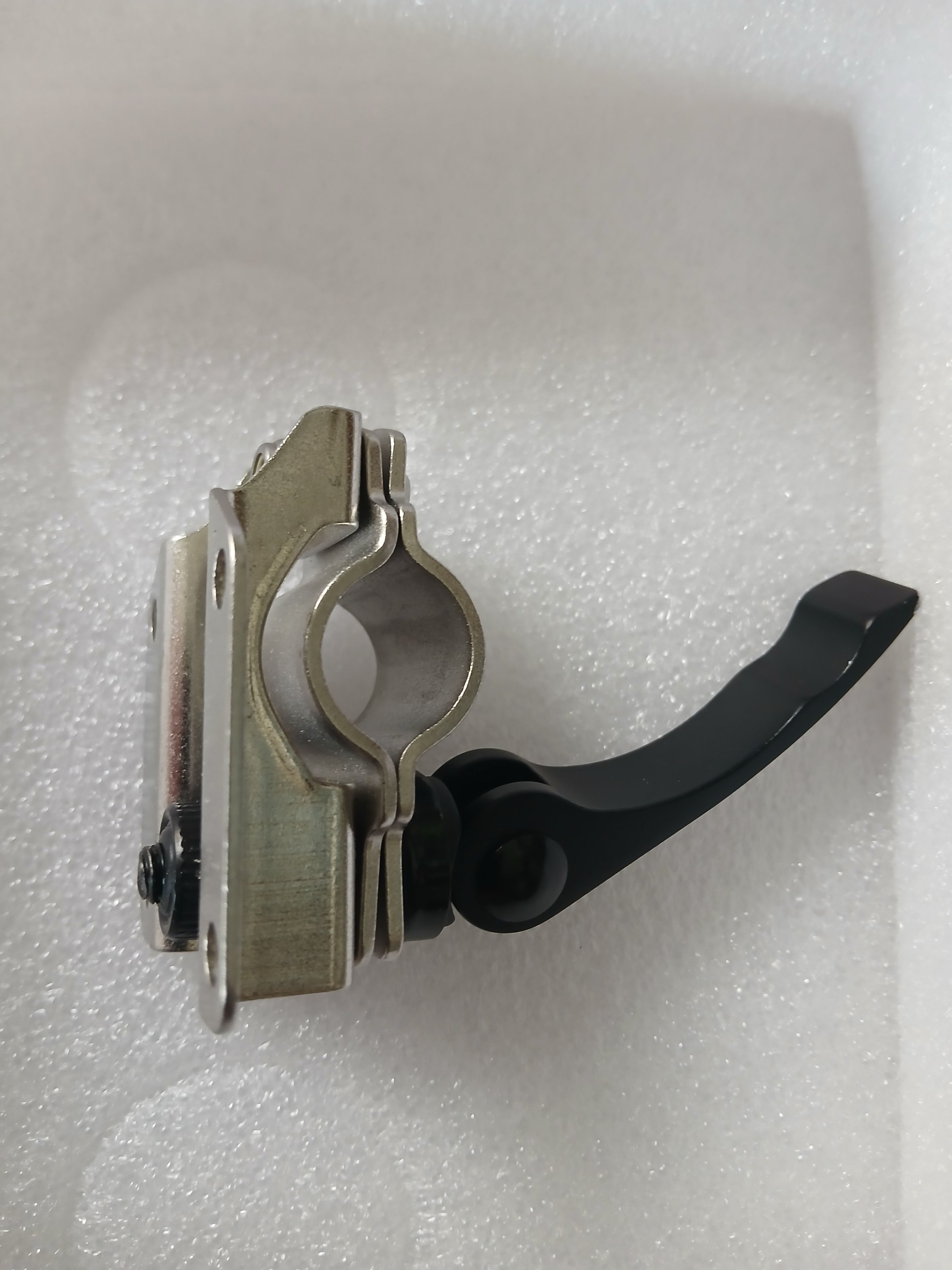

Hab noch einen Klemmhalter liegen, Bohrbild passend für Garmin und ca.15mm Rohrdurchmesser. Bei Interesse gern melden.

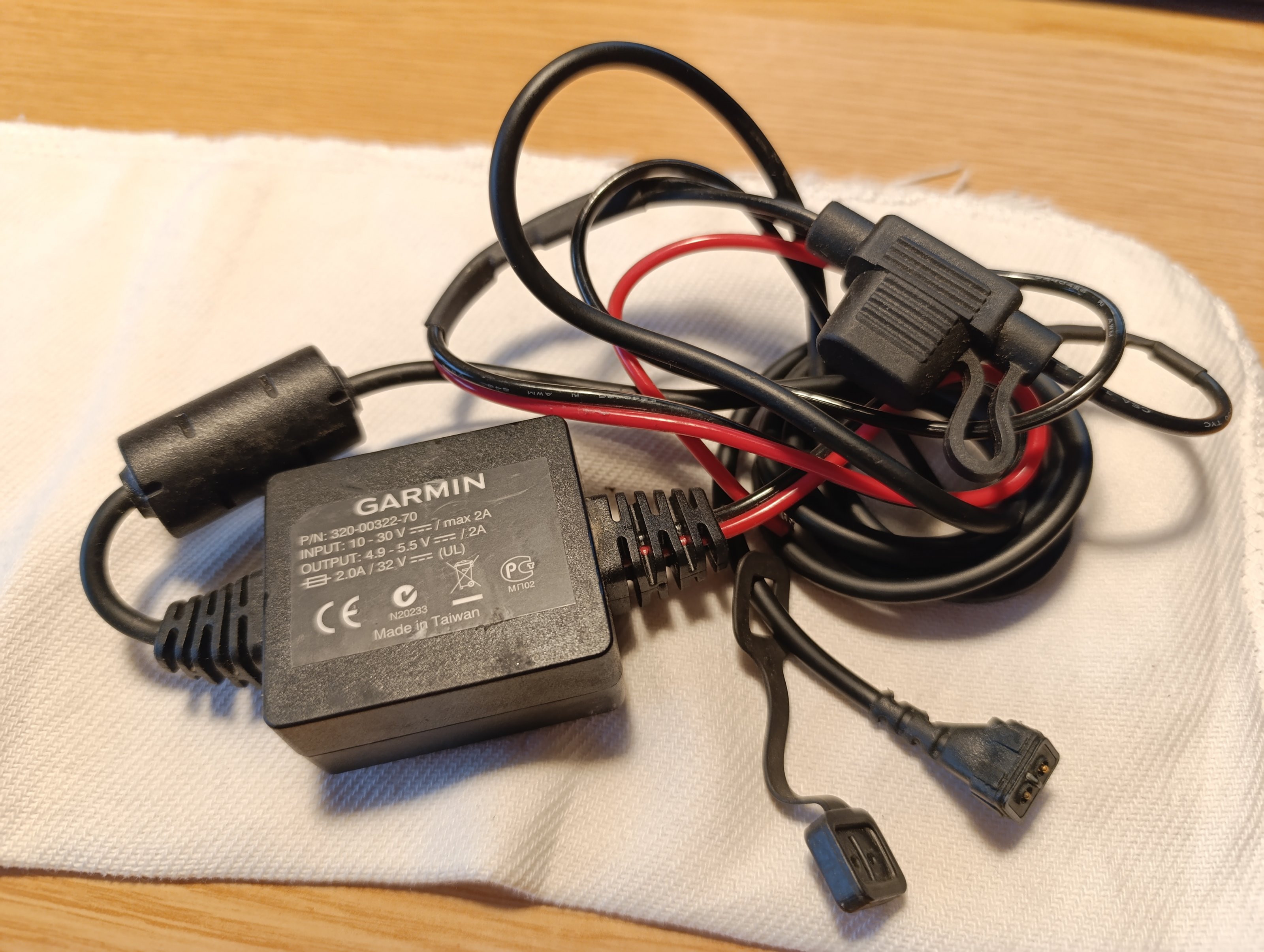

Äh, das Kabel, welches an die 12V-Versorgung angeschlossen wird, ist normalerweise am Garmin-Cradle dran. Wenn das Gerät ohne Cradle erstanden wurde, dann dürfte dieses Kabel mit dem eingebauten Spannungswandler von 12V auf 5V fehlen. Ein billiges Fahrradcradle kommt ohne das Kabel.
Der Akku ist zu schwachbrüstig, um mehr als 3 h ohne Stromversorgung zu navigieren.

Bei allen meinen Motorradhalterungen von Garmin, die bei der Lieferung dabei waren, war das Kabel bereits fest im Cradle verbaut. Das galt für Montana 600, BMW Navigator Adventurer, Zumo 390, Zumo XT. Man kann allerdings das Kabel je nach Cradle durch Lösen von 2 Schräubchen ausbauen und in ein Cradle ohne Kabel wieder einbauen. Problematisch bei den Zumo 3x0-Modellen sind die PINs bei gebrauchten Cradles. Ich rate dann eher zu einem Neukauf von Kabel und Einbau in das kabellose Cradle. Kabel so ca. ab 45 Euro. Die Motorradhalterung, die allerdings über 4 Schrauben an einer Grundplatte befestigt werden muss, ist ab 19 Euro z. B. bei Conrad zu bestellen. Darin kann das Kabel mit den beiden Schräubchen befestigt werden. Ich glaube nicht, dass es Nachahmerteile gibt, das mit dem Kontakt der PINs ist zu problematisch.
Man kann natürlich auch versuchen, das Navi über den USB-Anschluss mit Strom zu versorgen, aber dieser ist sicherlich nicht wasserdicht. Ich würde das aber zumindest mal testen. Vor einer Investition in das passende 12V-Ladekabel würde ich eher nach Angeboten zu einem Garmin XT schauen.

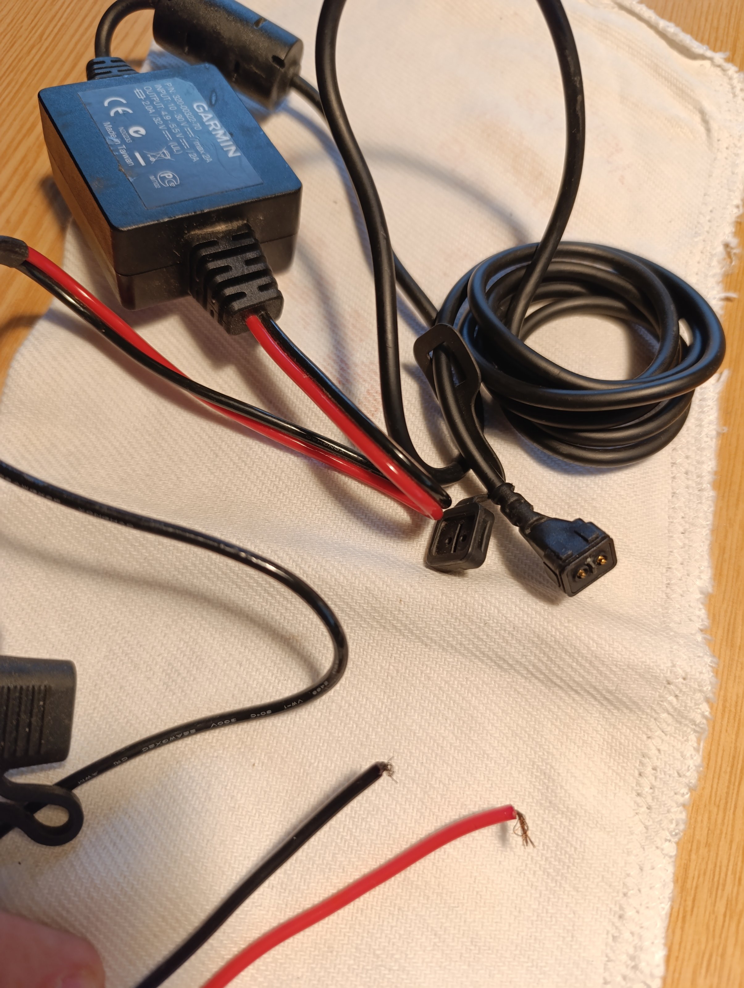

Wow, vielen Dank für die vielen Infos sehr aufschlussreich und komplexer als ich dachte. Zum Glück habe ich das Fzg-Kabel mit Regler, Anschlüsse angeschnitten zwar, aber die Grundplatte mit dem Anschluss am anderen Ende muss ich wohl (relativ) teuer kaufen. Alternative über USB Kabel und Zigarettenanzünder bei trockenem Wetter. Der Lenker mit Abdeckung bei meiner R80S/T lässt relative wenig Platz für die Halterung.

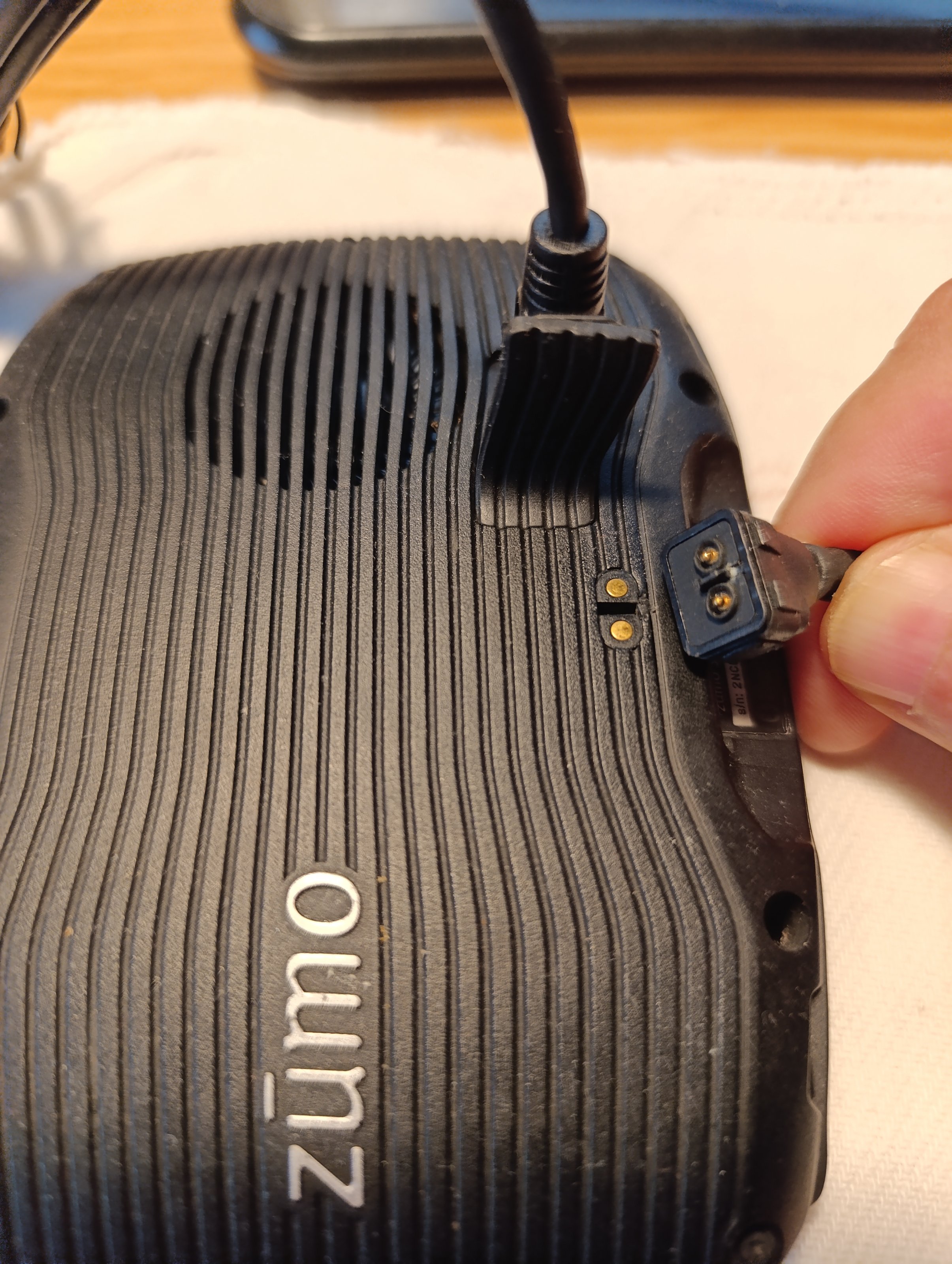

Was ich nicht verstehe, wie wird der Stecker mit dem Gerät verbunden, siehe 3tes Foto von mir. Die Halterung hat keine Vorrichtung auf den Fotos ausser das von Garmin.
Das Teil in den Fingern ist kein Stecker, sondern der Halter für die (federnden) Kontaktstifte, der in den Navi-Halter eingesetzt wird, wo er mit einer kleinen Schraube fixiert wird. Wenn man das Navi in den Navi-Halter setzt, kontaktieren die Stifte die entsprechenden (fixen) Kontakte des Navis, worüber es die Stromversorgung erhält.

Der Stecker mit den 2 Pins kommt in die entsprechende Aussparung, so dass die PINs zu dir bzw. zum Navi zeigen. Das Kabel wird hinten rausgeführt, Wenn du bei Louis vorbeifährst und das Kabel mitnimmst, bekommst du das dort bestimmt gezeigt.

Vielen Dank für die weiteren Erläuterungen. Genau, bei der originalen Garmin 'Platte' hat es Aussparungen wo das Ende des Kabels reinkommt aber nicht bei den Fremdanbietern '3rd party' Platten. Richtig ich kann mal zu Louis.
