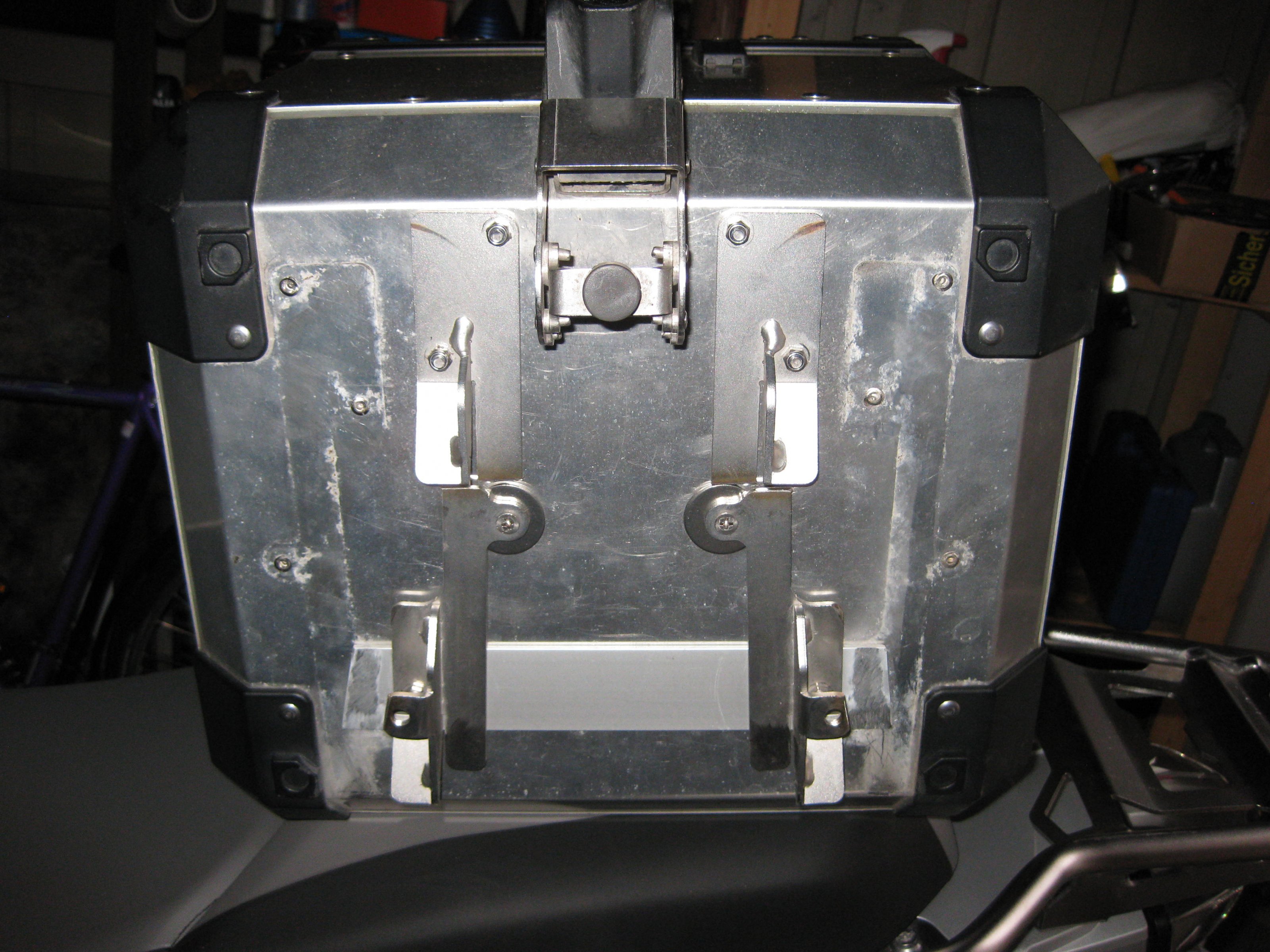

Hallo zusammen,

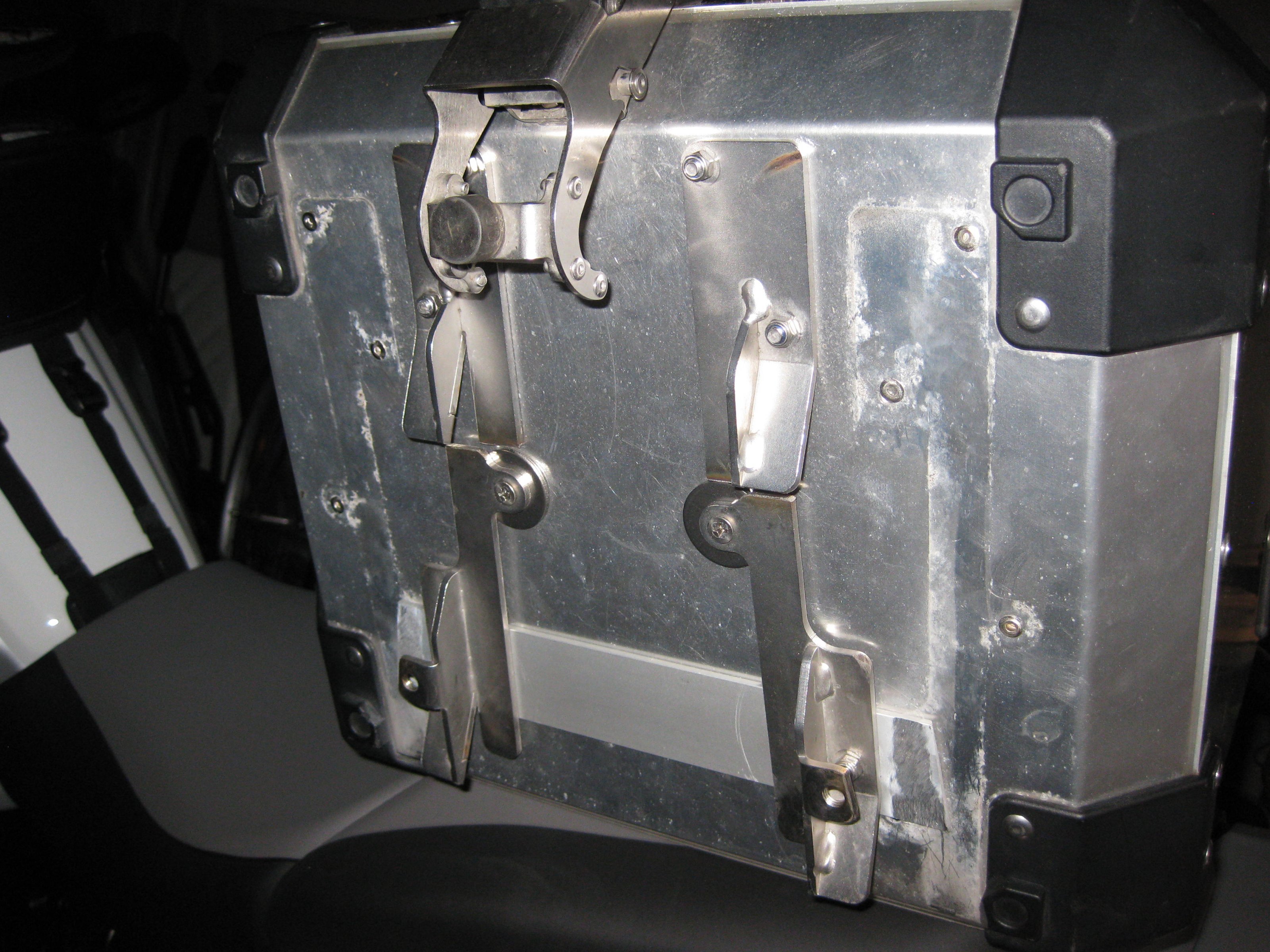

ich hoffe ich blamieren mich jetzt nicht,aber ich habe folgendes Problem:
Ich habe an meiner 1250er Gs Bj 2020 einen orginal Heckträger aus Edelstahl verbaut.Was für einen Topcase-Träger benötige ich nun,um mein Topcase meiner GS Bj.2011 ( noch luftgekühlte) dort anzubringen?Der alte Topcase Träger passt natürlich nicht.
Hab mal ein Foto von der Unterseite des Topcases beigefügt.
Wäre sehr dankbar für Hilfe und Unterstützung.
Herzlichen Danke und Gruß
Kille

Du brauchst ein neues Topcase, so weit ich weiß gibt es dafür keinen Träger der auf dein Motorrad passt.

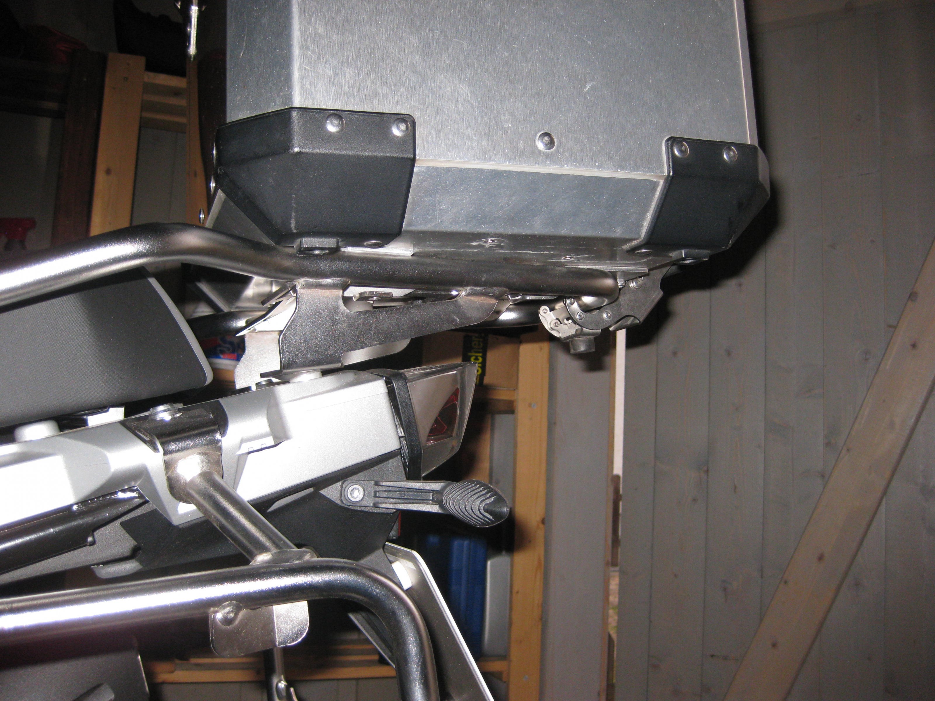

Leider passt das Topcase der Luftgekühlten nicht auf die Wassergekühlten.
Hatte das gleiche Proble und habe mir einen Adapter gebaut um den alten Träger auf den neuen zu montieren, ( dieser hat ja 3 höhenverstellungen ) er passte dann nur auf der höchsten Position um das Topcase zu montieren.
Sah dann aber Schei.... aus und ist ca 8cm höher, habe dann das alte verkauft und mir ein gebrauchtes für die Wassergekühlte geholt.
VG Frank

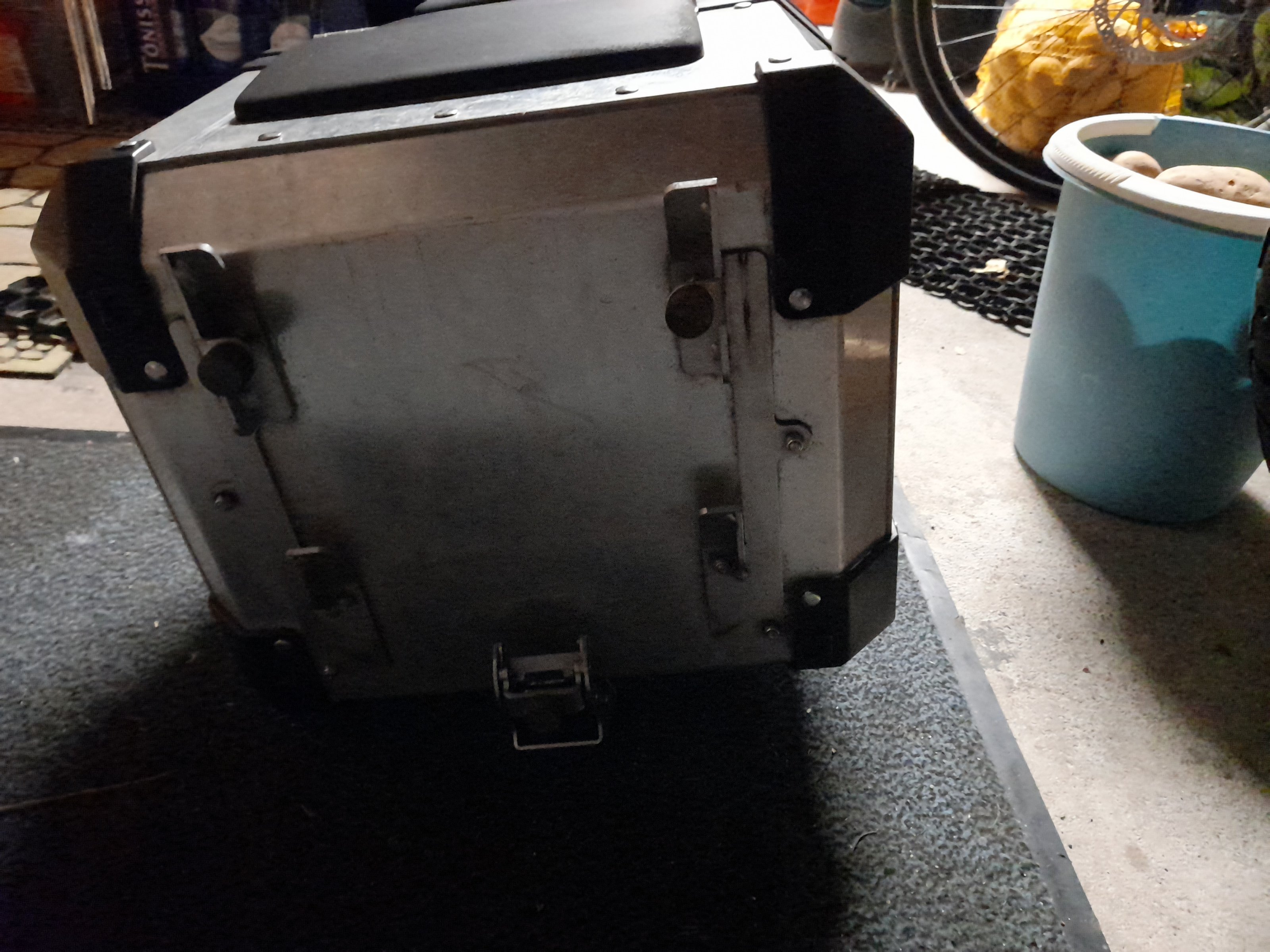

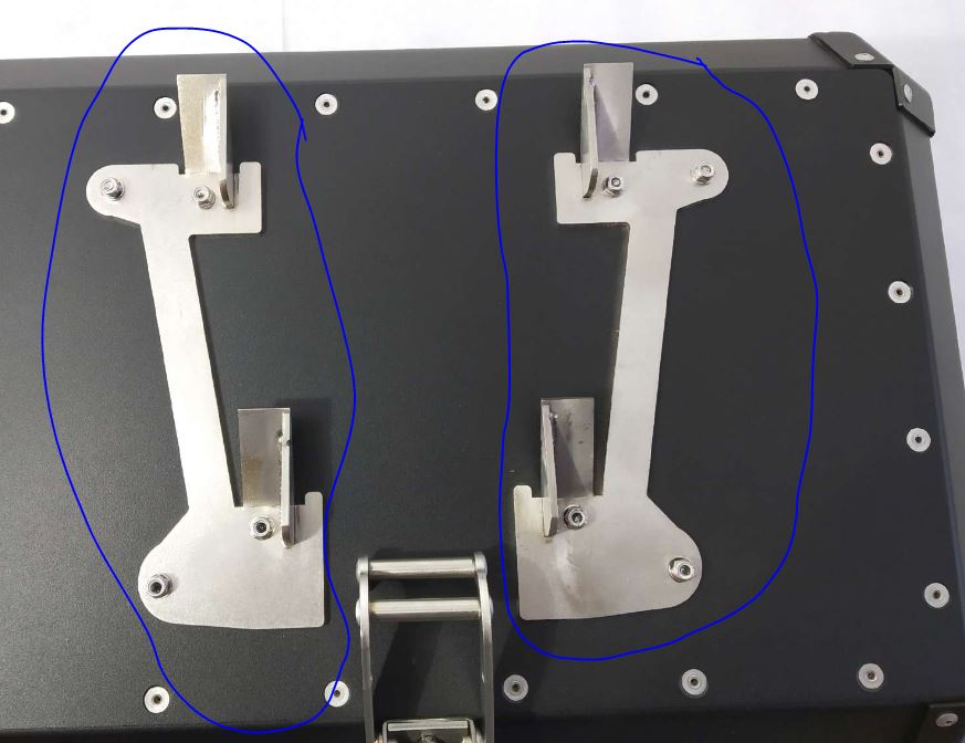

weiß jemand, ob es die schraubbaren Halterungen am TC einzeln zu kaufen gibt?
Ich möchte einen Adapter für mein Variotopcase (klein von der AC) an den Edelstahlträger fertigen.
Danke

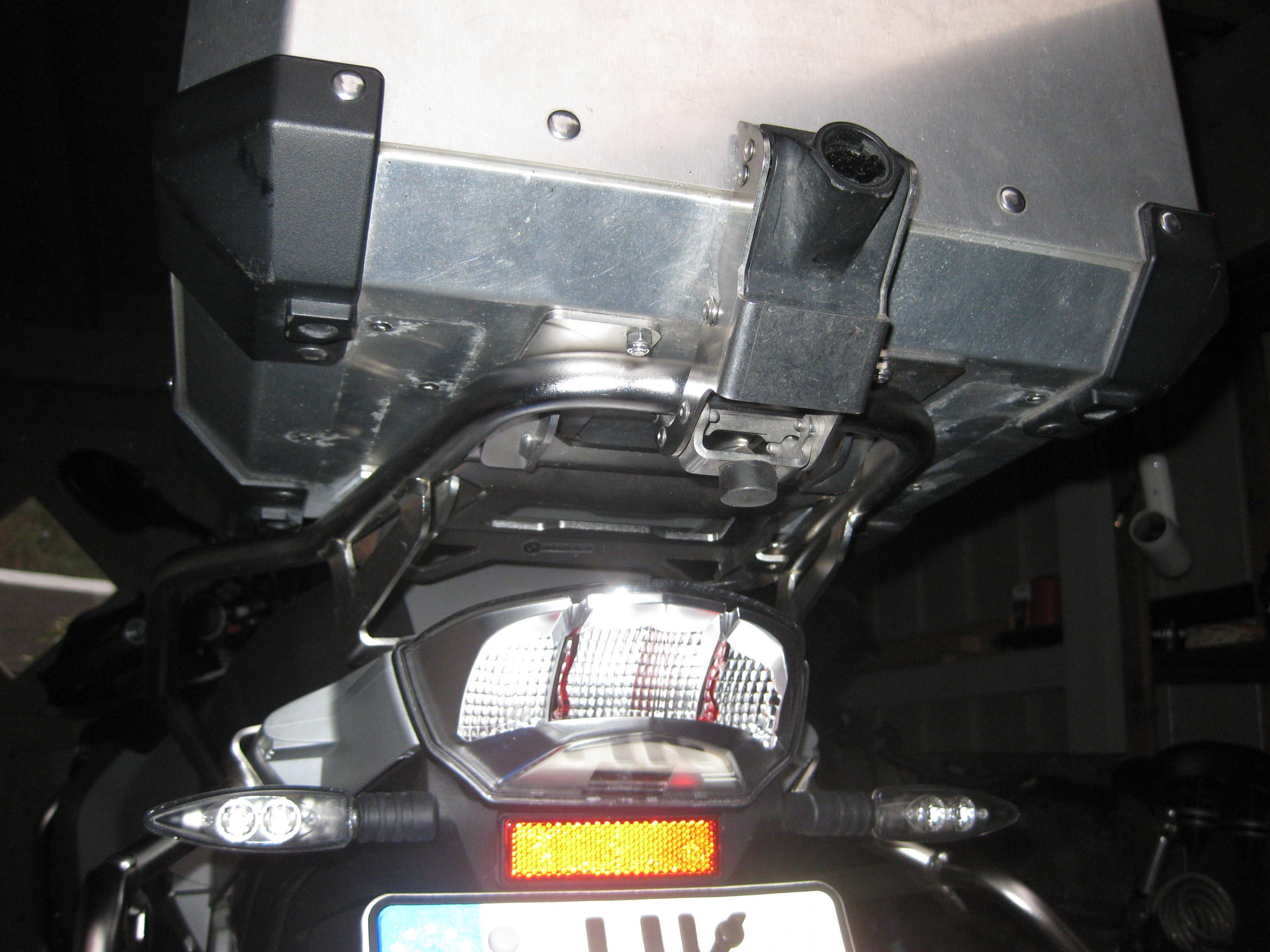

Danke für den Tipp. Ich hab eine Aluplatte 5 mm hinter der Rallysitzbank montiert, auf der ist die schwarze TC Befestigungsplatte geschraubt. Ist funktional ganz gut, das TC sitzt weiter vorne und nicht so hoch, aber ohne TC sieht die Halterung bescheiden aus. Daher möchte ich einen Adapter für den Edelstahlträger an das K25 TC fertigen.
Dazu benötige ich die geschraubten Halterungen von dem K51 Alu-TC, leider sind die im ETK nicht einzeln aufgeführt, daher meine Frage, ob jemand weiß wo es die gibt.
Danke

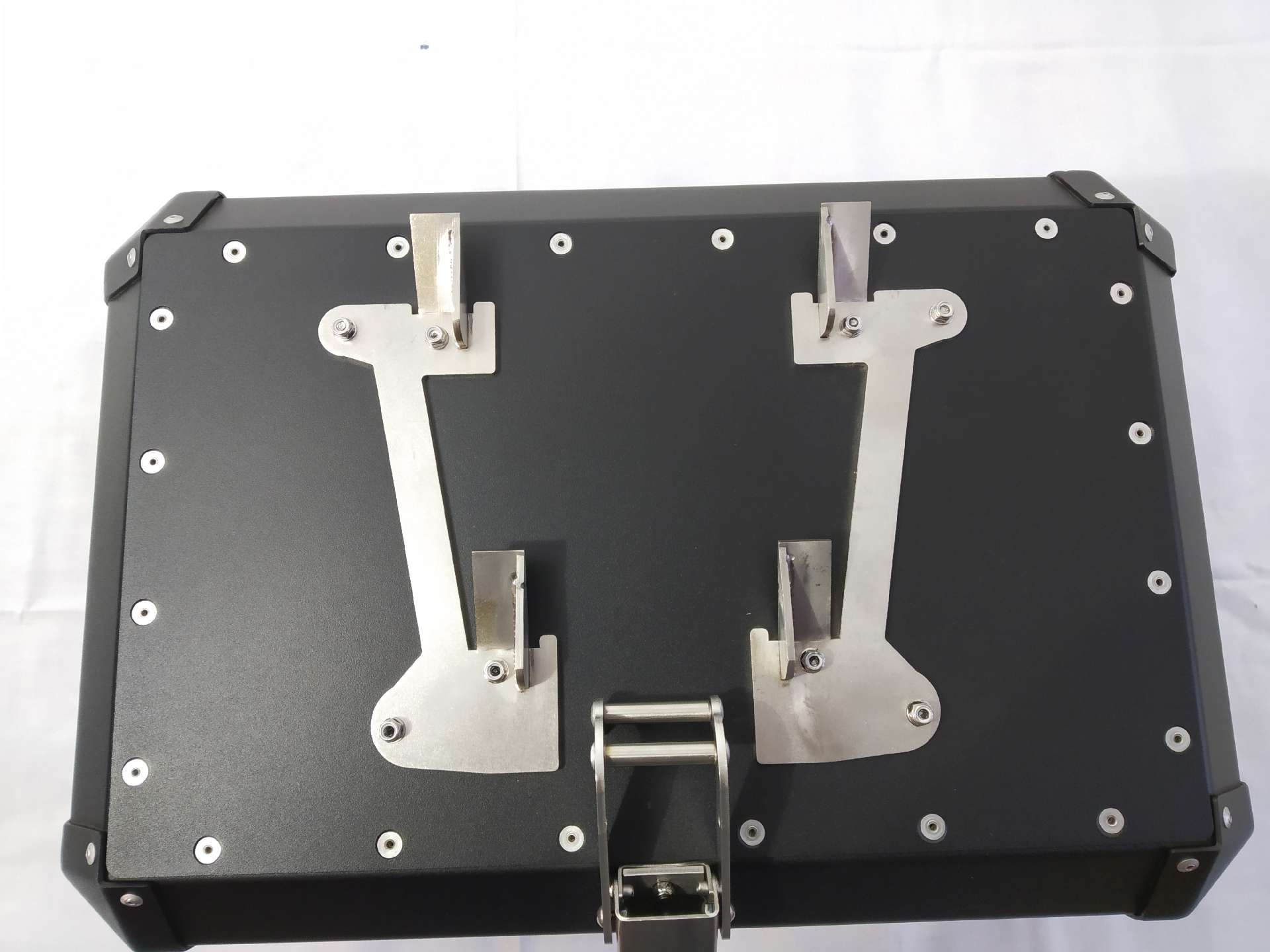

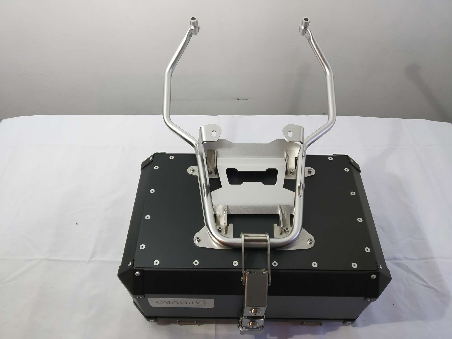

So jetzt ! Es gibt einen Hersteller ( Apduro) der stellt Alu-Topcase her mit einer Halterung, die an den Original Gepäckträger der ADV passt.
Frag doch dort mal an, ob Sie dir nur die Halterungen und das Schloss verkaufen

Die Apduro Koffer haben hier einige aber darum geht es hier nicht :wink:
Hier geht es gleichzeitig um zwei Lösungsansätze
- wie bekommt man ein Alu-Topcase der K25 an den K51 Gepäckträger ( Adapter )
und
- wie bekommt man ein Vario-Topcase K25 an die Gepäckbrücke der K51 ( Halterungen / Schloss )

@Jo63: wenn du das Original als muster sehen willst, schick ne Whattsapp.
