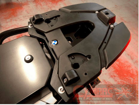

Ist diese nachfolgende Metall-Trägerplatte das richtige um den Träger für das Variotopcase der K25 zu befestigen und so das ganze mit auf eine LC rüberzunehmen ? Ist der Kunsttoffadapter der richtige für die K25 ?
Hier der LInk von Cymarc
BMW R1250GS Utility Rack | Vario Topcase Adaptor plate | Adventure Bike Accessories
da
Gast29174
Die Frage hat sich geklärt.
Cymarc hat bestätigt, dass man mittels dieser Metallplatte und der Original Topcase-Halterung dann jetzt
auch das Variotopcase von der K25 auch bei der K50 weiterverwenden kann.

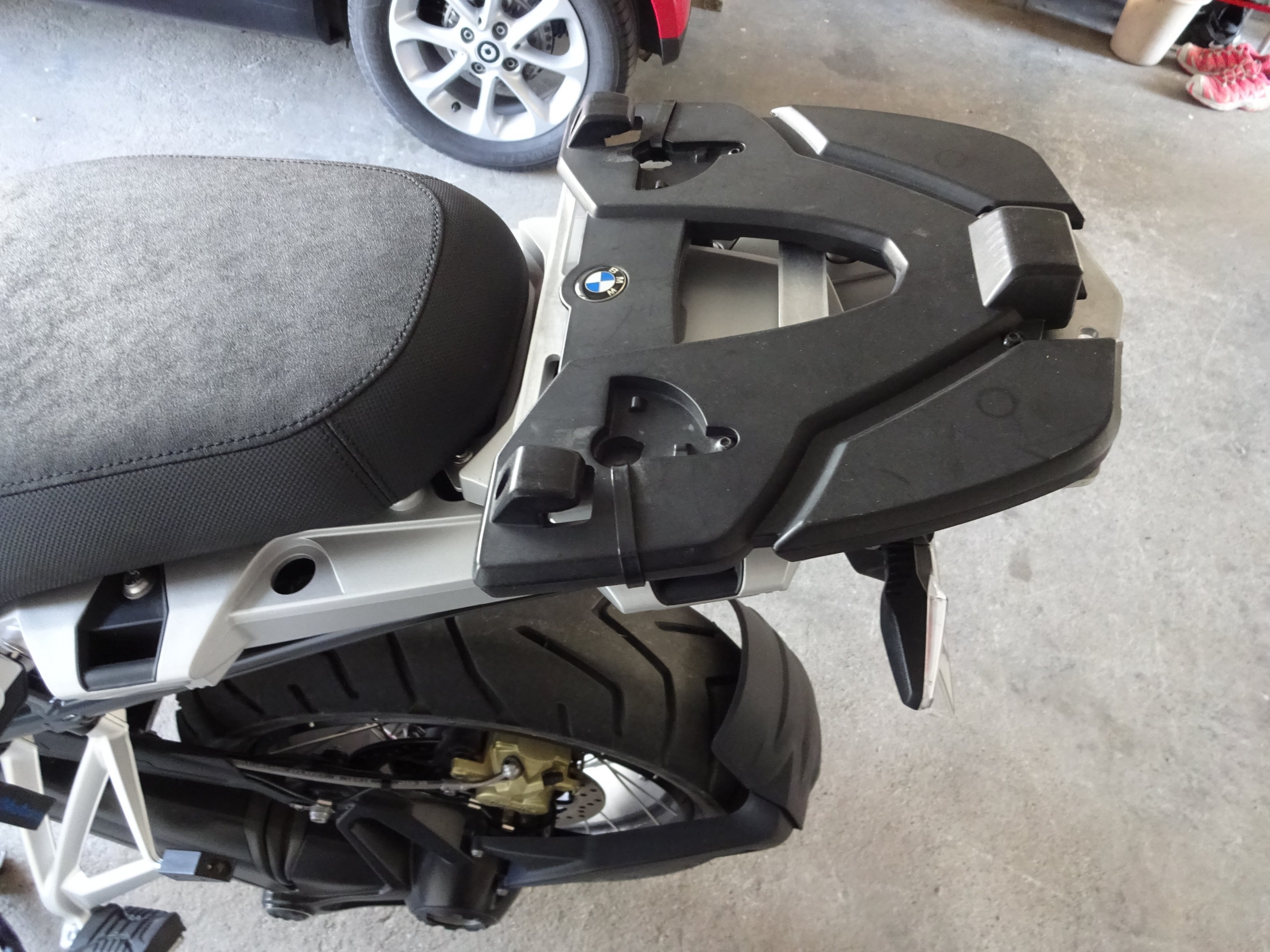

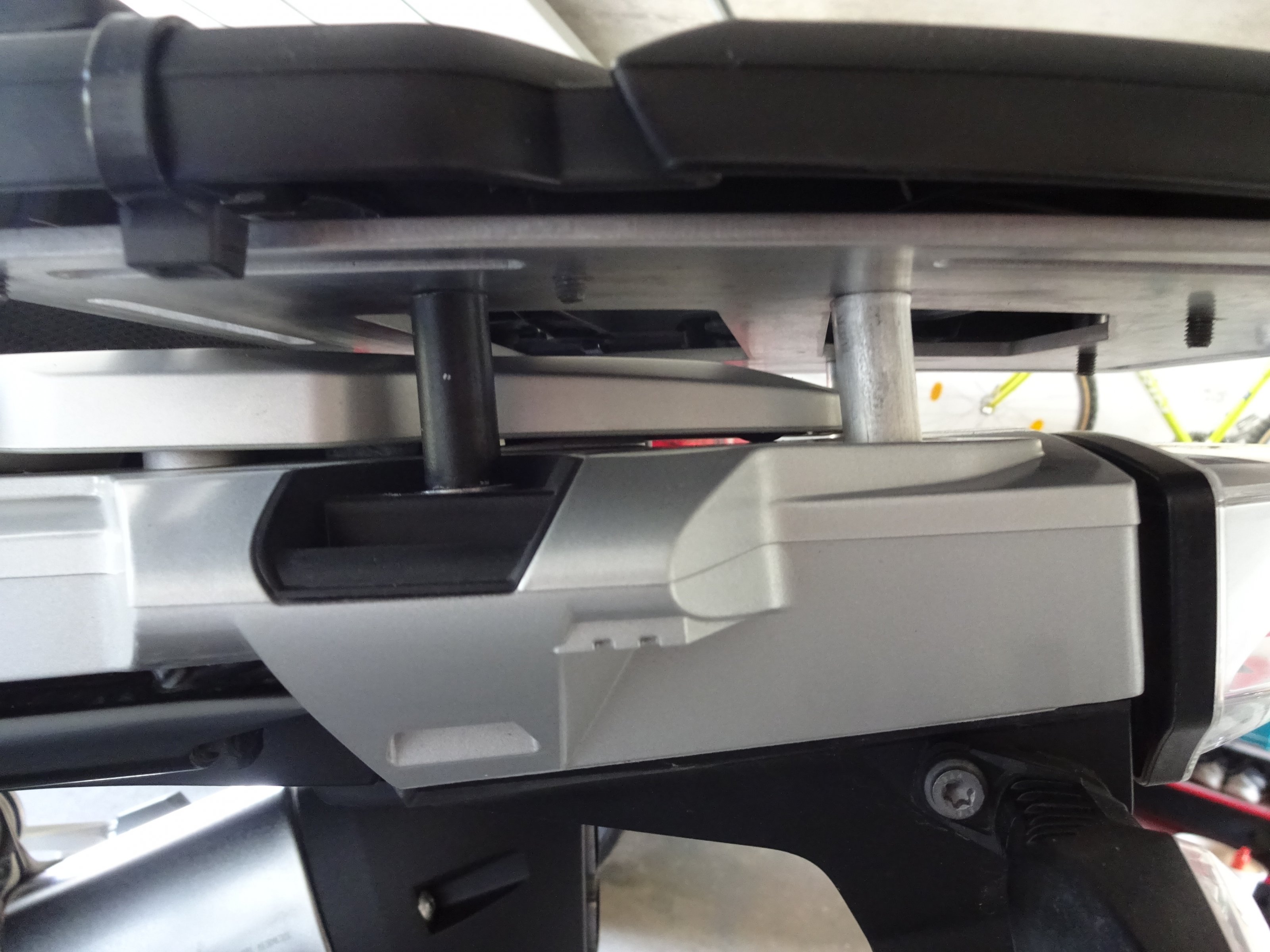

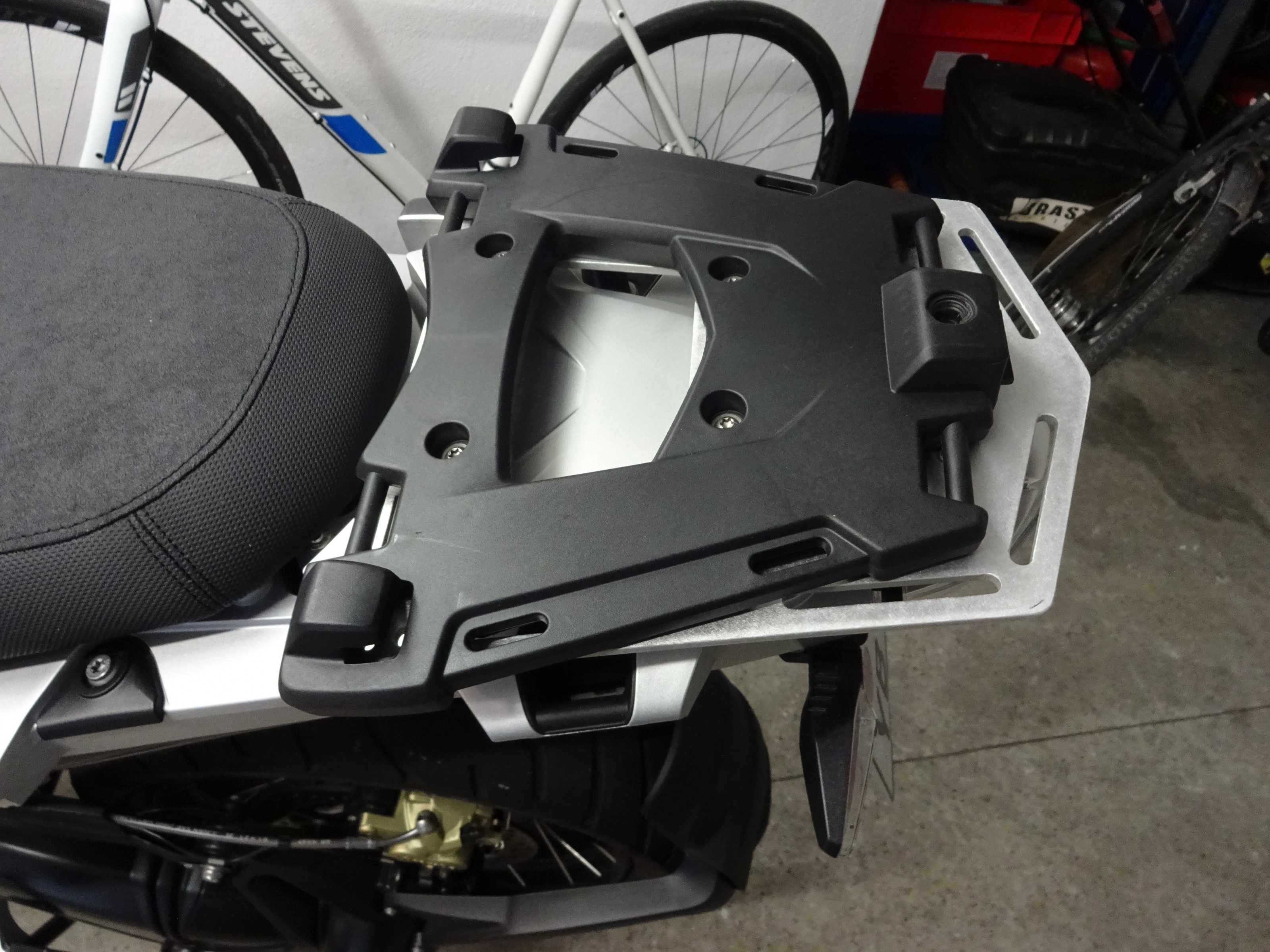

ich hab das kleine Vario Topcase der Luftgekülten / F800 GS auf meiner Rally mit einer Adapterplatte montiert.
Ziel war es das TC weiter nach vorne zu positionieren, aber nicht so weit wie die BMW Lösung mit der Halterung auf dem Soziusplatz.
Foto im Anhang
Aktuell ist der Halter / Grundplatte der F800GS montiert, der sieht schicker aus als der alte der 12er GS.
VG
JO63

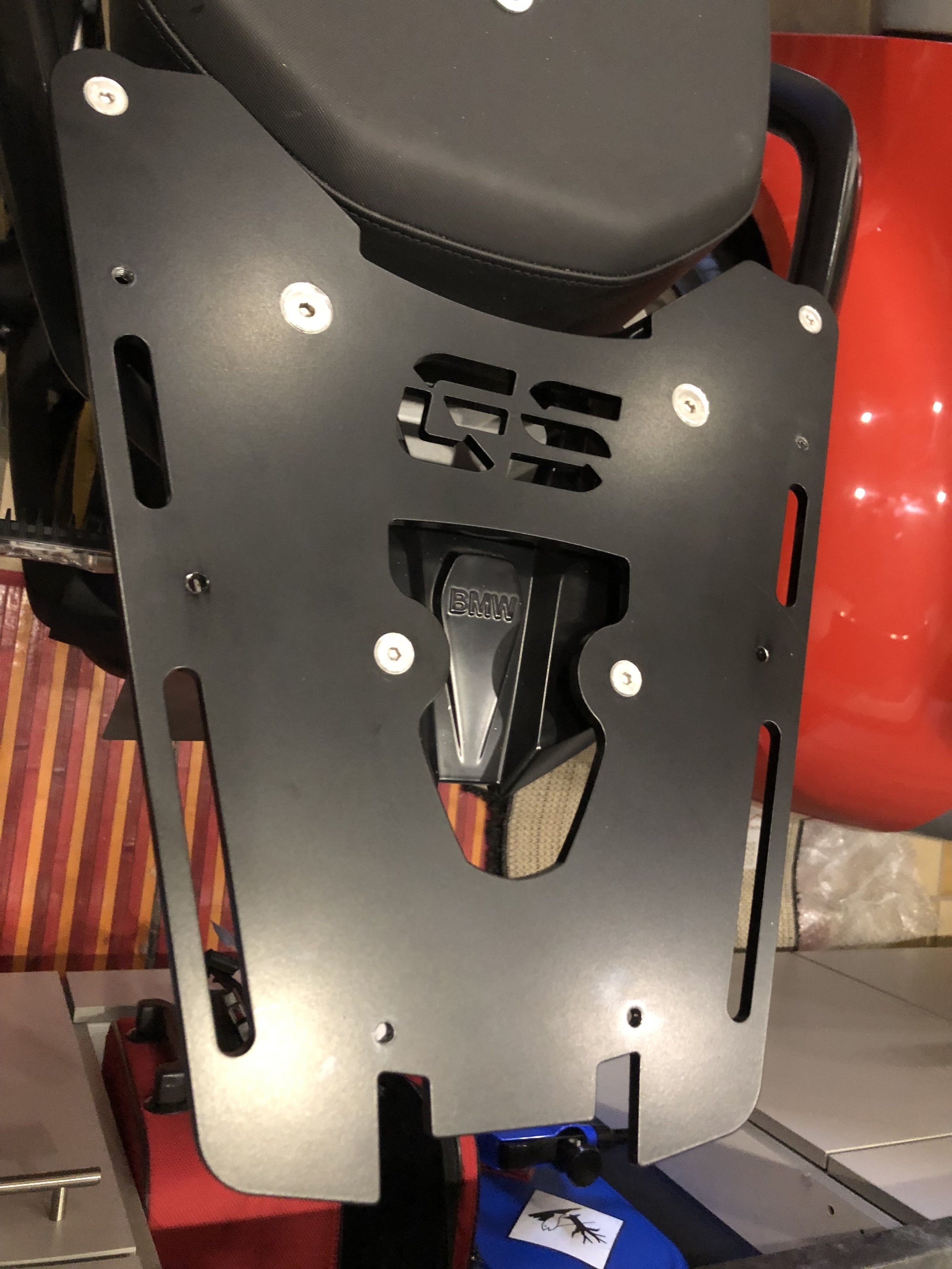

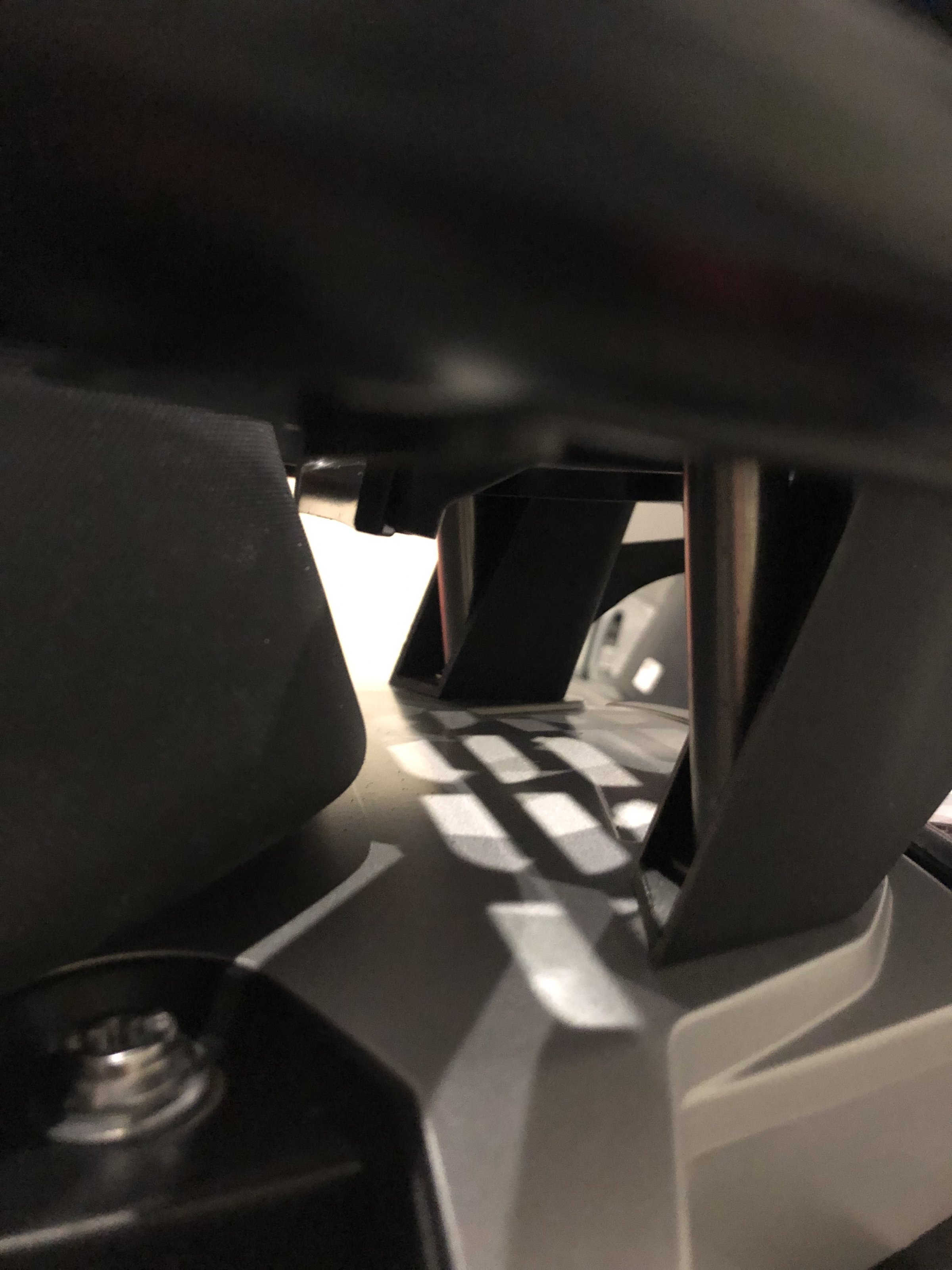

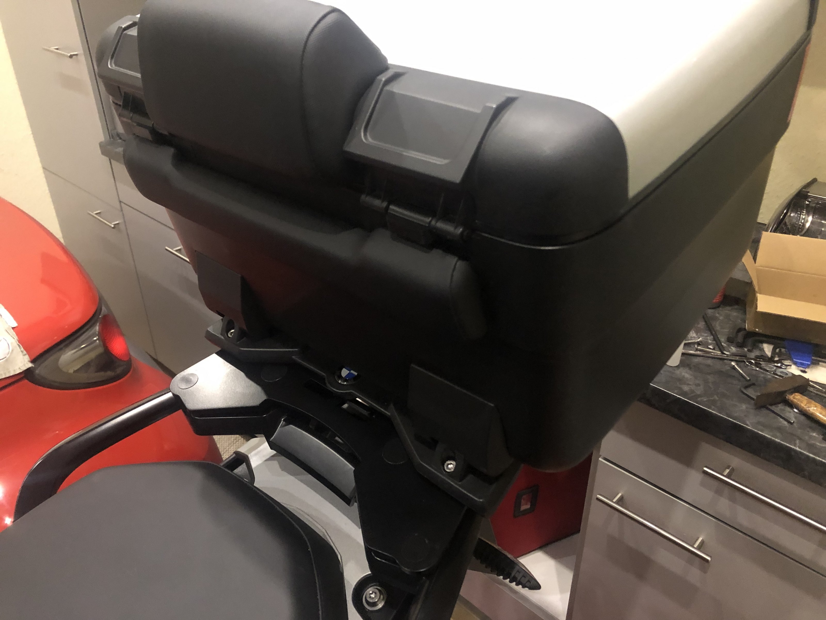

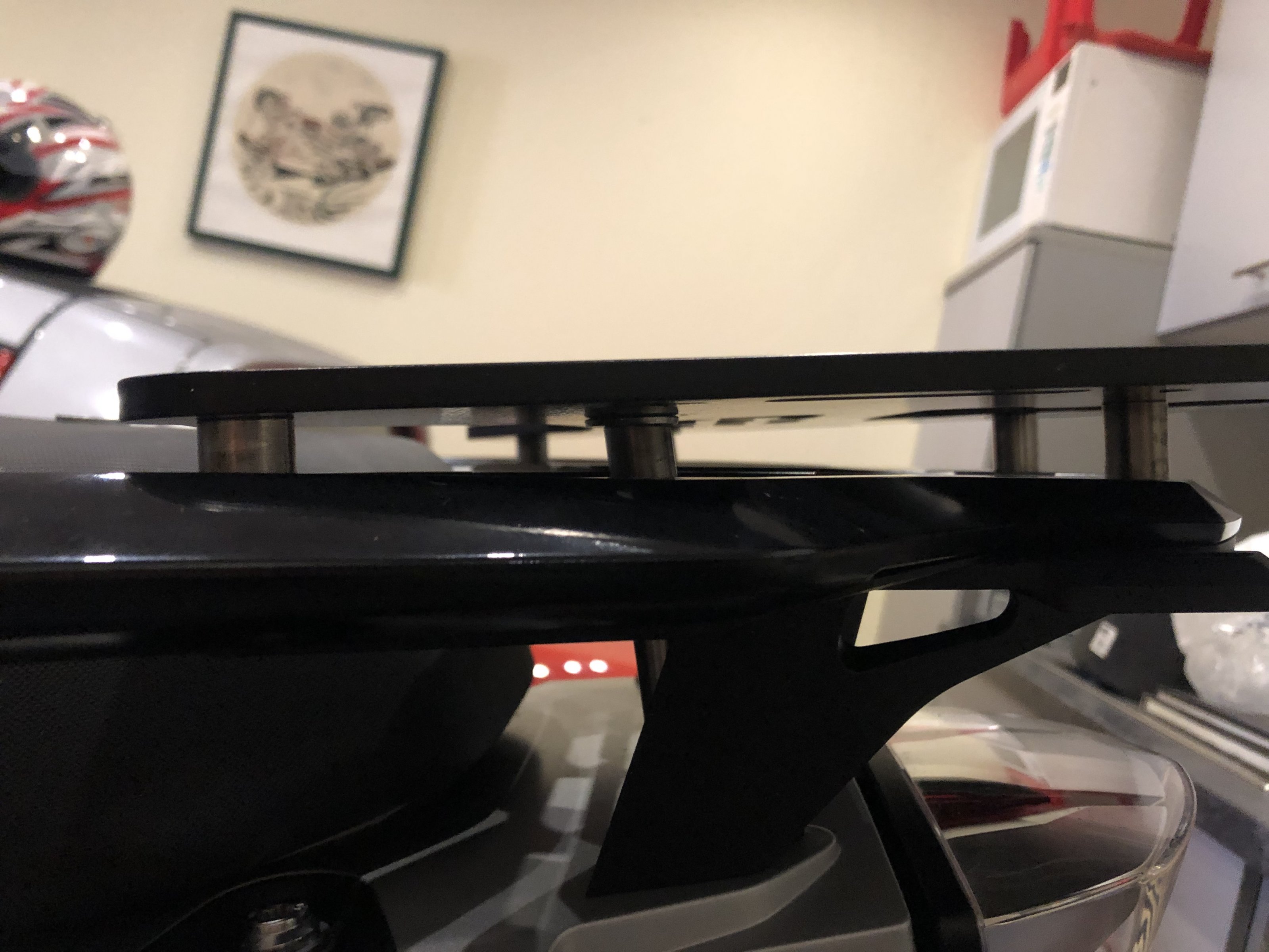

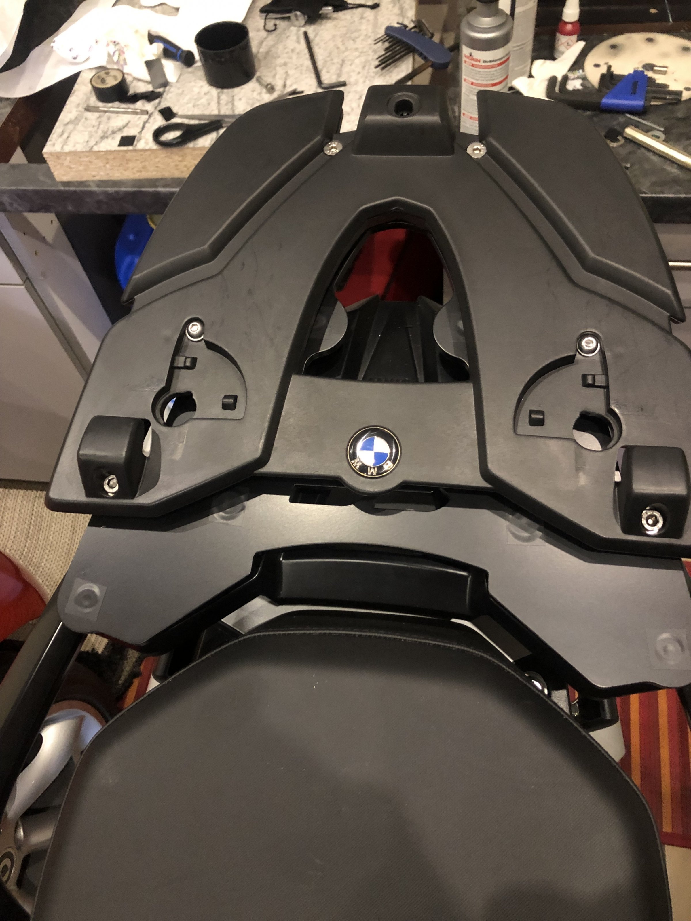

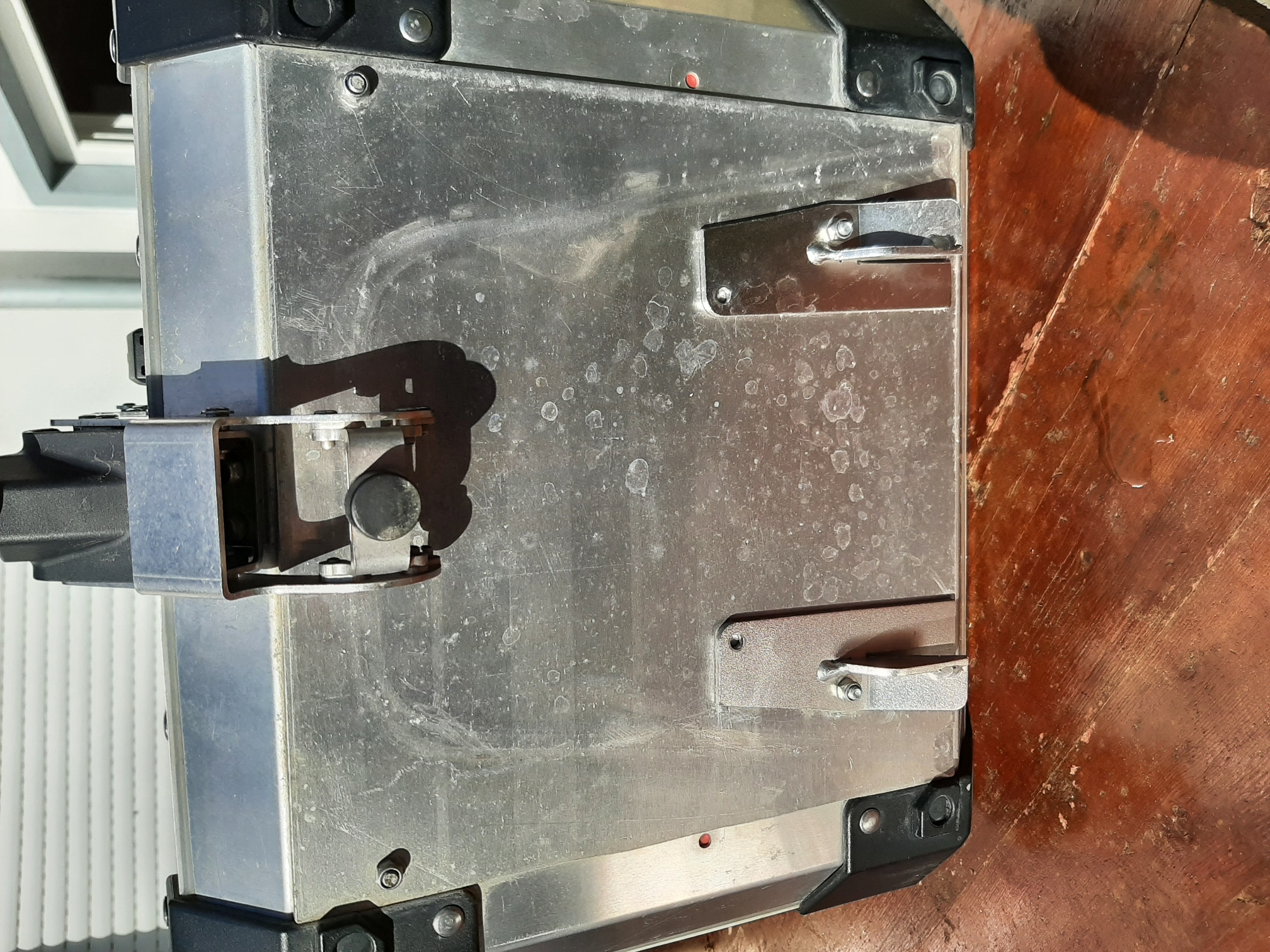

Hallo, nach dem ich mir die einzelnen Bilder von den Adapterplatten fuer die Montage des K25 Topcase auf der K50 bzw der R1250GS angesehn habe, so kam es mir vor als ob das Topcase zu nahe an der Ruecksitzbank positioniert ist und die Sozia, wohl moeglichein ein Hohlkreuz bekommt beim Sitzen. Folglich habe ich begonnen meine eigene Adapterplatte zu konstruieren, und hab sie anschliesend aus 6mm H11 Alu gelasert und schwarz gepulvert. Saemtlich M5-er Bohrungen in der Platte fuer die Befestigung der K25 Aufnahme wurden mit einem Gewindeformer geformt. Die Adapterplatte wurde mit 4x M5 und 2 xM8 Schrauben und entsprechenden Distanzhuelsen am Gepaecktraeger befaestigt.

Servus beinand,
ich habe den Halter zersägt und an anderer Stelle wieder verschraubt.
Bin damit schon 5 Jahre und ca 30000km unterwegs

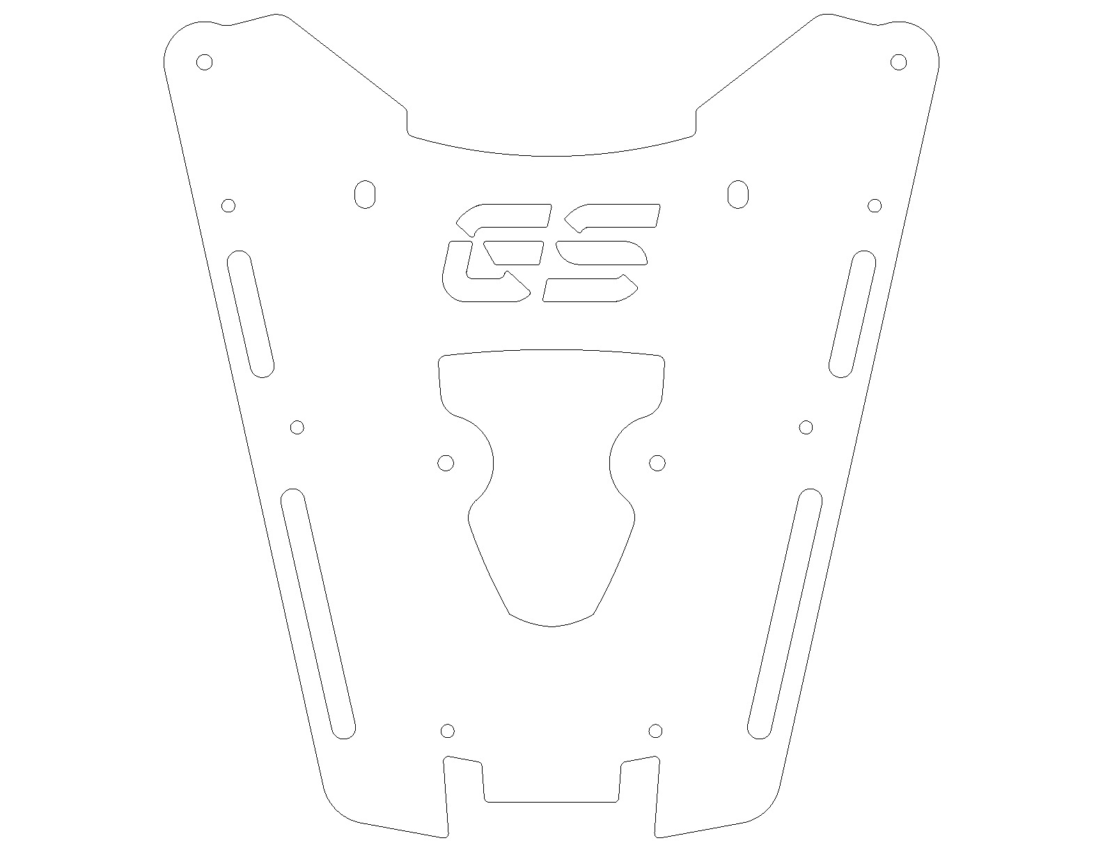

wäre es vllt. möglich das „Schnittmuster“ der Trägerplatte zu bekommen. Bekomme nächste Woche meine neue GS und möchte eigentlich das Topcase meiner alten GS weiterverwenden.
Im voraus vielen Dank
hrs
04.10.2021
10
Das Schnittmuster der Traegerplatte ein AutoCad file man benoetigt zumindest AutoCad fuer das lesen der Datei.
RS
jpg/pmg -Export hilft auch weiter, wenn es nur um die Maße geht. Oder halt selbst messen. :wink:

Ich hab es ohne Adapter und Trägerplatte direkt verschraubt.
Hält seit 30000 km. Nachteil: Wenn es mal runter soll, muss man 4 Schrauben lösen, braucht 5 Minuten.

Hab mit einen konvertierungsprogram den dwg file in jpg file umgewandelt, haenge den hier an, ob das masstaeblich 1:1 is kann ich nicht sagen, muss mann halt eben pruefen. meine vorgehensweise war anders, zeichnung erststellen in Cad Software, speichern als dxf file, convertieren in lasercut programm anschliessend lasern.
Masse sind nicht in der Zeichnung enthalten weil eine Bemassung nicht notwendig war. Sollte der jpg koennen Sie die Masse ausmessen.
