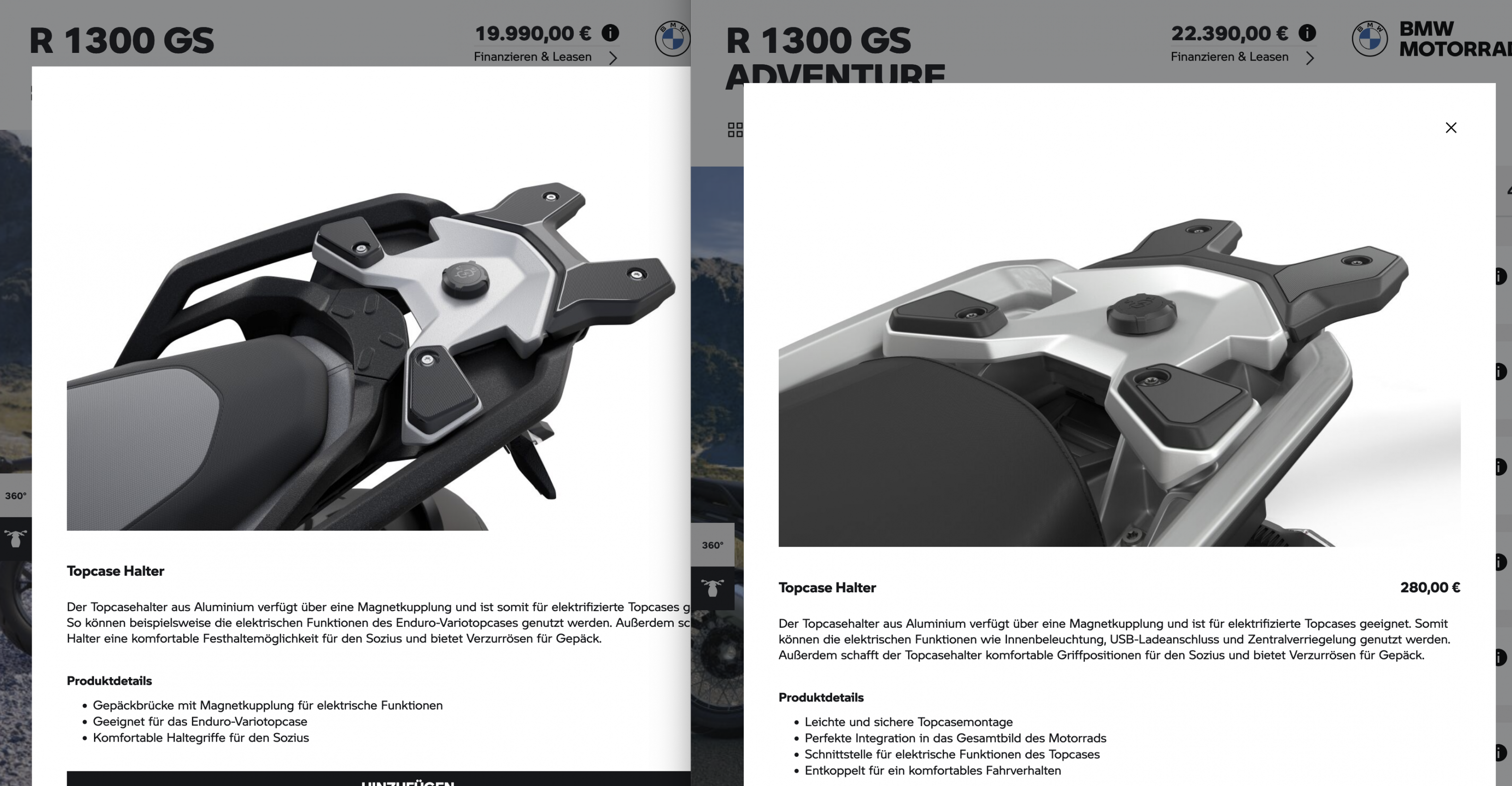

ich würde mich mal interessieren für das neue/aktuelle Alu-Gepäck, das BMW zur 1300er ADV dazuverkauft. Erstmal geht's mir um die Machbarkeit. Ich habe mich ein bisschen umgesehen, konnte aber nix finden. Gibt es wirklich keinen sinnvollen Weg, die Alukoffer an die non-ADV zu bekommen?
Beim Alu-Topcase könnte ich mir vorstellen, dass das einfach so passt. Das scheint zumindest so, wenn man die Bilder vom Topcaseträger im Konfigurator vergleicht.
Ja ich weiß, die Alugarnitur ist gerade praktisch nicht Lieferbar. Ich hab's aber auch nicht eilig. Und es geht mir nicht um irgendwelche Alukoffer, sondern tatsächlich um die von ADV-Alukoffer von BMW. "Irgendwelche" Alukoffer habe ich schon. :p
Hat jemand von euch sowas schonmal versucht?

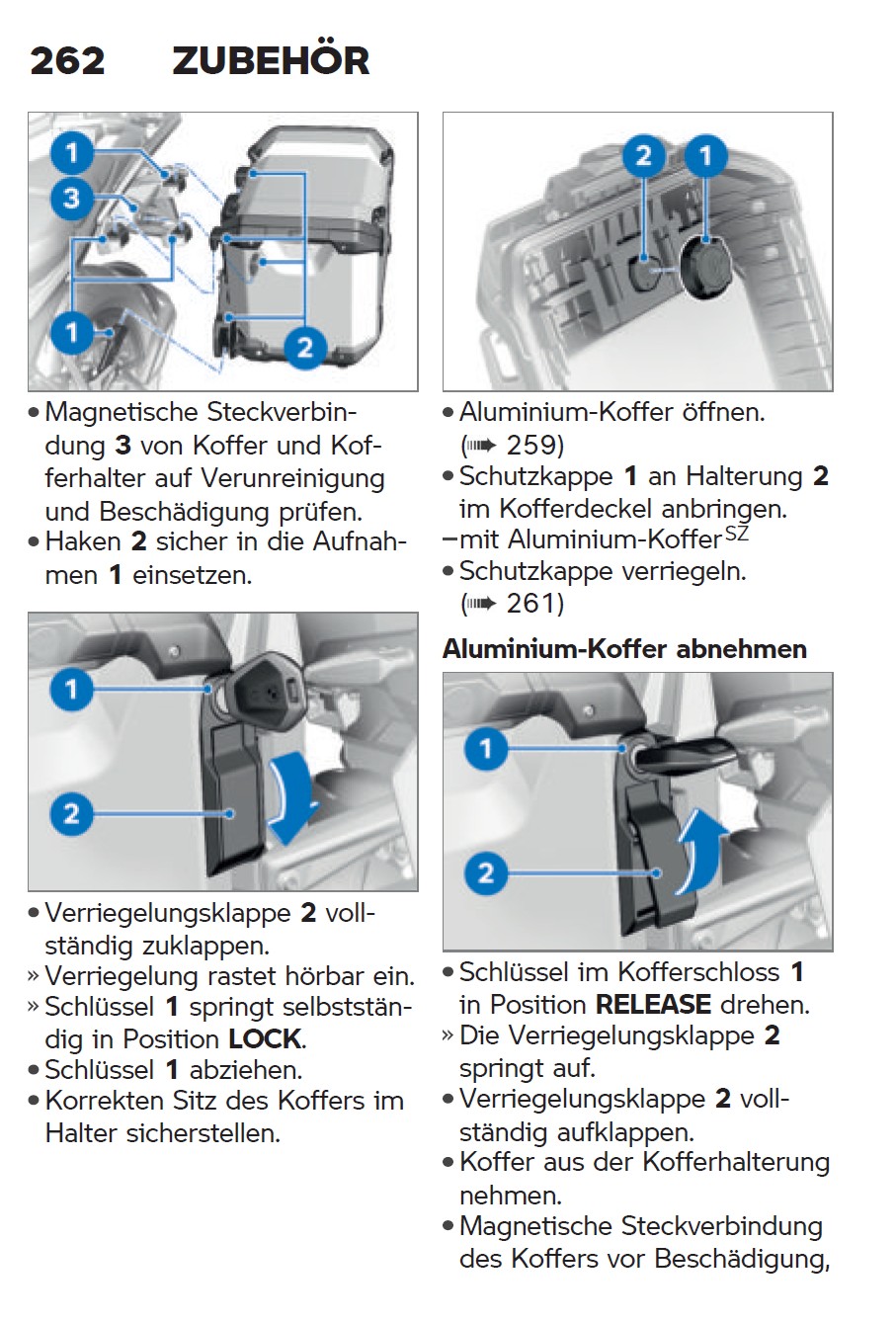

Steht doch alles im verbotenen Buch, wie man die Alukoffer an die GS nagelt: :cool:
Das einzige Problem ist nur, dass den gezeigten Adapter im ersten Bild noch niemand gesehen hat, bin gespannt ob der überhaupt noch kommt. Einfach mal den Händler besuchen, Kaffee trinken und mit Auftrag drohen.

Vielen Dank! In meinem verbotenen Buch steht's tatsächlich noch nicht drin.
Verglichen mit dem Bild von den Alukoffern bei leebmann, schauen die Bilder aus der Anleitung aber etwas anders aus. Insbesondere jeweils der untere Einhakpunkt in Fartrichtung vorn unterscheidet sich. Das könnte bedeuten, dass es zwei verschiedene Ausführungen Alukoffer für die 1300er geben wird. Einmal für die normale GS und einmal für die ADV.
