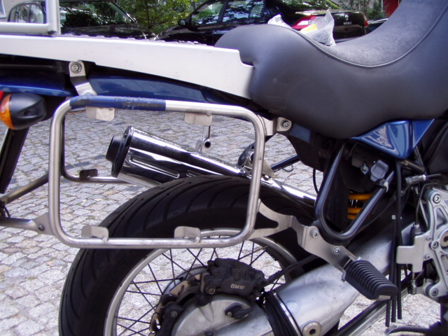

Hallo GS-Fahrer,
möchte an meine 1100er GS Alukoffer anbauen. Den Kofferträger schweiße ich selber (Tipps dazu nehme ich gerne an). Die Koffer die ich in Erwägung ziehe haben eine Länge von 50 cm. Hab jetzt mit dem Zollstock mal das Maß zwischen Blinker und Soziusfußrasten ausgemessen und 50 cm passen da denk ich nicht rein. Hat irgendwer Erfahrungen mit Alukoffern, ich meine brauche ich kürzere Blinker oder bringt man die Koffer anderswie unter? Hat irgendwer vielleicht Fotos von solchen Alukofferanbauten?

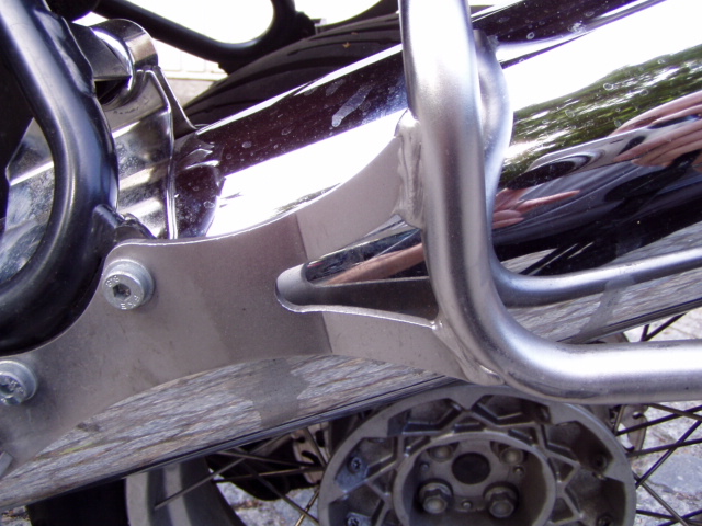

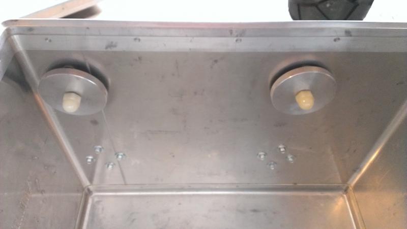

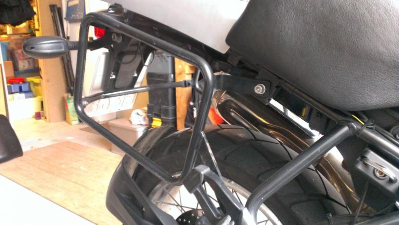

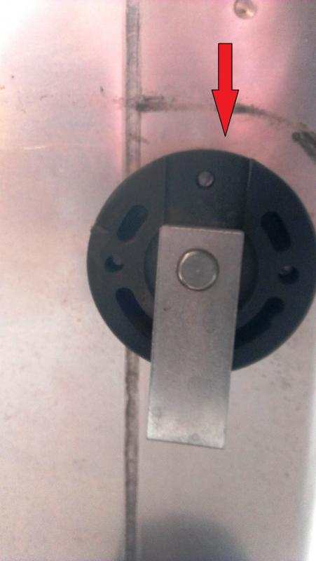

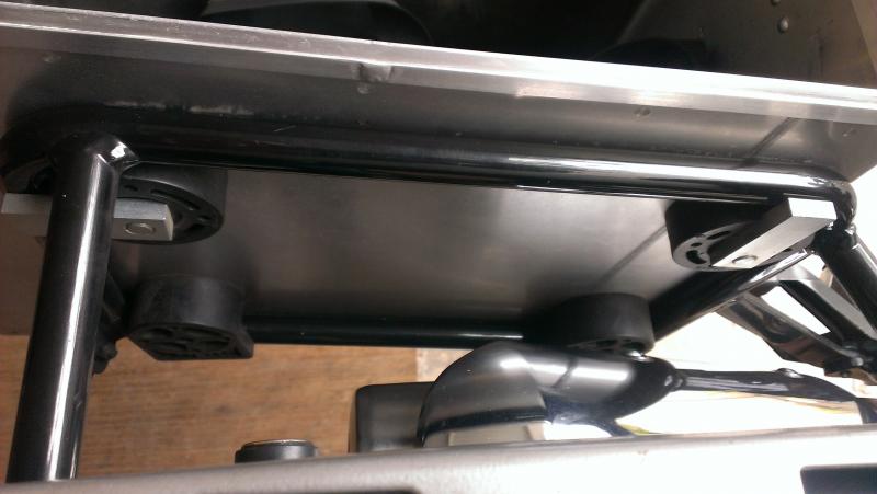

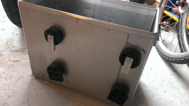

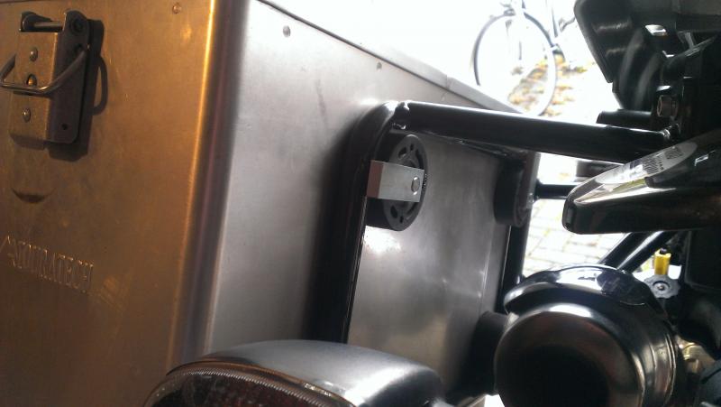

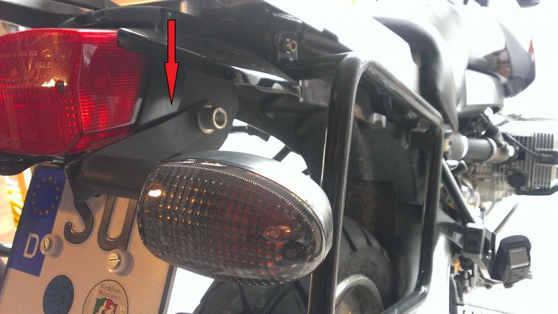

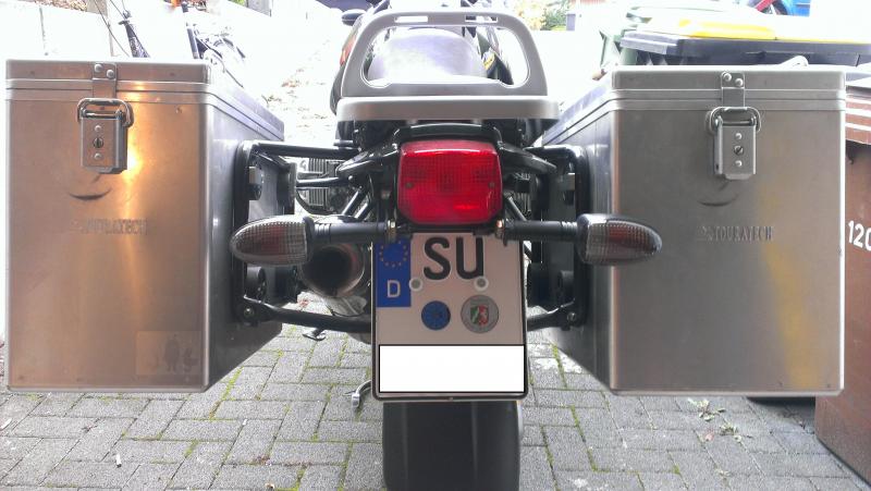

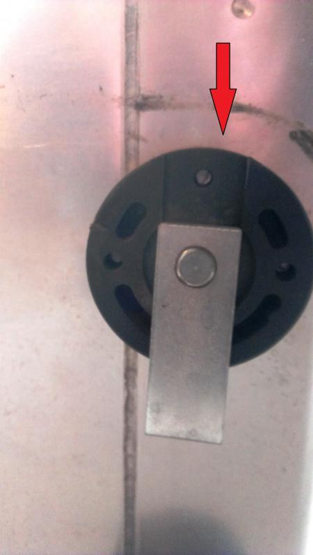

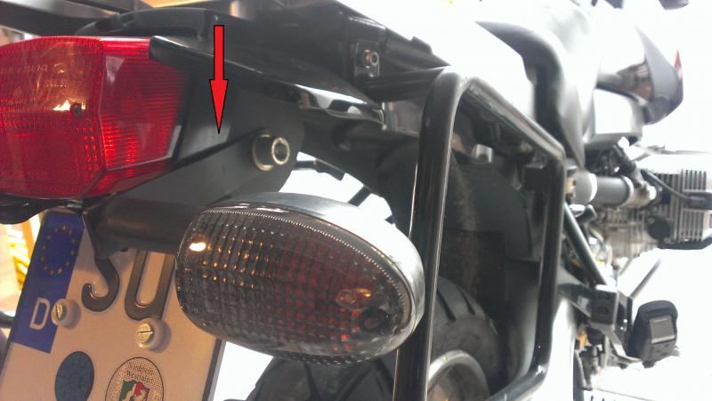

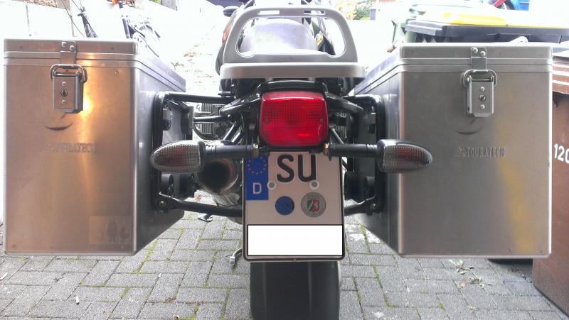

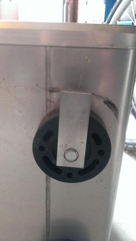

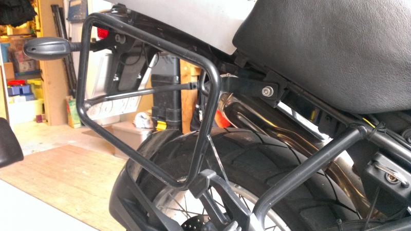

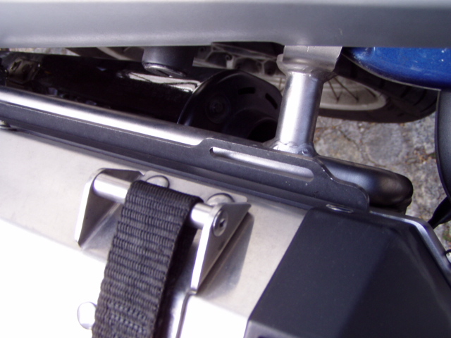

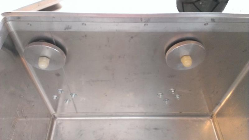

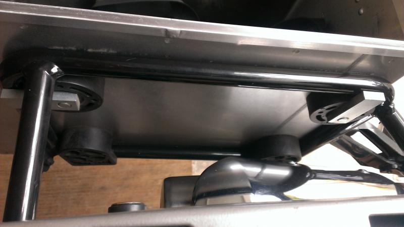

Hi -
so dann will ich mal gucken ob ich die Fotos hochgeladen kriege.
Das sind die ZEGA-Koffer von Touratech.
Blinker sind mit einem Flachstahl nach hinten versetzt.
Die Koffer selber werden unten mittels fest montierten Kunststoffhaltern in den unteren Teil des Trägers eingesetzt.
Oben wird die Box dann rangedrückt und mit zwei Flachstahl-Streben über eine Rändelmutter angezogen.
In den oberen Kunststoffhaltern sind jeweils Aussparungen, in die greifen dann die oberen Halter ein damit sie nicht verdrehen.
Die Rändelmuttern kann man dann nochmal mit einer Kunststoffmutter sichern.
Ist ne echt stabile Geschichte.
Optik ... naja ... ich find es ok obwohl die ganze Klamotte nicht symetrisch ist.
Ist halt schon was älter, da gibts sicher mittlerweile "schickere" Lösungen ...
Viel Spass beim Bauen ! :)

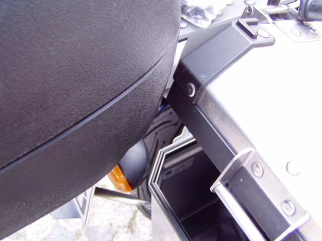

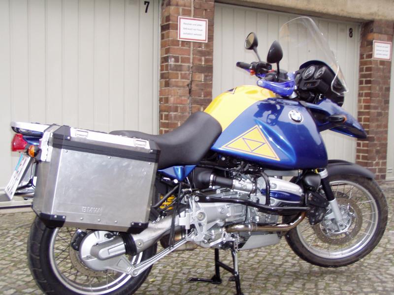

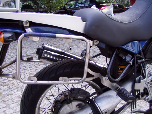

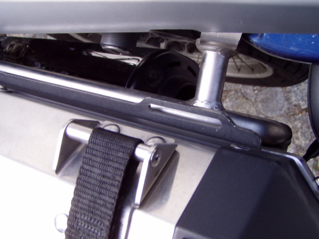

Meine Alukoffer hängen an den serienmäßigen Kofferträgern. Mittels eines angeschraubten Alu-U-Profiles. Und stützen sich unten an den originalen Punkten vom BMW Koffer. Mittels des selben angeschraubten Alu-U-Profiles. Fertig. Kost fast nix und hält seit 70tkm.
Fußraum für die Sozia bleibt unangetastet.

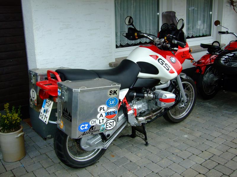

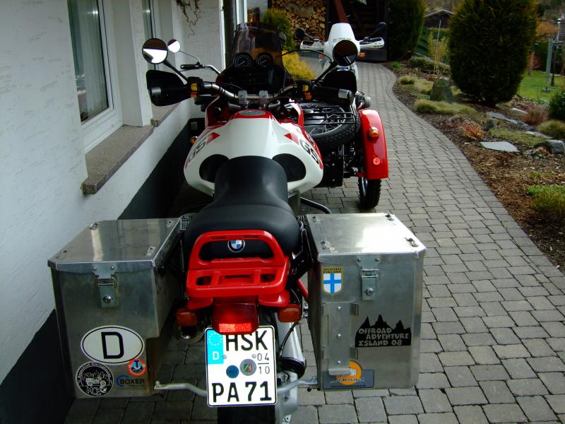

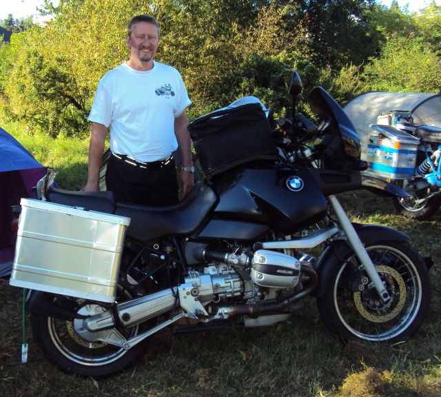

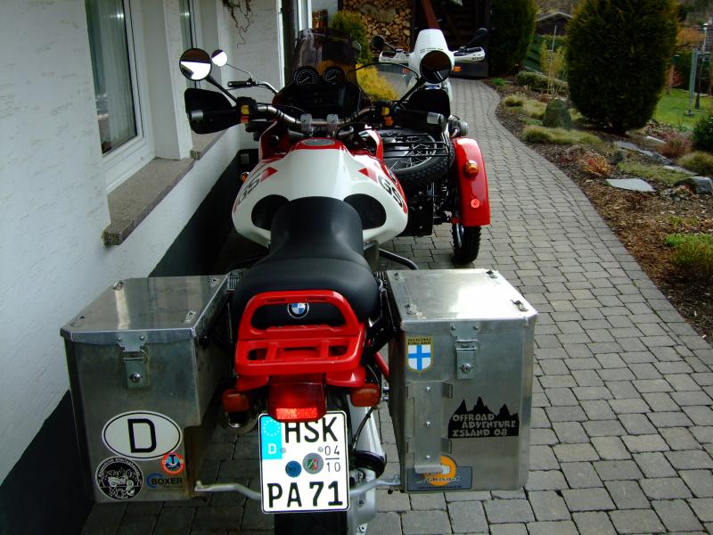

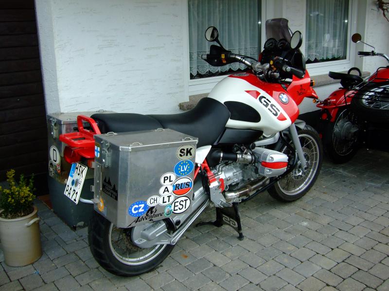

ich habe meiner Alukoffer vor 9 Jahren aus 1,5mm Aluminiumblech selber geschnitzt. Als Vorlage diente das System von RMS. Schlanker Träger und stabile Koffer. Auspuff ESD wurde ausgespart. Das ganze war ca. 900mm breit. Die Koffer waren ca. 47 cm lang und lagen sehr eng an der Maschine an. Matrerialkosten: Blech eine Tafel 2x1m ca. 50 Euro. Schlösser von Därr ca. 100 Euro. Zuschneiden und Kanten habe ich selbst gemacht. Geschweißt hat die ein Bekannter (100 Euro für ca. 3 Std.).

He Helmut.
Hast Du da auch ein paar Bilder?

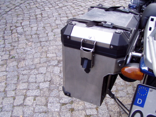

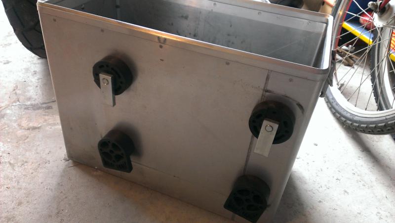

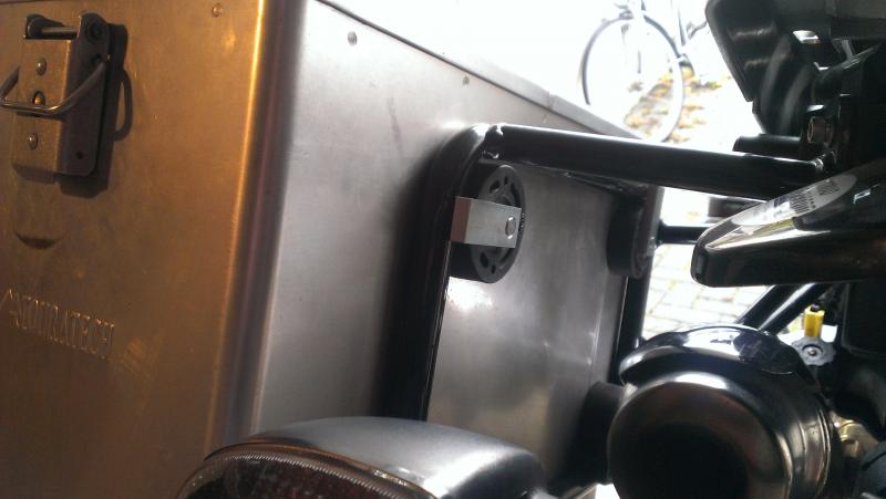

Hi,
Koffer sind schon eine Glaubensfrage.
Einfache Koffer gibts bei Därr oder Motorradalukoffer.de
die G+G pro Koffer sind so ähnlich wie die Därr.

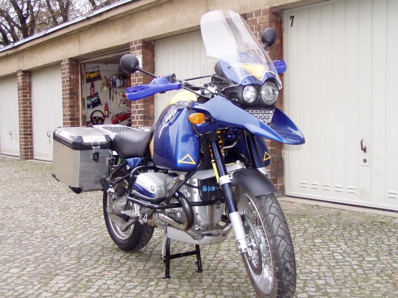

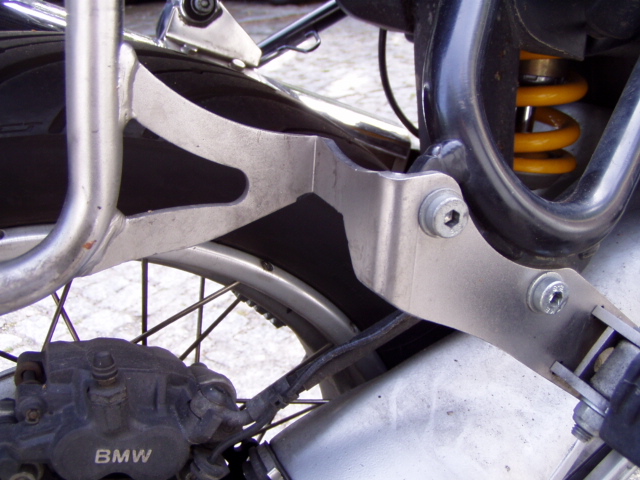

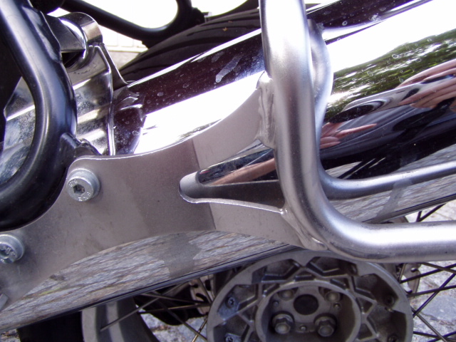

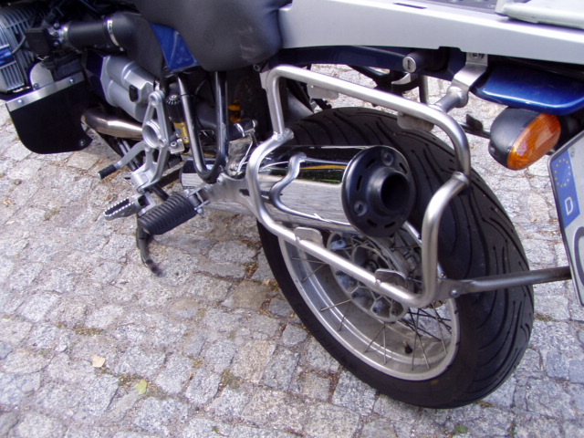

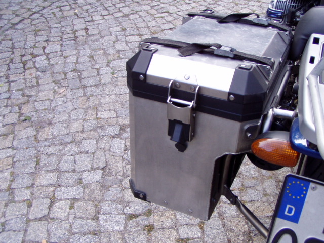

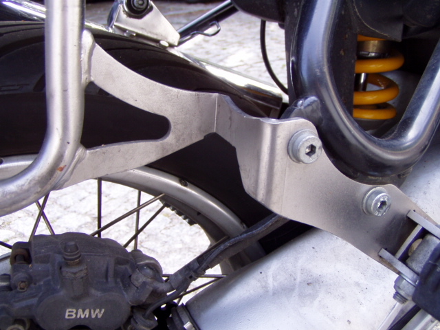

Ich habe mir aus Flacheisen eine Halterung gebaut und hänge die Koffer
an die originale Kofferhalterung.
Bei Interresse schick ich Dir gerne Detailfotos.

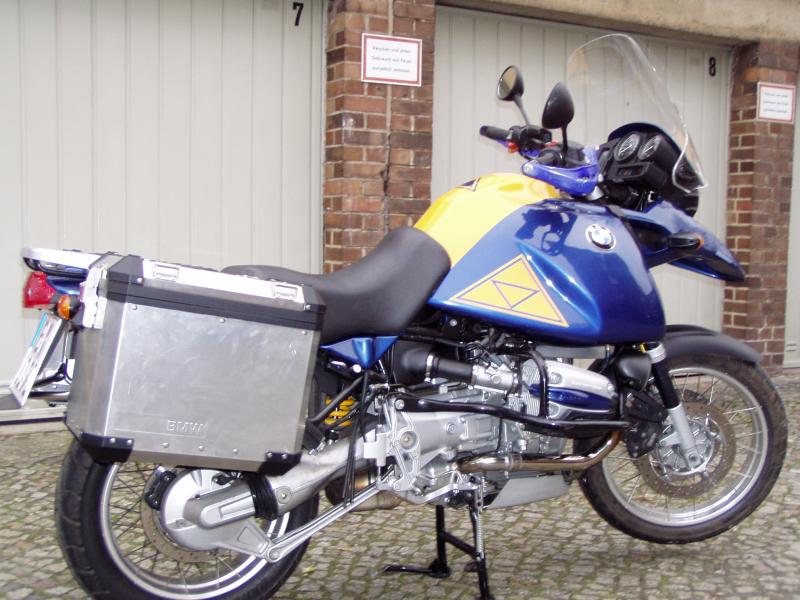

Der Koffer auf dem Bild ist auch 50cm lang (in Fahrtrichtung) und passt genau.
Gruss
Fachi
