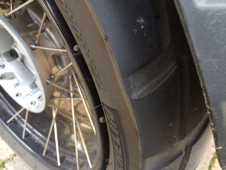

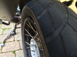

Jetzt nach 7500km ist der Ana2 hinten runter,durch den Latsch geht die Kante bis in die Flanke.Fahrverhalten vor allem bei Nässe tadellos,gleichmässiger Abrieb und kein schlechteres Fahrvehalten gegen Ende,Druck vorne auf 2,35 und hinten auf 2,75 reduziert.Vorne hält er sicher 11t und läuft auch gleichmässig ab.Keine Rutscher, Grip bis auf die Rasten.

Der hat doch noch mehr als 1,6 mm, oder sehe ich das zu positiv?
Ich hatte bei 10.000 km noch gut 2 mm, musste dann aber wechseln wegen einer längeren Tour.
Der Anakee 2 war ein super Reifen! Wieso so ein Reifen plötzlich nicht mehr gebaut wird, werde ich nie verstehen.......
