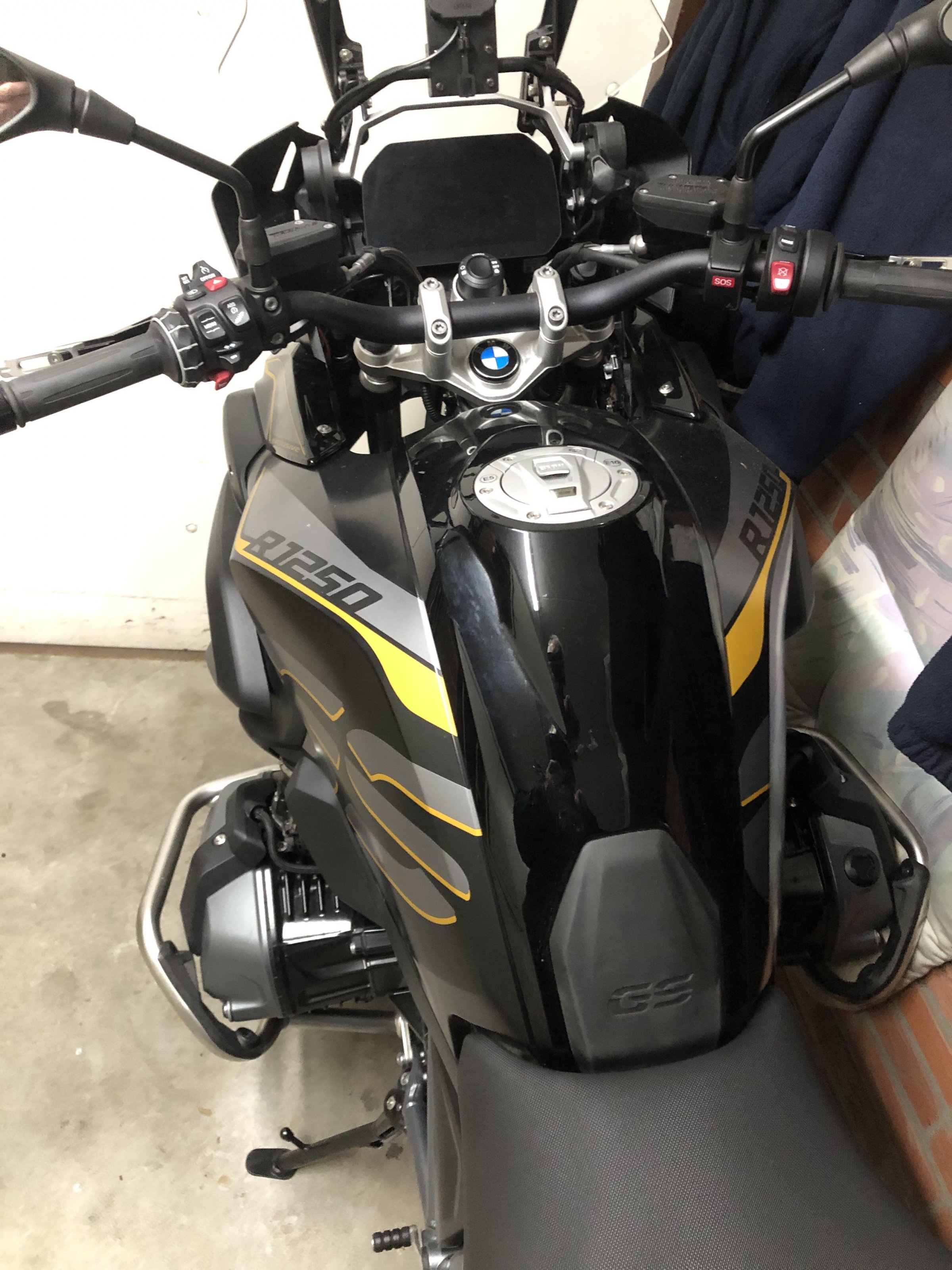

Moin gemeinde, gibt es denn auch andere, flachere Lenker für die 1250er.
Würde mir auch einen vom anderen Modell draufschrauben.

Im Prinzip kannst Du fast jeden Lenker drauf schrauben, wichtig ist erst einmal nur der Rohrdurchmesser bei der Klemmung. Macht natürlich vieles einfacher, wenn der Lenker eine ABE hätte. Solltest mal bei den üblicher Verdächtigen schauen, was die so im Programm haben. Da wäre der Lenker

Das ist das Problem.
32 mm Rohrdurchmesser an der klemmung gibts kaum.
Deswegen die frage ob BMW den durchmesser auch an andere Modelle hat.
XR oder S zb.
ABE ist nicht wichtig.

Für mich stellt sich die Frage, warum den Lenker wechseln? Der ist doch perfekt und läßt sich zudem einstellen.
Einen flacheren Lenker in der Breite incl. 32er Klemmung wird wohl kaum verfügbar sein.
Und eine GS mit nem schmaleren Lenker zu bewegen, stelle ich mir herausfordernd vor...

ich bin auf einer 1200er den Lenker der R1200R gefahren. Gibt es auch, günstiger, bei Wunderlich.
Ich war zufrieden, aber komme mittlerweile auch mit dem Originalen gut zurecht.
