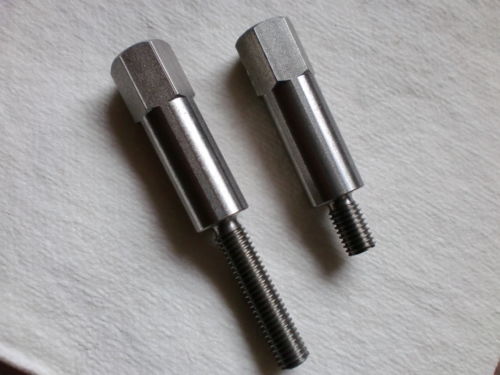

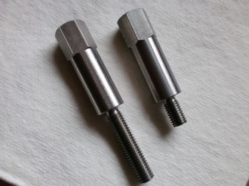

Was für Adapter hast Du dazu gekauft?
Ich hab mir heute welche gekauft und mußte zu Hause leider feststellen, das auf der rechten Seite der Adapter nicht reinzuschrauben ging, da der Bremsbehälter zu dicht dran ist dafür... Und auf der linken Seite hat man mir einen "Harley" Adapter verkauft...
Und dann auch noch bei in Chrom...
Haste evtl. mal ne Bestellnummer oder bezeichnung???
Vielen Dank erstmal und schönes WE.
Bis peter
supermotorene
Hi Peter,
die Adapter habe ich selbst gemacht, u.a. wegen dem Linksgewinde und aus Platzmangel wie schon beschrieben. Habe mir ein Drehteil angefertigt ansonsten wirds schwierig, aber die örtliche Schlosserei mit Drehmaschine kann die da bestimmt weiterhelfen.
Gruß Rene

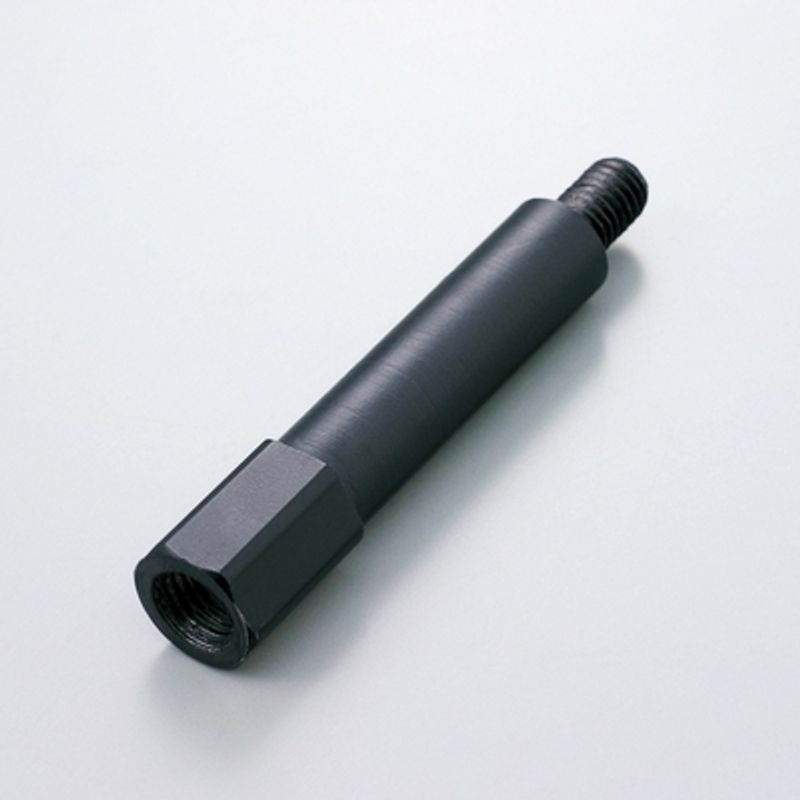

Passen zwei von diesen?
https://www.webike.de/products/1064950.html
Oder muss es dieses Pärchen sein?
Von den Oberen hätte evtl ein Freund von mir noch ein paar übrig.

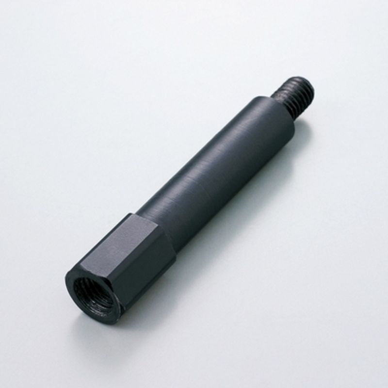

Ich weiß noch, dass die 11er zwei unterschiedliche Spiegel hat, im Gegensatz zur 1150.
Passen Adapter von der 1150 trotzdem, wenn jetzt zwei gleiche Spiegel verbaut werden?
DAYTONA : Spiegeladapter für BMW [61603]
Die oberen dürften leider nicht passen, es werden die unteren sein müssen.. aber trotzdem vielen Dank fürs Bescheid geben! 😊
