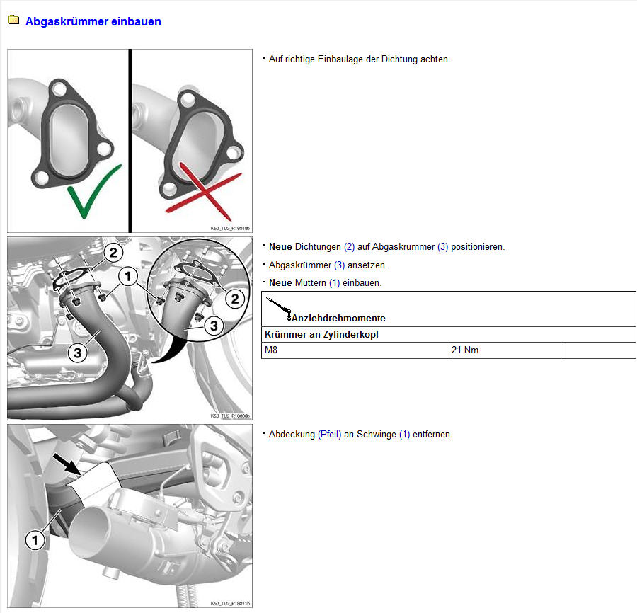

hat jemand evtl. die korrekte Drehmomentangabe der sechs Krümmermuttern (an Zylinder) für die 2022er R1250 GSA? Habe bisher etwas von 19 oder 24NM gelesen.
Gruß aus Holland

Super - Dankeschön!
