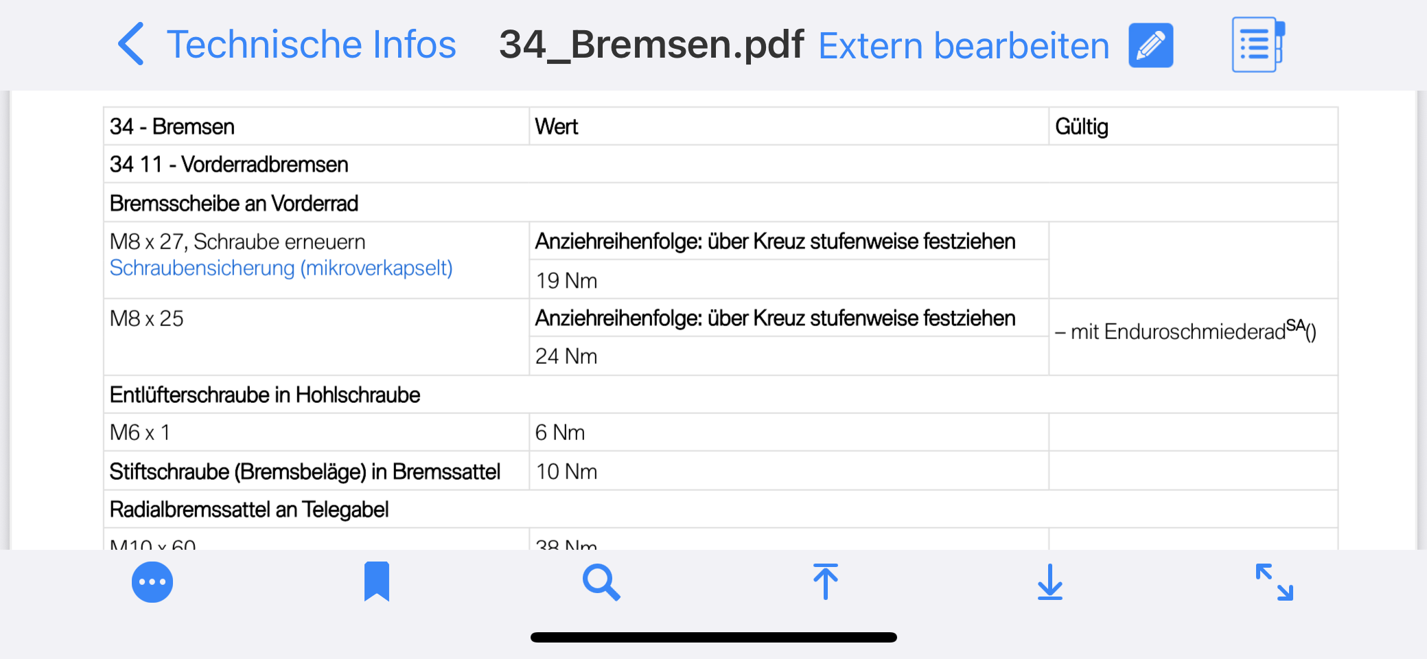

Diskutiere Anzugsmoment Bremsscheiben vorne bei der 1300GS im R 1300 GS Forum im Bereich Motorrad Modelle; Da ich lange nach Daten hierzu gesucht habe und man viel kaputt machen kann möchte ich diese Infos gerne teilen: Enduroschmiederad mit M8x25...
