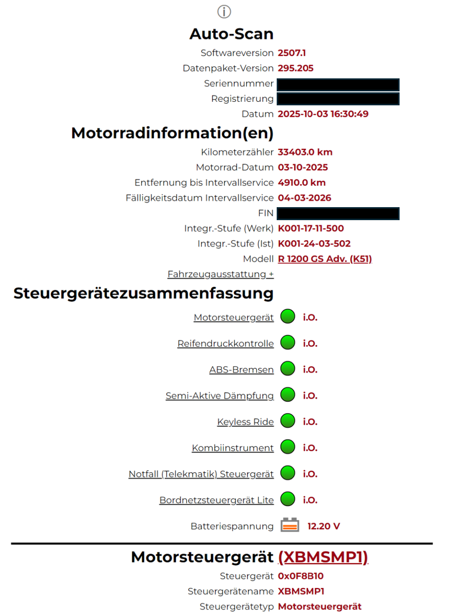

Hallo Leute,
vor ein paar Tagen hatte ich das Phänomen der "weichen Hinterradbremse" habe dann die Übung mit dem runterziehen mittels Spanngurt am Fussbremshebel gemacht und Bremse hat wieder Druck. Zeitgleicht hatte ich eine Fehlermeldung im TFT (gelbes Dreieck im Kreis) . Mein Freundlicher meinte, dass diese aber nicht mit der Bremse zusammenhängt.
Wie auch immer, habe den Fehlerspeicher mit dem GS911 ausgelesen und hatte nur einen Fehler bzw.. des defekten Microschalten an der Kupplung vor einigen Tagen. Problem ist auch erledigt.
Fehler wurde gelöscht und im finalen Scan war kein Fehler mehr vorhanden (Bild im Anhang). Fehlersymbol ist immer noch vorhanden. Es gibt auch keine Meldung unter "Mein Fahrzeug".
Hat jemand eine Idee?

die Batteriespannung erscheint mir etwas niedrig zu sein. Versuche es mal mit Aufladen.

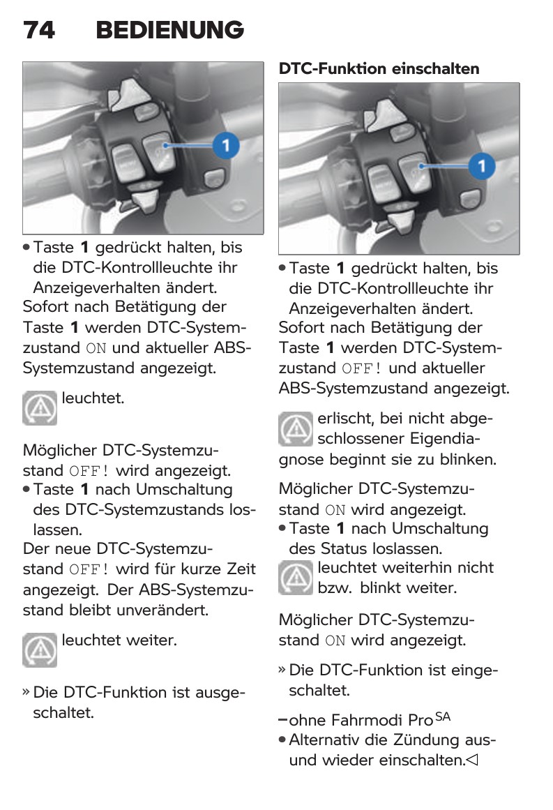

Das leuchtet auch wenn man die Traktionskontrolle ausgeschaltet hat.

Ich würde die Batterie für 15 Minuten abklemmen. Und dann wieder anschließen.

Die Batterie checke ich mal.
Traktionskontrolle kann ich nur im Enduro Pro deaktivieren. Ist aber drin.
