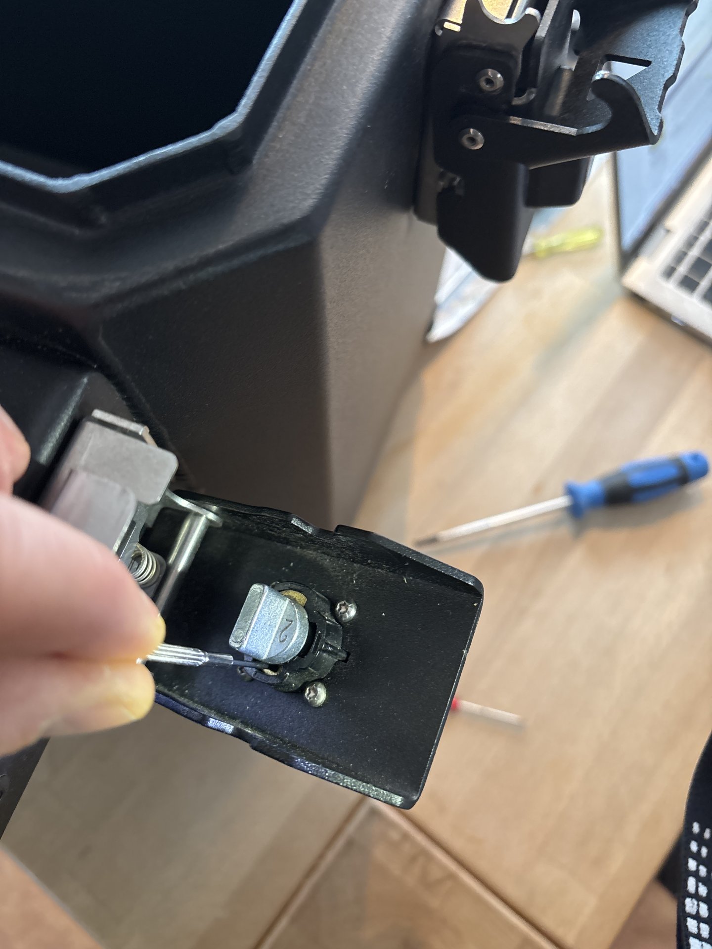

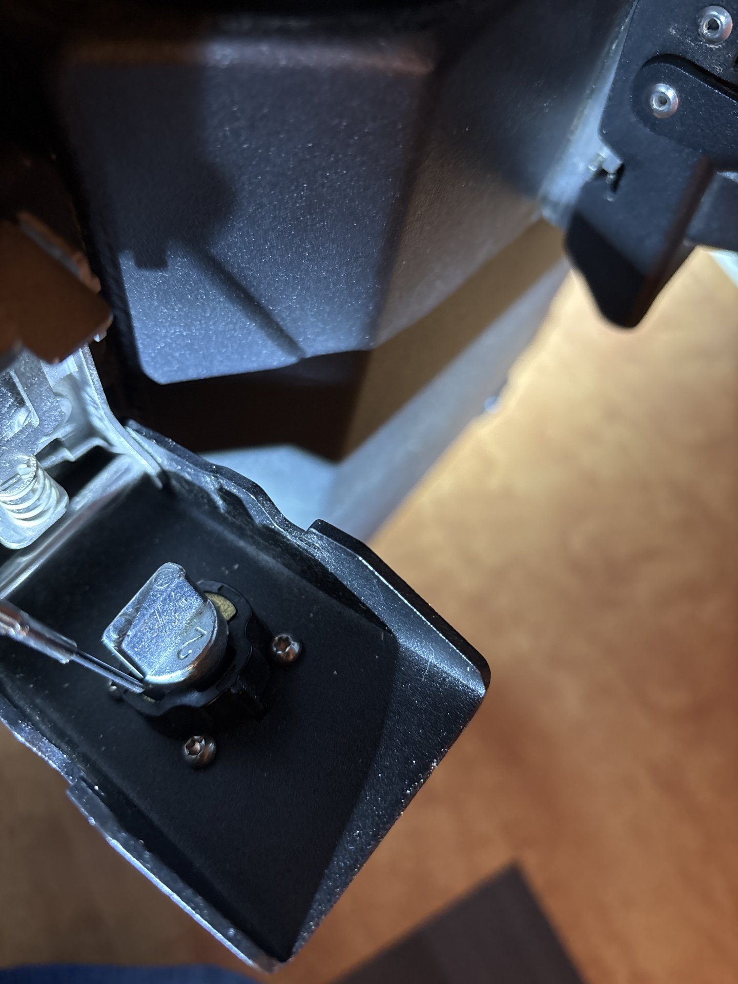

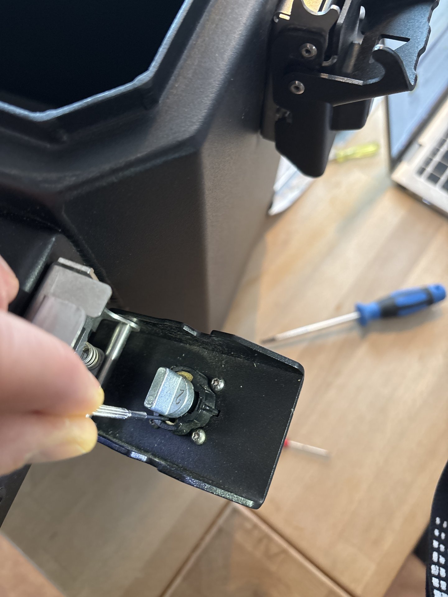

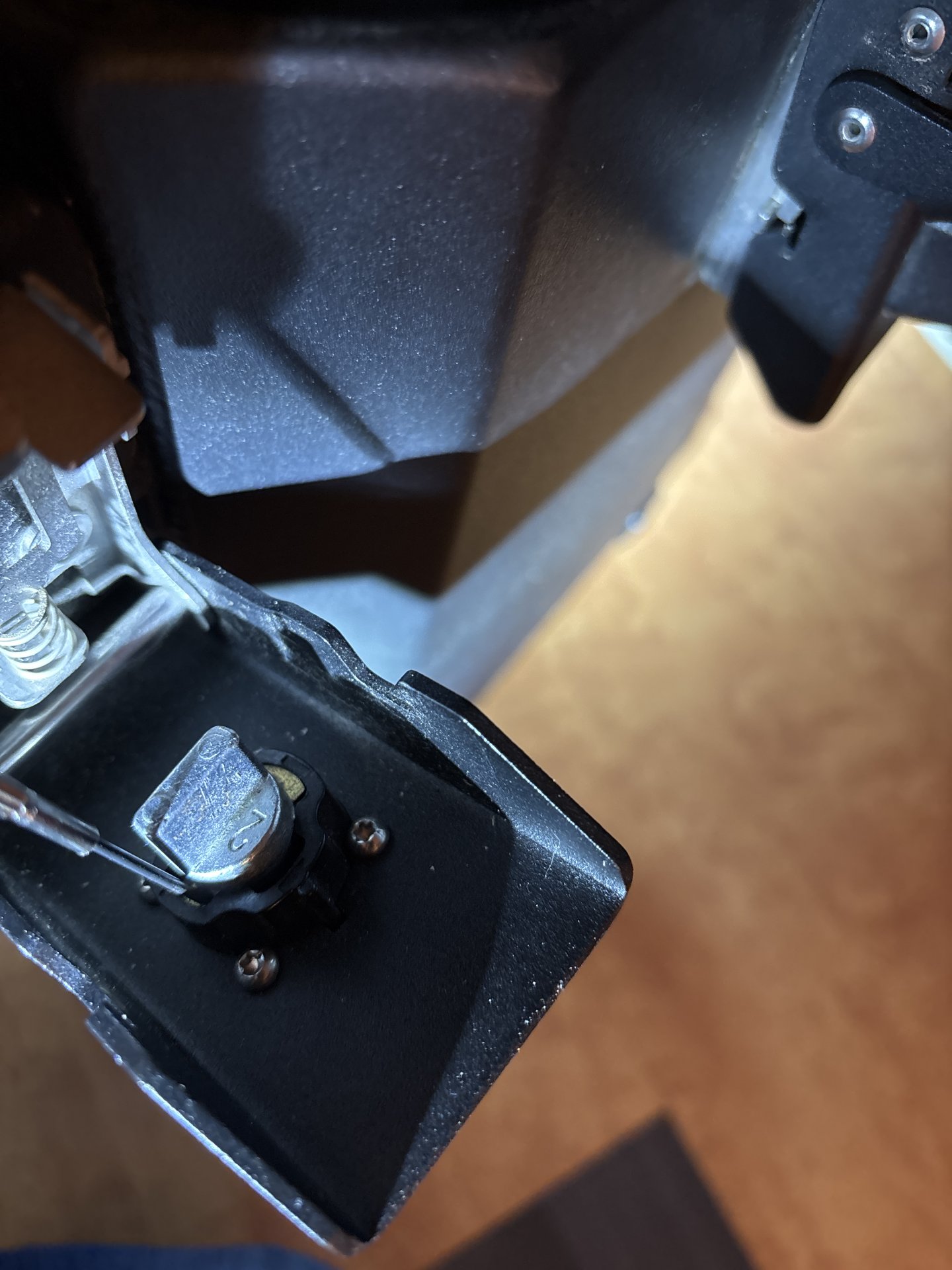

Ich konnte heute das Problem der hakeligen Apduro-Schlösser lokalisieren.
Zuerst ein Schloss ausgebaut und wie hier beschrieben die Codier-Plättchen angeschliffen, was leider überhaupt nichts änderte.
Der Beitrag passt ja genau zu meinem Post hier.

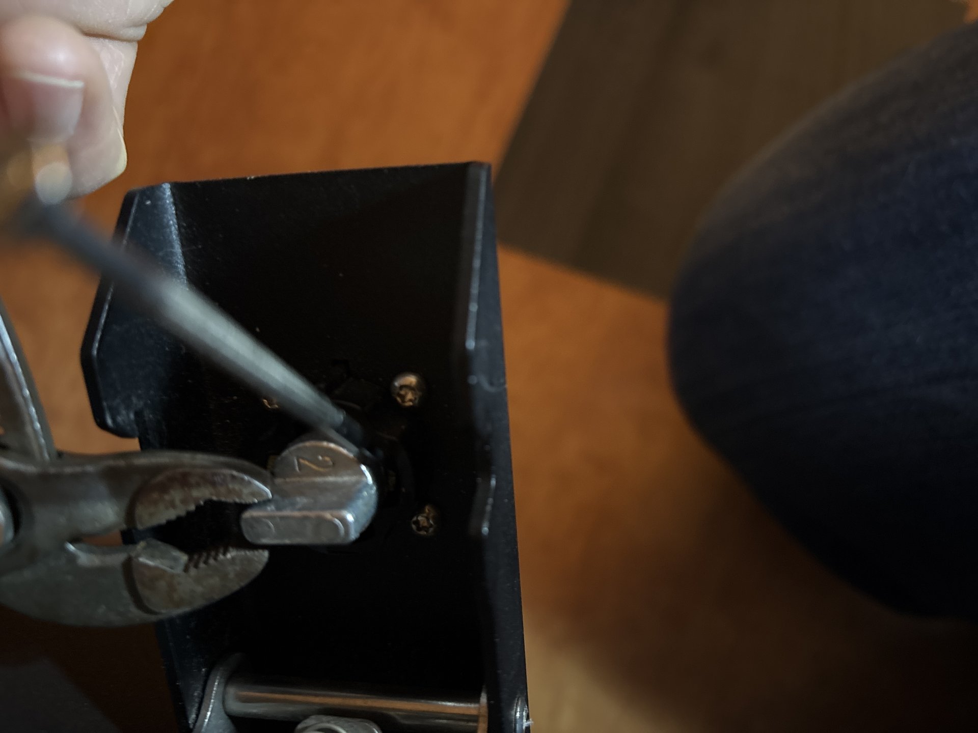

Darf ich fragen wie du sie ausgebaut hast? Ich drücke das kleine Teil rein aber das schloss geht nicht nach aussen raus (Schloss ist waagerecht)
Lucky17
Lucky17
22.06.2024
19
R1300GS
Hi
Du machst das schon ganz gut.
Das kleine reindrücken und dann das ganze Schloss um 90° drehen und vorsichtig raus ziehen.
Viel erfolg.

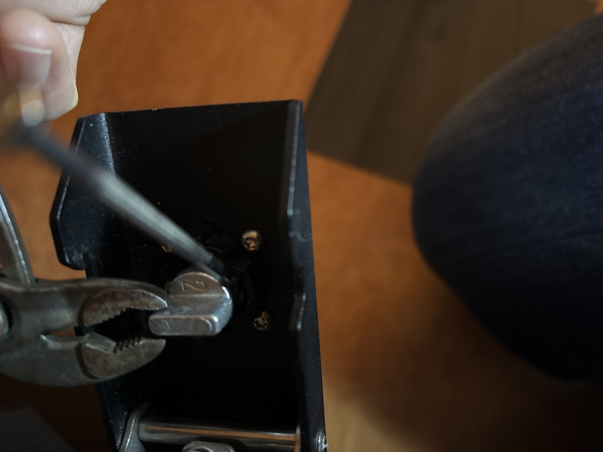

Hi Lucky
Leider bewegt sich das Schloss nicht.
Hab’s dann auch mit der kleinen knippex probiert, aber so streng kann dass doch nicht gehen ..

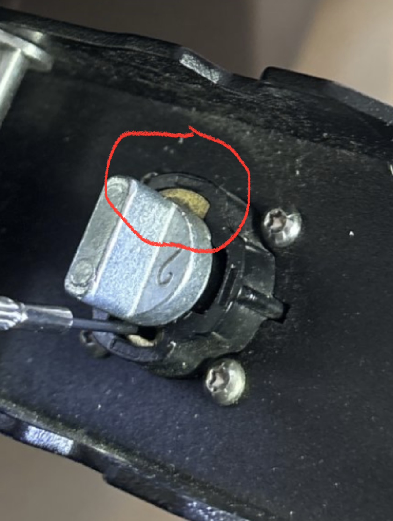

Moin Männers
vielleicht kann ICH ja helfen…
Du musst das gegenüberliegende Plättchen IN den Zylinder eindrücken und gleichzeitig dann den Zylinder nach außen drücken.
Es sollte auch ohne einstecken des Schlüssel funktionieren.
Gruß Rudi

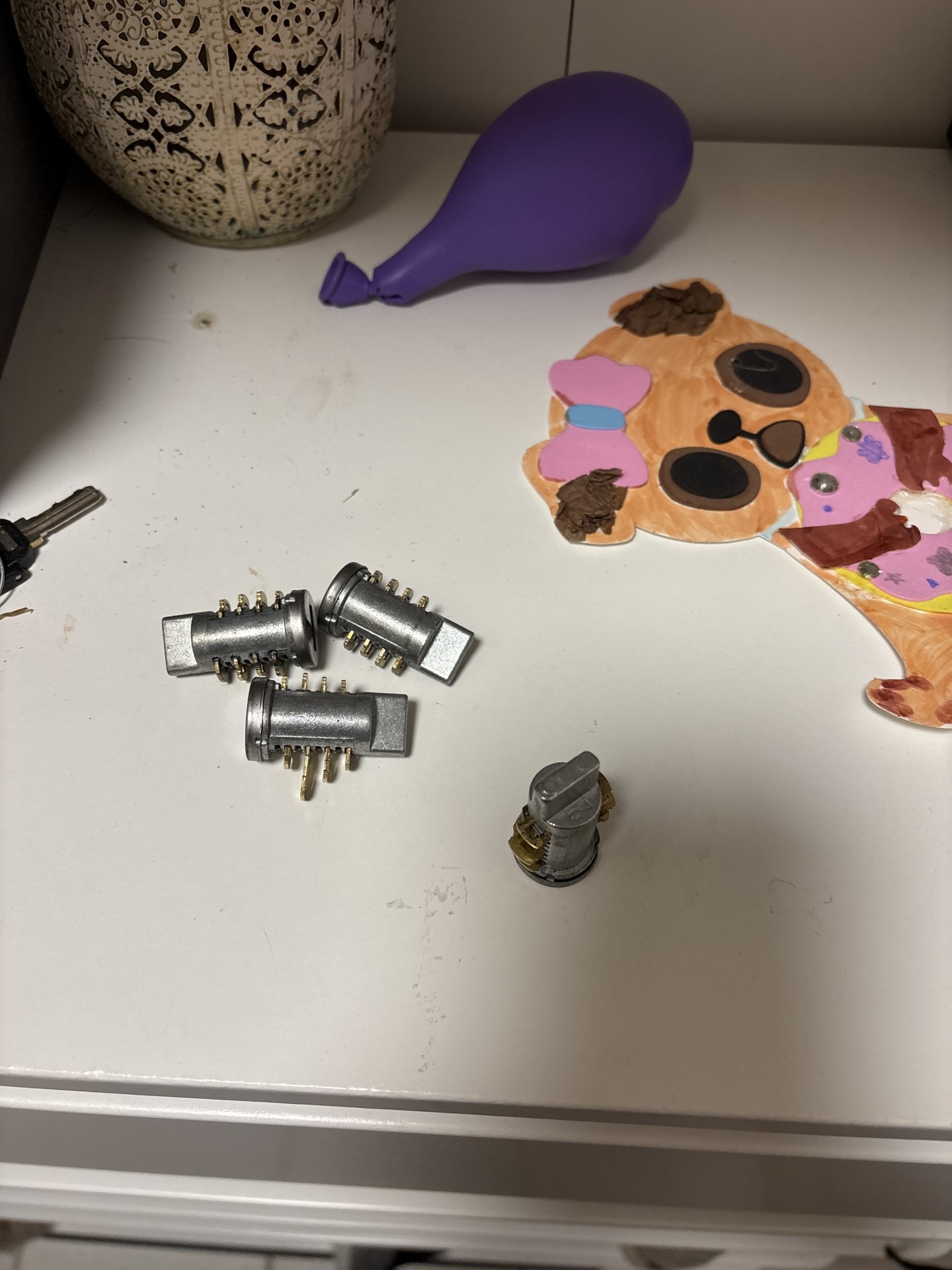

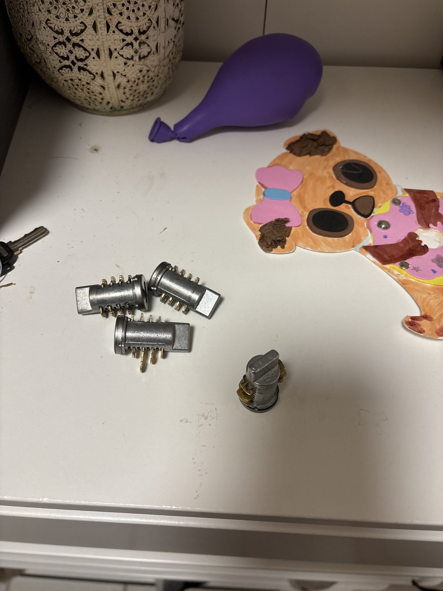

Ja hab’s geschafft danke euch. Dann Versuch ich als morgen nach dem Dienst auf das neue Schloss einzustellen.
die Blättchen purzeln ja eh schon raus :)
Rudi12
Rudi12
05.10.2014
153
41334 Nettetal
R1300GSA
Wenn Du nur die bisher verwendeten Plättchen hast, also jene die der Vorbesitzer zur Codierung auf seinen Schlüssel benötigt hat, dann kann es sein, dass Dir evtl. Plättchen fehlen für Deinen Schlüssel.
Du kannst aber „bedenklich“ auch 1-2 Plättchen weglassen beim codieren.
Wenn Du nicht genau weißt WIE man die Schlösser codiert, empfehle ich Dir mein Video mal anzuschauen.
Gruß Rudi
