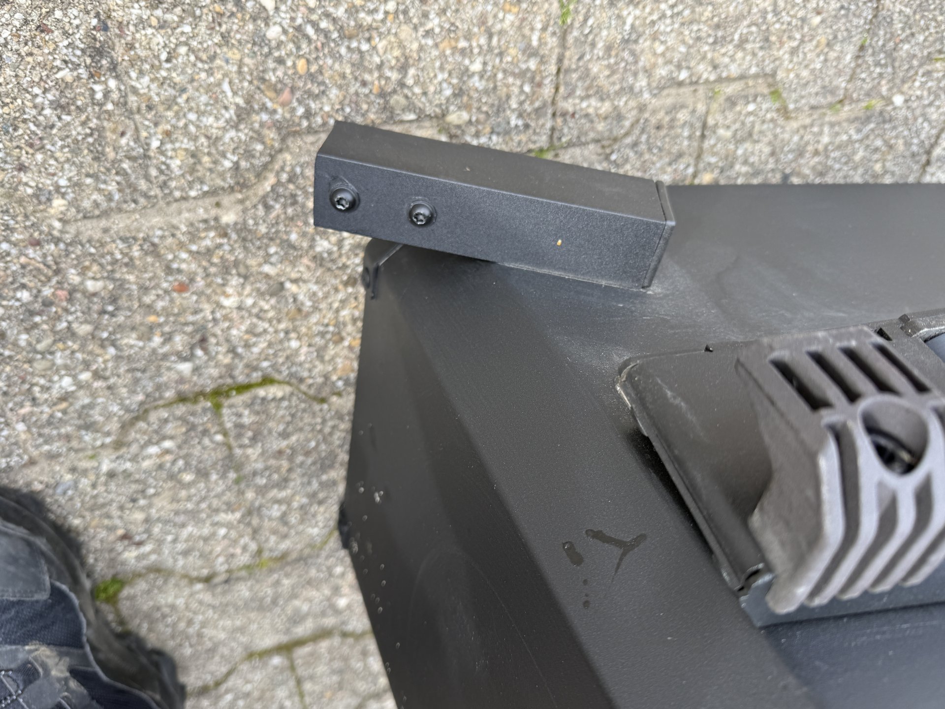

Der Koffer an sich hätte es noch einigermaßen überstanden (die Folierung hält übrigens auch so einiges aus 😇) aber die Halterung hat es unten aufgebogen. Musste das ganze dann mit Kabelbinder festzurren…

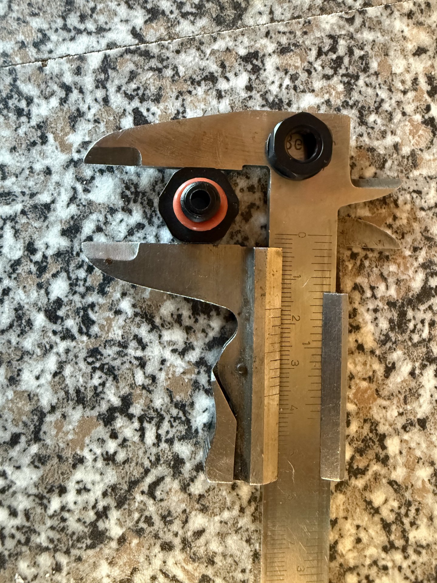

Hallo zusammen,
hat jemand von euch schon die Unterdruckventile zum Druckausgleich im Einsatz?
Vielleicht auch mit Bildern?
Ich möchte vermeiden das ich die Koffer nicht mehr aufbekomme.
Ich bin noch etwas unsicher, weil ich ungern Löcher bohren möchte.
Gibt es evtl noch alternativen?
Vielen Dank im Voraus!

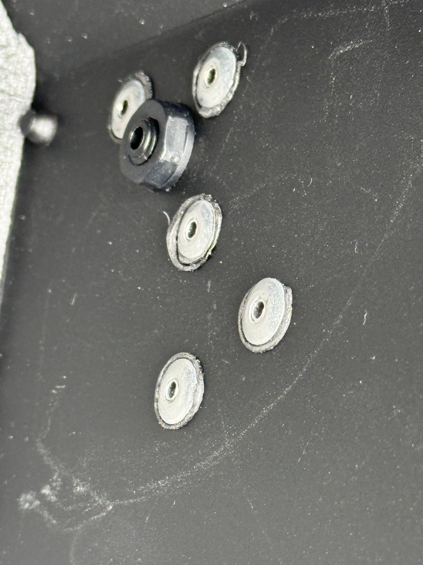

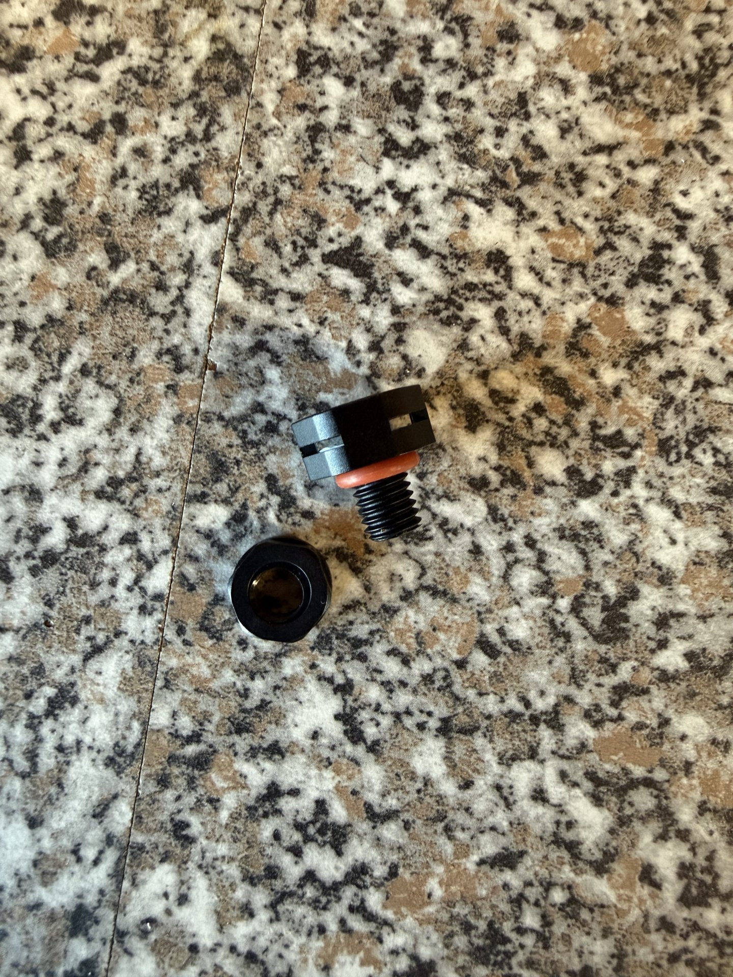

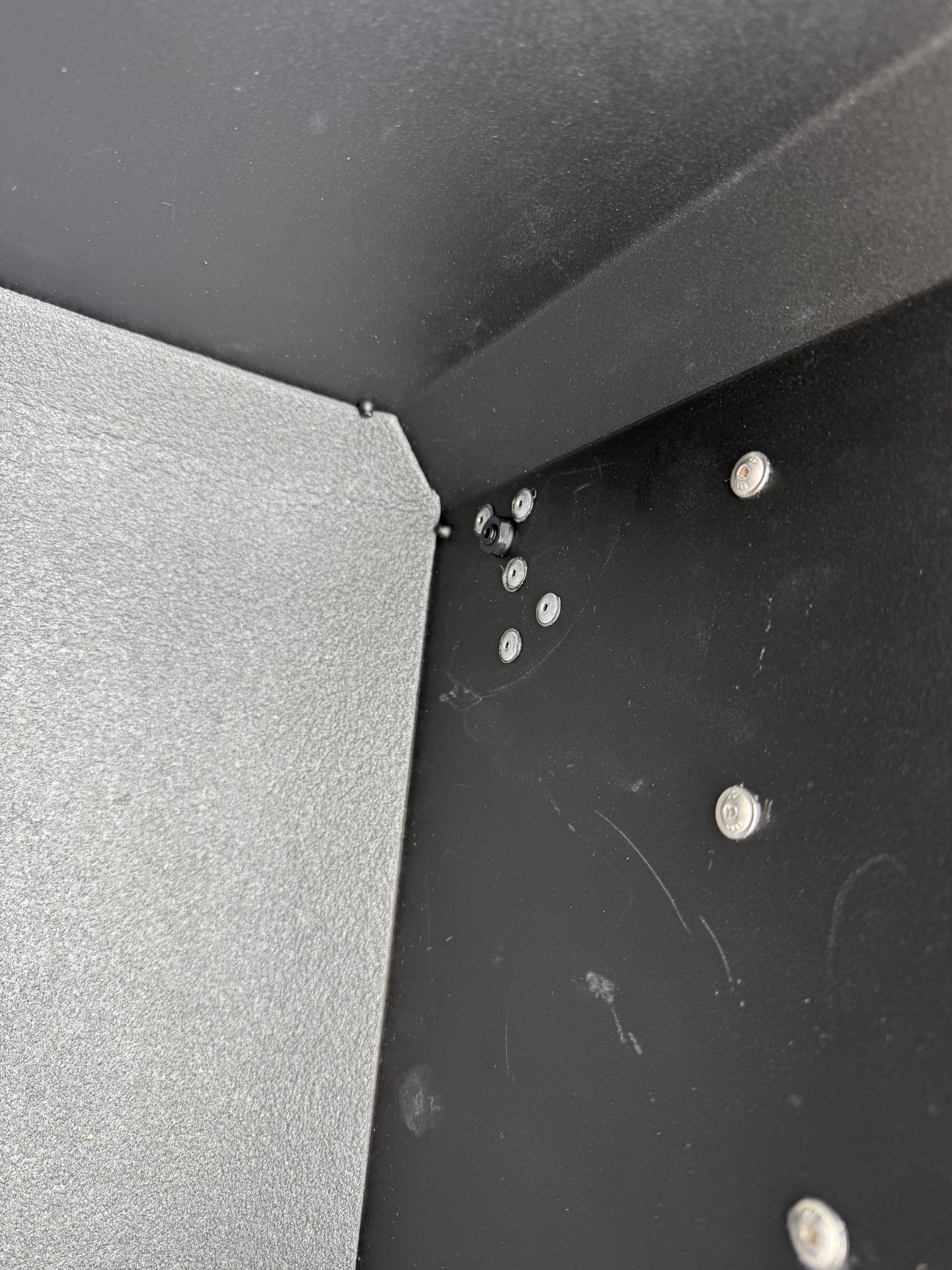

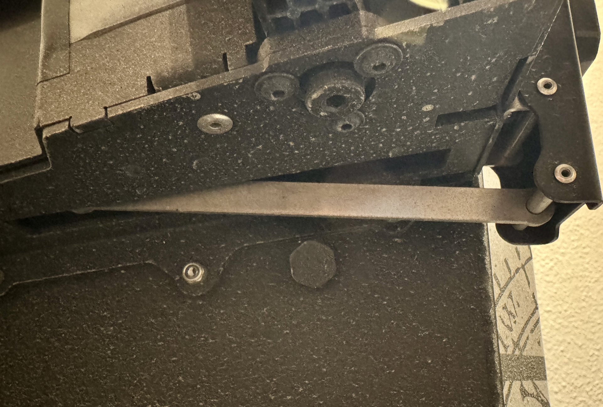

Ich habe gestern meine APDUROS bei Rudi direkt in Viersen abgeholt. War mir nicht sicher welche Größe ich will und welche für MICH am besten aussieht.Da waren die Ventile gleich dabei. Bohre sie am Wochenende dann mal mit 8mm ein. Knapp oberhalb des Halters ist ein schönes Dreieck wo man die prima hin bekommt. Da ist auch nicht so viel Spritzwasser. Ich bin sehr mit dem Sitz der Apduros zufrieden. Habe mich dann vor Ort für die Größe M in Black Edition entschieden. Codieren der Schlösser war auch gut hin zubekommen.
