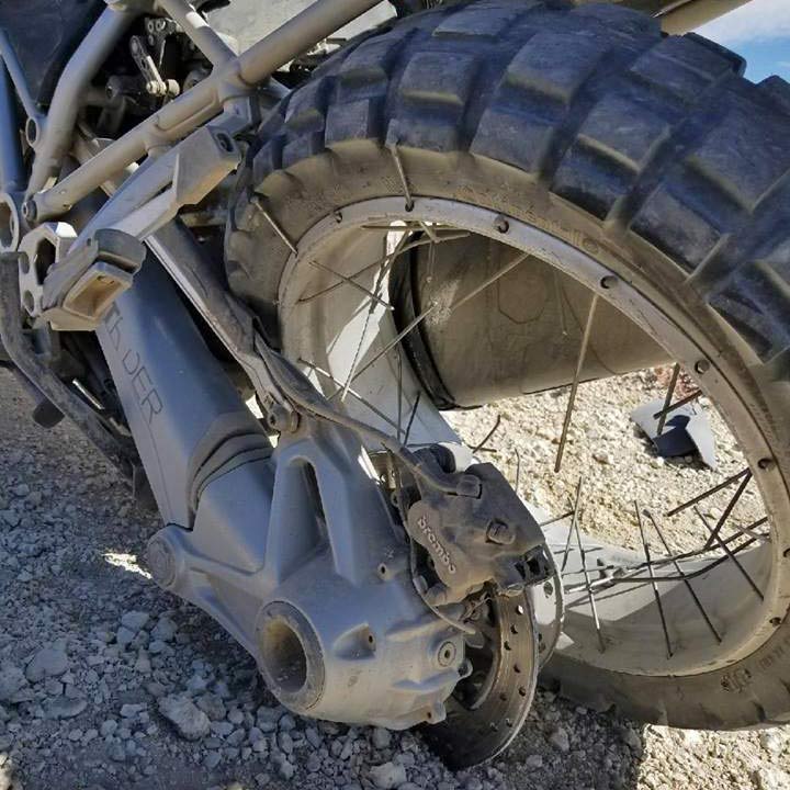

Ich tendiere nicht zu einem Versagen des eigentlichen Rades, weil es sich doch im Grunde bewährt hat.
Halte daher eher fehlende äussere Sicherung des Stiftes für die Bremsbeläge für möglich. Weitere Ursache könnte aber auch der sich gelöste innere Lagerzapfen des Winkeltriebes sein.
Soooo selten ist das auch nicht

Sowas gab's vor 15 Jahren schon mal (Zeitungsartikel nat. nicht mehr verfügbar, das Motorrad war auf Abschlepper "stehend" abgebildet, Nabe mit Speichenresten noch dran, Felge lose daneben liegend :().

Das ist nicht korrekt. Bei der 1250er musst du entweder den Auspuff raus ballern oder die Bremszange oder du zerkratzt dir die Felge. Das habe ich bei der 1300er jetzt noch nicht getestet.
Aber in Social Media stand gestern, dass der Bremssattel lose war und da reingeraten ist. Schiebe ich jetzt mal auf menschliches Versagen.
Das stimmt nicht! Vorne Bremssattel, hinten nichts......

das Video geistert seit Sonntag in allen social media. Einige haben die Aufnahmen analisiert, angeblich ist die Bremzange hops oder lose. Könnte, beim Radwechsel, passiert sein. Man weiss nichts, Ursache muss untersucht werden. Die Wahrheit werden wir wohl nie wissen.

Muss bei der 1300er beim Hinterradausbau auch der Bremssattel abgebaut und von der Bremsscheibe abgezogen werden?
Bei der 1250er ist das nicht nötig.
Gestern erst wieder Hinterreifen gewechselt. CTA 3. Auspuff, Löffel blieben unverändert. Vor dem Ausbau vorsorglich die Luft abgelassen. Einbau mit 2,9 Bar. Beides ohne Probleme oder Beschädigung.
Vielleicht liegt es an der Leichtmetallfelge? Macht das Speichenrad mehr Schwierigkeiten beim Aus-/Einbau?
nein.

Beim Radwechsel muss man seit der LC 2013 nicht mehr an die Bremszange ran... :wink:
Hi Svabo,
Selbst bei der K25 2004-2013 bleiben Scheibe und Sattel beim Radwechsel unangetastet.
Wir hatten hier doch schonmal ein Fall, wo sich der Sattel gelöst hat oder nicht richtig fest war.
also ich habe die Luft nicht abgelassen. Vielleicht hängt das ja damit zusammen.
Weder mit noch ohne Luft muß man/frau bei der 1250 hinten beim Radausbau respektive Einbau Bremszange oder Auspuff bewegen.
Nicht nötig.
Genau wie bei der 1250er, weder Bremssattel noch Endtopf müssen ab.
