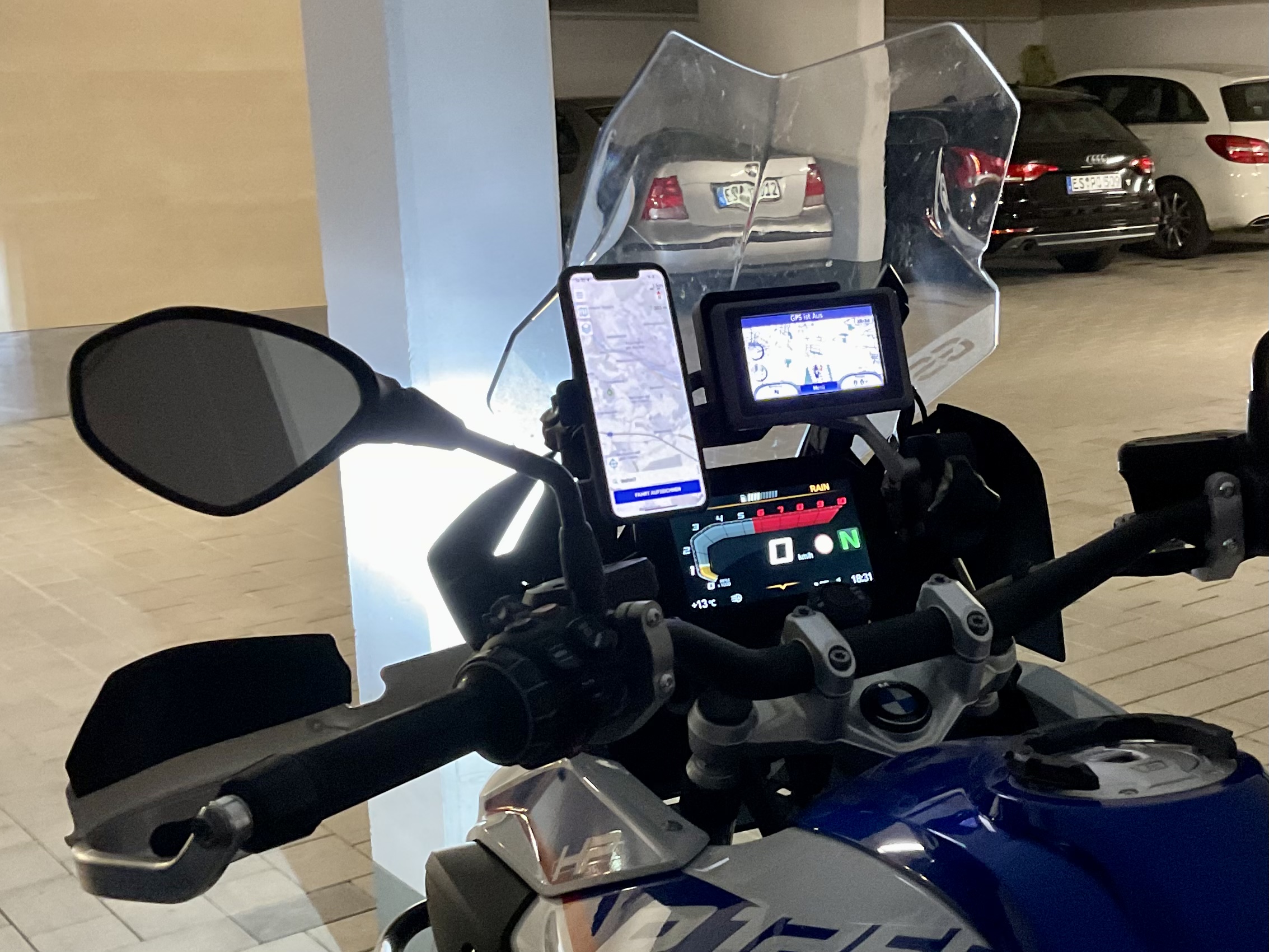

Hallo zusammen,
kann mir jemand sagen was ich an Anbauteilen alles von meiner R1250GS abschrauben muss, um den Navihalter und das zugehörige Kabel zu demontieren.
Ich werde mein altes Zümo 660 wieder drauf bauen; funktioniert und hat Lifetime Karten Service.
Klaus

KlausPrw
KlausPrw
06.10.2021
5
Danke für die Tips. Das 660er paßt perfekt in die Halterung. Sieht zwar ein bisschen aus wie ein Röhren-Bildschirm auf dem Brücke der Enterprise NCC-1701-E, aber es funktioniert.
Nochmals Danke für die Tips.
