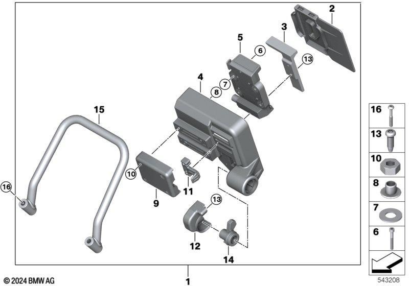

Es geht um diese Halterung für die K50.
https://www.realoem.com/bmw/de/show...-K50-BMW-R_1200_GS_0A01,_0A11_&diagId=65_2708
Jetzt habe ich aber ein weiteres Problem entdeckt, da ich diese Halterung auf meine K25 montieren möchte geht es darum ob der Schlieszylinder auch in diese Halterung eingebaut werden kann? Ich denke das die K25 und die K50 verschiedene Schlüsselrohlinge haben. Weis hir jemand ob die Zylinder da passen.

Also lt ETKA gibts für die K50 2 verschiedene Teilenummern, für die K25 sogar 3. ETs für Koffer, Tankdeckel und Sitzbank.
Ein fitter :smile: sollte diesen Dschungel durchforsten könne und den passenden Schließzylinder für Deinen Schlüssel UND die Navivorbereitung finden. Optimistisch macht die Tatsache, dass die Teilenummern für Koffer u. Tankdeckel identisch sind.
Evtl auch mal die Teilenummern von Schlüsselrohlingen checken lassen.
