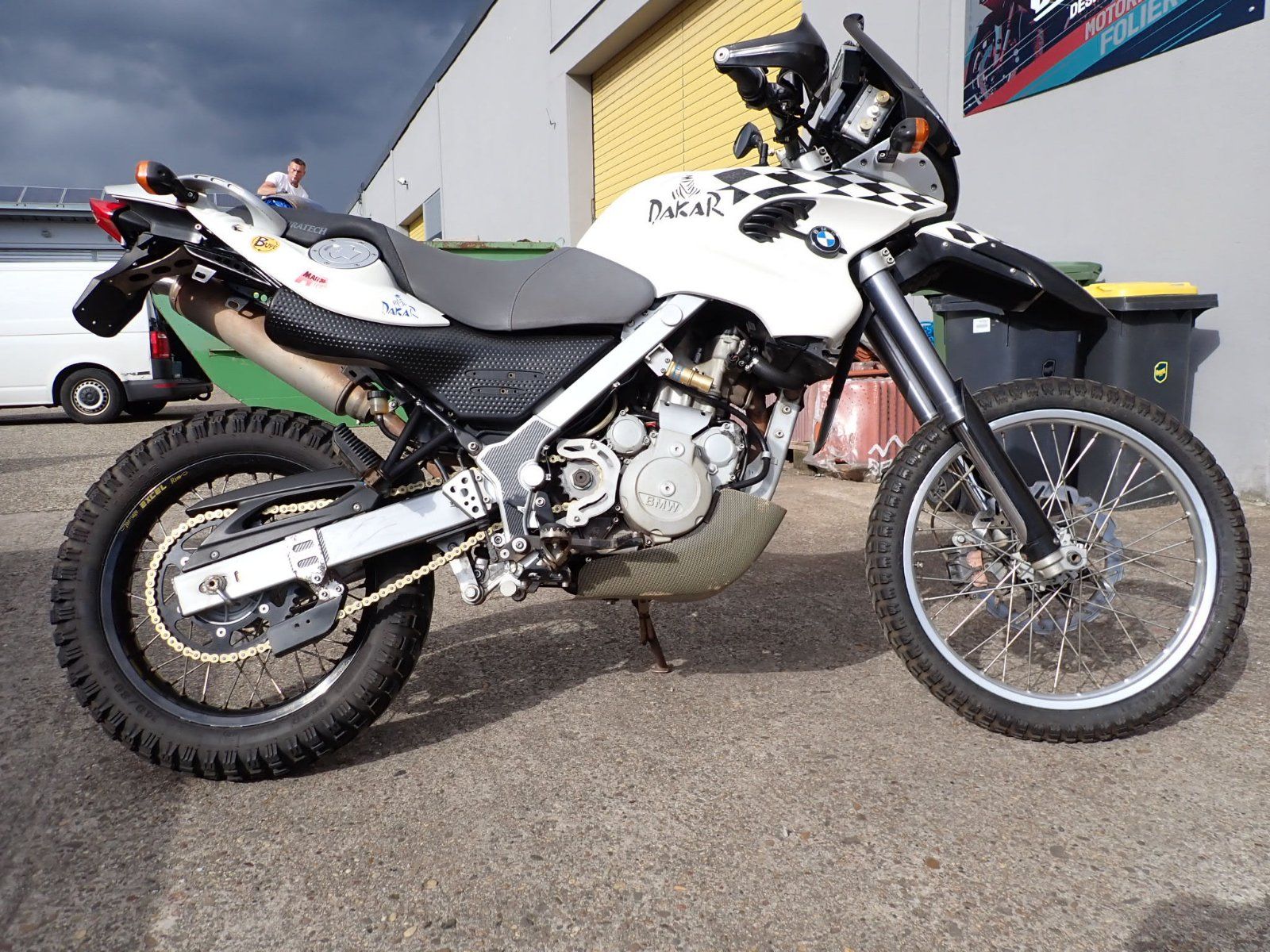

Du schreibst ja leider nicht, ob deine Größe nach unten oder nach oben vom deutschen Standardmaß von 178 cm abweicht. Ich entspreche dem und würde meine GS 1100 (Wilbers v. und hi.) in meinem Fall zu Hause lassen. Meine ist mit massiv TT aufgehübscht (vom Vorgänger), aber mit dem Schiff würde ich nie an Enduro denken. Ich würde bei sowas meine F 650 Dakar Umbau bevorzugen, oder mir was anderes, leichtes, suchen.

Ich habe es 2018 mit einer 650GS Dakar gemacht. Die war optimal für diese Zwecke. 2 Seitenkoffer und 2 Gepäckrollen + Tankrucksack für das gesamte "Gerödel" mussten drauf passen, dazu meine Wenigkeit. Allerdings trennen uns auch einige Zentimeter, bin "nur" 189cm bei 110 kg.
Wir waren übrigens zu dritt, alle mit F650GS. Meine war die einzig hohe.
