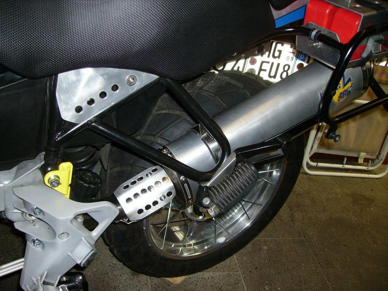

Hallo Andy, die Zeichnung ist super,Danke. Habe jetzt meinen Topf auch oben zusätzlich mit einer Schelle versehen und gleich eine Alublende mit angebracht. Da wackelt auch nichts mehr, die Passung war einfach nicht o.k. von meinem Gebrauchttopf.
Jetzt ist aber alles o.k. und ich habe noch eine schöne Zierblende/Hitzeschutz dran.

Hier mal meine Lösung mit der Schelle und die Blenden oben und unten.
Gruß Rene

Hallo supermotorene
Kann es sein das du einen falschen Endtopf auf deiner 11er montiert hast?
Man kann es auf deinen Fotos durch die Löcher schwer erkennen, aber bei meinem Topf ist gar kein Überstand da, wo eine Schelle greifen kann.
Mein Topf schiebt sich übers Rohr und wird mit der Feder nur am herausrutschen gehindert.
Stark vergrößert sorry
Wie schon gesagt, die Schelle gibts nur bei den 1150ern.

Hallo Andy,
mein Topf sieht eigentlich genauso aus, nur das die Passung nicht mehr so optimal ist (gebraucht Topf), daher wackelt der bei aufgestecktem Endtopf.Habe genau den Topf wie auf Deiner Zeichnung, meiner ist wohl auch schon ein älteres Baujahr,deswegen wird wohl auch ein nachstopfen erforderlich sein.
Gruß Rene
