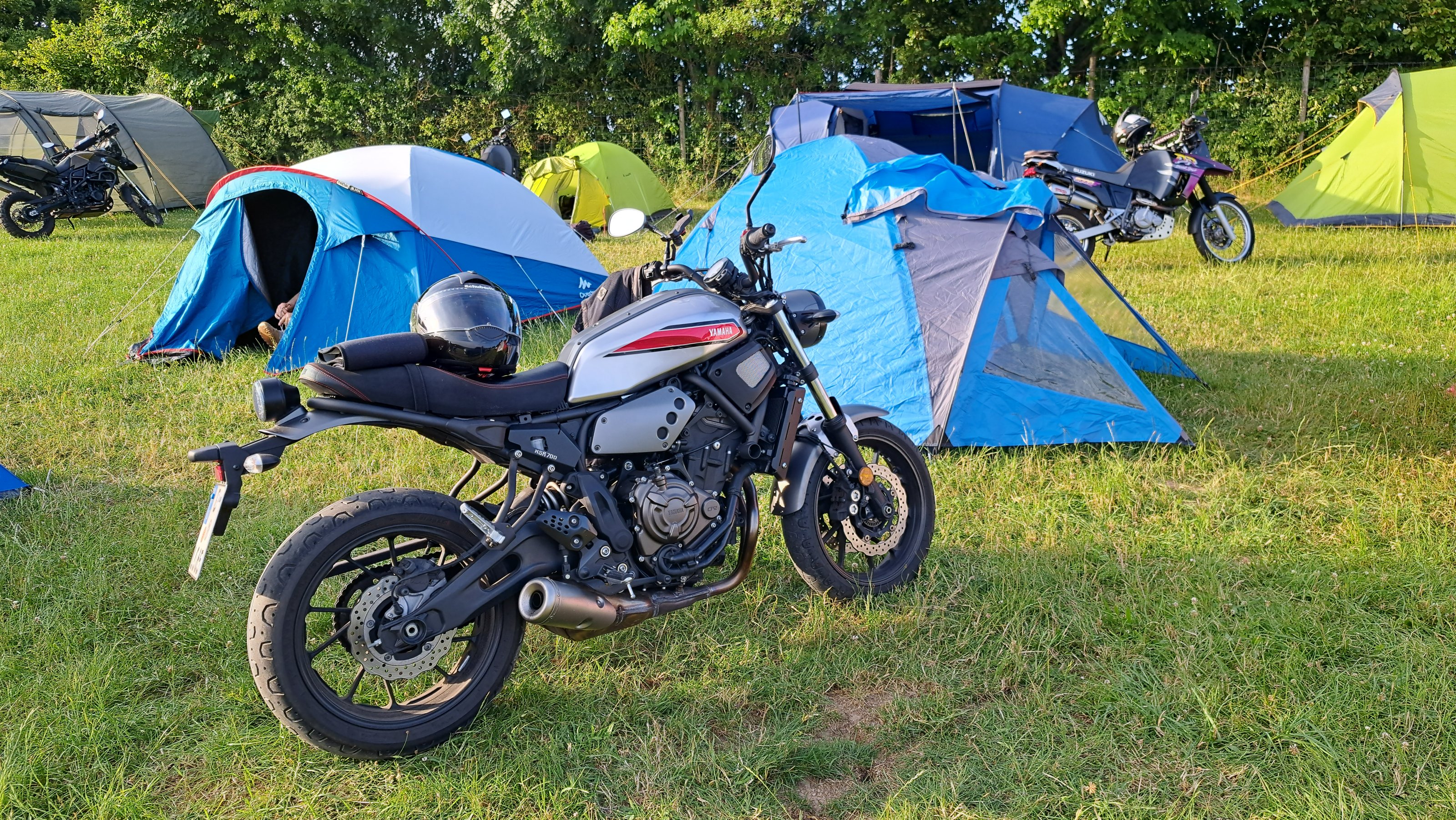

habe mir kürzlich eine XSR 700, Bj. 2016 als mein Erstmotorrad zugelegt - mit frischem TÜV und Inspektion. Wird demnächst geliefert.

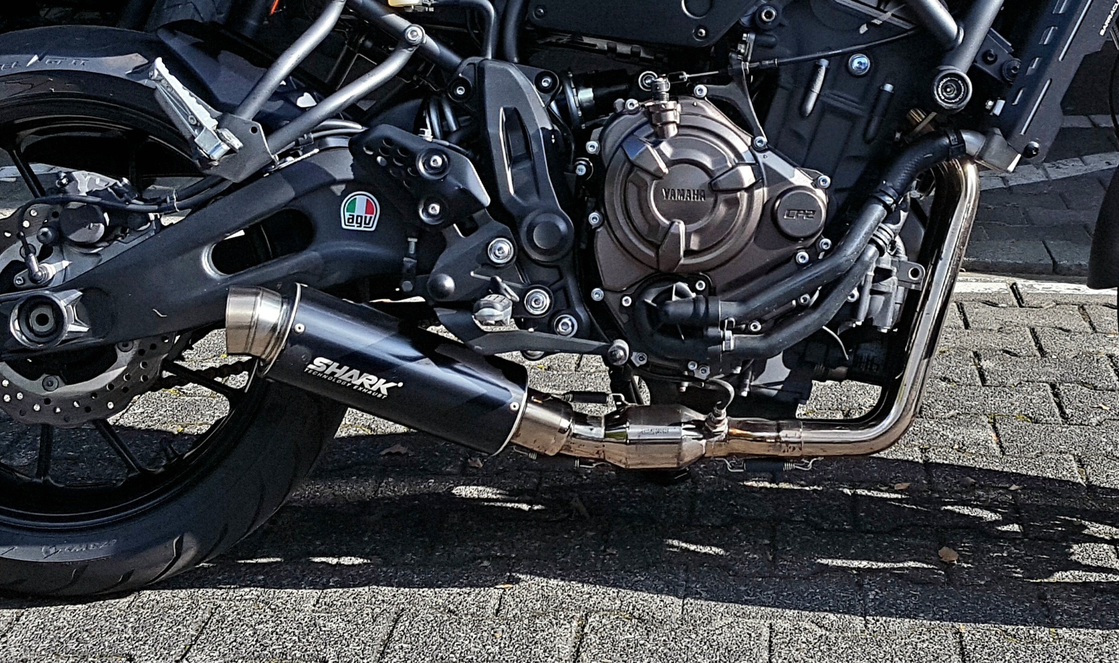

Vom Vorbesitzer montiert und im Fahrzeugschein eingetragen ist eine komplette Auspuffanlage von Shark in sehr gutem Zustand. Ist aber mir viel zu laut und soll gewechselt werden. Drei Fragen dazu:
1. Darf man keine Teile unterhalb der aktuellen Euronorm mehr kaufen und verwenden? Oder gilt das nur, wenn das Bike noch nie einen Besitzer hatte?
2. Muss ich die gesamte Anlage wechseln lassen oder nur den Endtopf, um den Krachmacher gegen Akrapovic etc. zu tauschen? Der Motorradhändler konnte mir das nicht beantworten.
3. Gebraucht findet man so gut wie nichts. Mach ich bei der Suche irgendwas falsch? Das muss es doch haufenweise geben?
Gruß Leo.

Danke. Da hast du wahrscheinlich Recht. Von Akrapovic findet man tatsächlich nur das Modell Racing line, was keine Straßenzulassung hat.
XRACE mk2 scheint es zu geben. Der Klang gefällt mir auch noch. Ob der nun leiser ist als der verbaute Shark SRC, weiß ich nicht.

Wenn der Shark mit Krümmer eine gemeinsame Zulassung hat, darfst du auf dem Krümmer keinen anderen Endpott verwenden.
Dazu müsste man wissen, ob Krümmer und Pott einzeln oder gemeinsam geprüft sind.
Haben beide Bauteile separate E-Nummern?
Im Zweifel beim TÜV/DEKRA/GTÜ/... nachfragen.

Das weiß ich nicht. Das Bike steht noch beim Händler, samt ABE. Wird nochmal alles durchgecheckt.Hab den Händler erstmal angeschrieben, ob vielleicht kein DB Killer drin ist. Das wäre nämlich noch eine Option. Da warte ich noch auf Antwort.

Originale Anlagen stehen ab 40.- Euro bei Kleinanzeigen. Es gibt keine Zubehöranlage die wirklich leise ist und wenn, brennt nach einem gewissen Zeitraum die Dämmwolle aus.
Fahre bei allen meinen CP2 die original Anlage.
Die integriert sich nach meinen Empfinden besser in die Linie der XSR.

Ist eine Verbundanlage, alles Komplett verschweißt.
