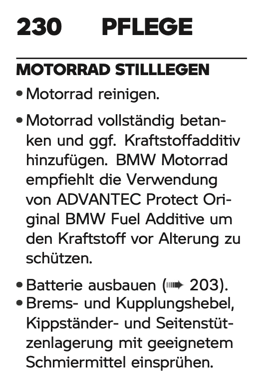

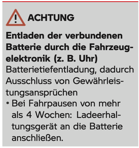

PS: Bedienungsanleitung, Punkt "Motorrad stilllegen": "...Batterie ausbauen..."
