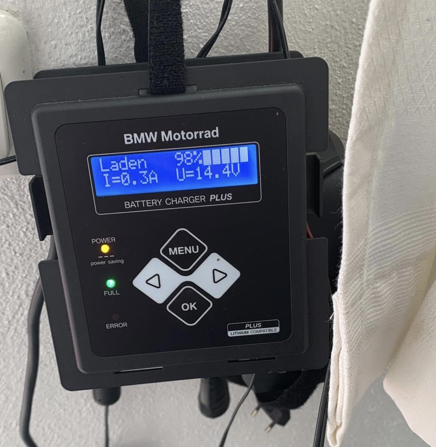

Hast du einen Stromanschluss im Winterlager, dann über das Ladegerät BMW Plus über die Bordsteckdose einwintern, ansonsten würde ich immer dazu neigen die Batterie auszubauen und trocken und warm zu überwintern.

Mein Moped steht überdacht im Freien und windsicher. Ich hatte bei meiner 1100er jahrelang - und jetzt auch an der 1250er mit der Standard-Batterie - das Batteriezuleitungskabel direkt an der Batterie angeschlossen. Steht das Moped länger wie 1-2 Wochen, hänge ich mein zig Jahre altes Optimate 4 an.
Meine 1100er habe ich Anfang des Jahres mit noch tadellos funktionierender ca. 8 Jahre alten Batterie veräußert, die neue hängt auch wieder am Optimate.
Ich hatte bisher nie Startprobleme, selbst auf den mehrwöchigen Urlaubstouren.
Ok, Stromverbrauch...., aber das wird unter Thema "Hobby" abgehakt.
Servus, kann ich bestätigen, hab das gleiche Ladegerät und mache es genauso, funktioniert bei allen Motorrädern tadellos.;)

Me too! So war die Originalbatterie meiner ehemaligen FJR auch nach 10 Jahren (!) noch immer im Topp- Zustand 👍
