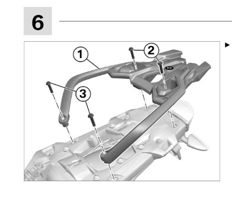

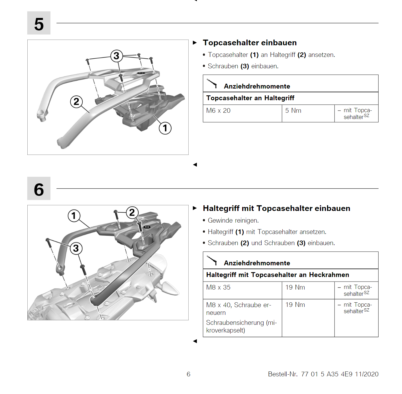

Diskutiere Befestigungsschrauben Haltegriff hinten im R 1250 GS und R 1250 GS Adventure Forum im Bereich Motorrad Modelle; (Nur) An den Schrauben hängt das Topcase? Sicher? Nicht an 8x35 und 8x40 (#2+#3)? Ohne Topcasehalter sind das"Blindstopfen", oder?

Der ganze Halter ist mit diesen vier Schrauben mit dem Motorrad verbunden. Die anderen Schrauben verbinden nur den Haltebügel mit der Platte. Die Schrauben 2 sind bei mir eben zu kurz. Ich werde längere besorgen und alles ist gut.
Primär ging es mit um die Ablagerungen im Gewinde da ich an Schraubensicherung gar nicht gedacht habe. Nur wegen der Schraubenlänge würde ich keinen Thread eröffnen, das kann ich selbständig entscheiden.

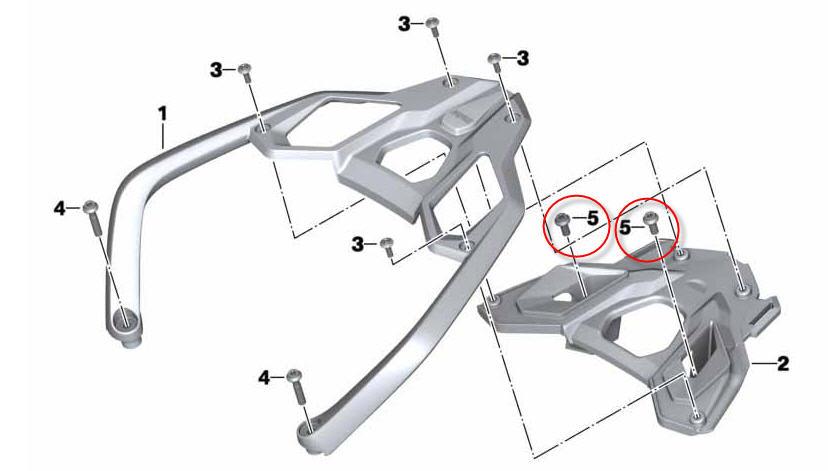

Hat Dein Fahrzeug die Topcase Halteplatte?
Wenn nein, sind die nicht zu kurz, oder?

Also an den Schrauben im Eingangspost hängt das Topcase schon satt auf Druck/Zug. Meiner Erfahrung nach aber kein Thema im Gelände. Bock und Topcase voll beladen ruppig inkl. Abwurf im Gelände nie ein Problem. Da würde ich mir keine Sorgen machen.
Ja genau, das auf den Bilder ist eher Schraubensicherung. Gewinde an Schraube und Bohrung reinigen und mit einem Klecks Mittelfest wieder eindrehen…
Ich hatte aber ein Thema mit den Schrauben 2+3. Die waren schonmal locker. Vor einer Reise oder mind. 1x im Jahr schau ich mir die an.

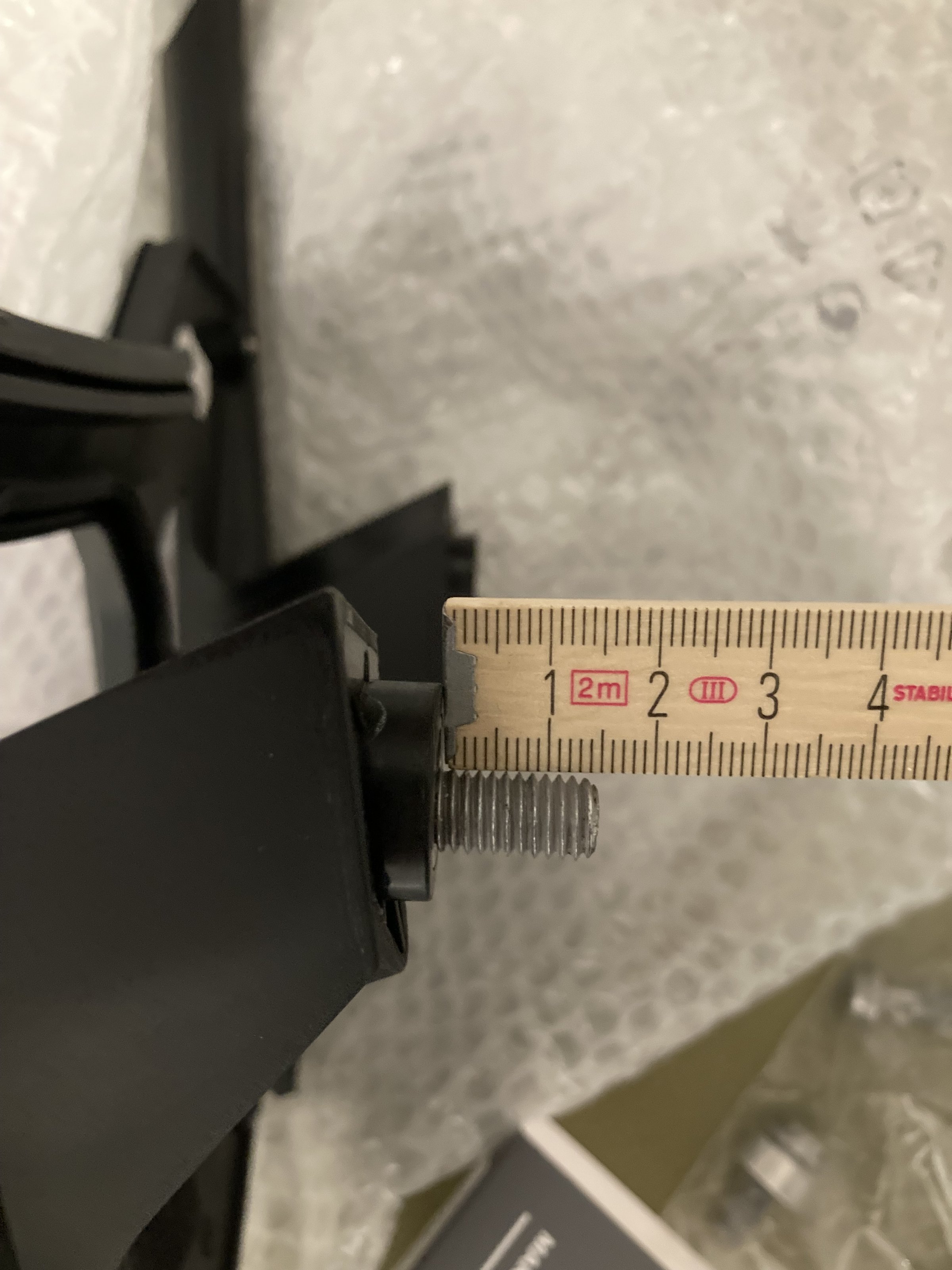

Ich hatte die Gepäckbrücke auch abgeschraubt. Heute habe ich mal die Schrauben gemessen. Bei meiner Rally guggen die hinten als auch vorne 15mm aus der Platte. Also 15mm kann ich die einschrauben.
Hab meine Neu gekauft, also noch keiner ausser mir dran rum gefummelt.
Nun denke ich das da bei dir etwas nicht stimmen kann.
Stimmt, so sollte es aussehen. Vorne wie Hinten 15 mm.
