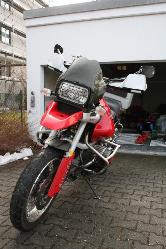

Hi,
oder aus Carbon mit Kevlar, so wie es aussieht.

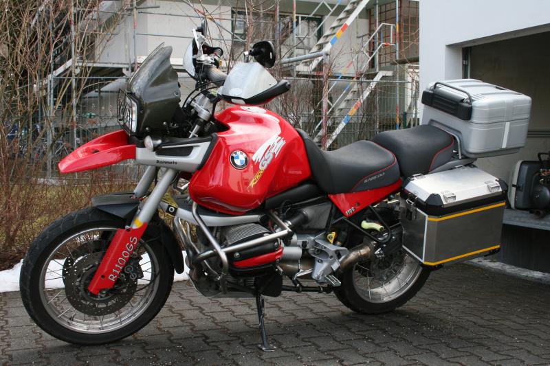

Hi,
Auf dem zweiten sieht mans besser

Bist du sicher das die VERWIRBELUNGEN vom Windschild herrühren und nicht doch von deinem "überbreiten Schwertransporterheck":D
Ne sieht gut aus, hast du da ein Foto von vorne?

Hi Andy,
welche Wirbel :confused:
Ich hab keine :D
Und die Koffer sind nur bei einer längeren Tour dabei, oder nimmst du den Rucksack :eek:

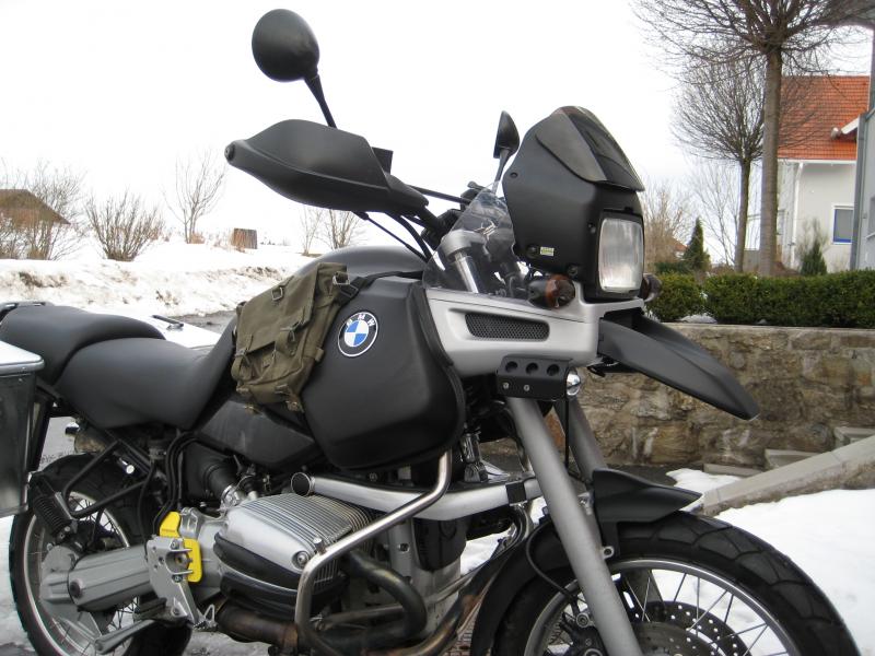

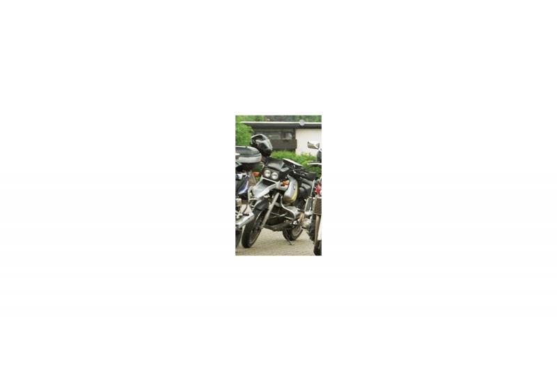

Hallo moeli,
Fährst du auch mit Klapphelm? Bei mir wird's mit Crosshelm deutlich leiser
Grundsätzlich hängt der Lärm natürlich u.a. von der gefahrenen Geschwindigkeit und auch von deiner Größe ab, also wie weit du über die Scheibe hinausragst.
Vorab: Für Leute, die mit ihrer Q mehr auf der Dosenbahn bei entsprechenden Geschwindigkeiten als auf der Landstrasse unterwegs sind wäre ein anderes Mobbed vermutlich die einfachste Möglichkeit.
Meine erste Lösung gegen die Geräusche war der Scheibenaufsatz von Touratech. Hat jahrelang ganz gut funktioniert, allerdings hat es mir auch schon bei gemässigtem Tempo immer den Windschild durch den Winddruck ganz nach hinten verstellt.
Vorteil: ist nicht nur leiser als Serie, sondern auch Mücken und Wasser hab ich nicht direkt ins Gesicht gekriegt
Nach 9 Jahren hat mir dann die Optik meiner Q nicht mehr gefallen und mit der Stichsäge hab ich mir ein alternatives Windschild designed.
Sieht ähnlich aus wie bei rainmoto, nur noch ein ganzes Stück kürzer und deutlich größere Radien, welche bei mir knapp oberhalb der Instrumente enden
Nun ist es zwar leiser und die Optik ist mal was anderes, allerdings krieg ich nun allen Dreck auf's Visier und das Mobbed wirkt nicht mehr ganz so homogen wie mit der hohen Scheibe.
Da ich eine zweite Originalscheibe hab, kann ich aber problemlos wieder auf den Originalzustand umrüsten.
Die meisten Zubehör(Touren-)scheiben find ich persönlich nur :eek: *würg*
Sorry für das kleine Bild. Anklicken, dann wirds größer. Die Radien sieht man leider kaum, aber bessere Bilder hab ich grad nicht

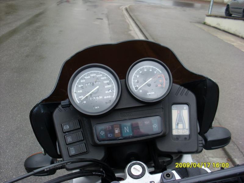

Hallo!
Zum Sasionstart habe mein Zweitschild abgesägt und den abgesägten Teil als Spoiler drauf montiert. Außerdem habe ich zwei Plexischeiben seitlich angebracht.(siehe Bild)
Bin nach der ersten Ausfahrt sehr positiv überrascht .Trotz meiner 188cm Körpergröße ist es sehr angenehm zu fahren auch bei höheren Geschwindigkeiten.:):)
Gruß Michael
