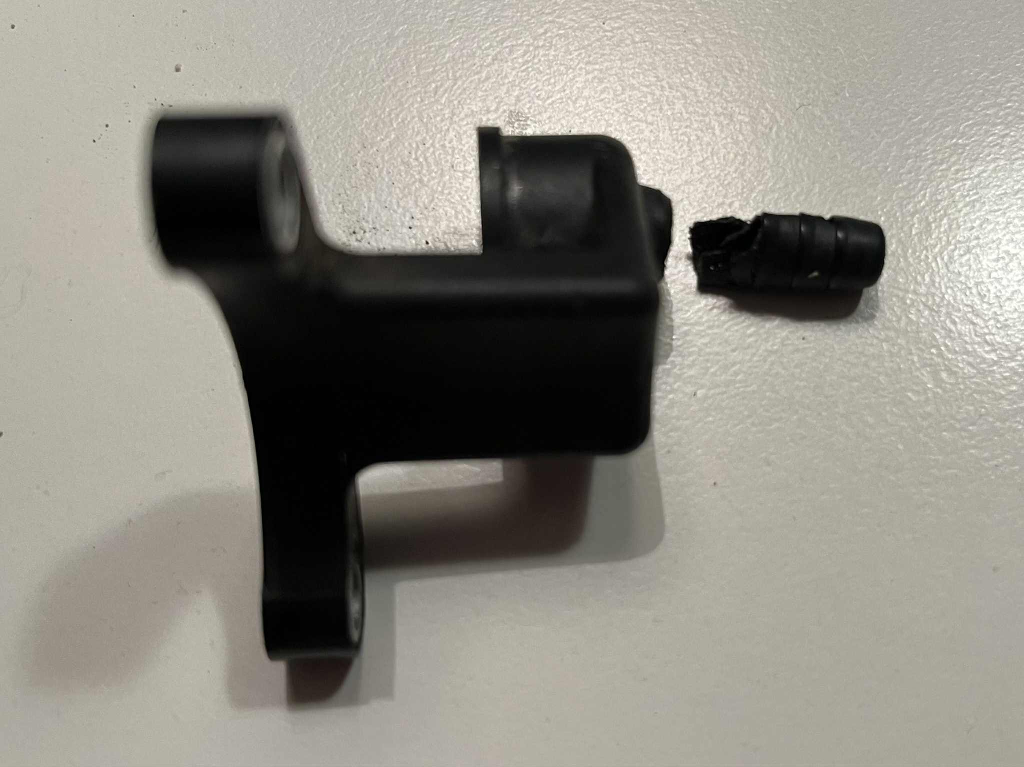

So, das wäre das letzte Trum, das ich benötige. Da die Leitung ja am Einspritzventil abgebrochen ist, steckt der der Nupsi von Ventil noch in der Leitung. DIe Leitung ist ja nicht aus Gummi, sondern aus festem Kunststoff. Entweder kann ich den Nupsi aus der Leitung entfernen und auf das neue Ventil stecken, oder ich benötige auch eine neue Leitung.

Jetzt warst Du schneller! Gerade habe ich geschrieben:
Auch meine Idee ..... so bohren, bis der Rest vom Nupsi ganz dünn ist, um ihn dann mit einem spitzen Gegenstand "rauspopeln" zu können. Oder sogar "Methode Korkenzieher". Ne Schraube rein und fest dran ziehen ... muss ja irgendwie gehen, weil muss ja auch auf die Einspritzdüse rauf und runter geschoben werden können, richtig?
Gewindebohrer.. auch gute Idee. Hab ich da .... Und das mit dem Aufwand habe ich eben gelesen, das gilt es zu vermeiden.

Bevor ich das ganze System des Druckreglers samt starren Leitungen ausbauen würde, würde ich mit druckfester Gummi-Spritleitung anstückeln.
Und dafür den abgebrochenen Stummel gerade nicht rausziehn sondern als Verstärkung für die Schelle drin lassen.
An den Anschlüssen der starren Leitungen zu den flexiblen Richtung Tank sind für diesen Zweck Messinghülsen in den starren Leitungen eingesetzt.

Ahhhh .... verstehe. Die Idee hatte ich auch, wusste nur nicht, ob das praktikabel ist. Den Nupsi drinlassen? Ahhh .. damit man die Schelle gut anziehen kann.
Merci für den Tip!

Also ..... von elfer-schwob den Düsenhalter bekommen, danke dafür. Dann mit 5,5 mm-Bohrer in die Leitung (vorsichtig und mit der richtigen Länge) gebohrt, weiter mit 6 mm aufgebohrt. Bei genauem Hinsehen war das von mir erweiterte Loch nicht mittig. Das hatte aber den Vorsteil, dass ich den Rest vom Nupsi mit einem spitzen Werkzeug (angeschliffener Jahrmarktschraubenzieher) etwas nach innen habe "biegen" können. Dann mit einer spitzen Spitzzange zwei, drei Teile herausgeholt. Weiter mit dem spitzen Werkzeug gearbeitet und dann mit der Zange in einer drehenden Bewegung den Rest vom Nupsi rausziehen können. :-). Den neuen Nupsi vom Düsenhalter mit etwas Öl *gängig"gemacht und mit Kraft eingedrückt. Es rastet richtig ein und nach zweimaligen Nachdrücken steckt er auch wieder bis zum Anschlag drin. Das auf die Schnelle berichtet .....
