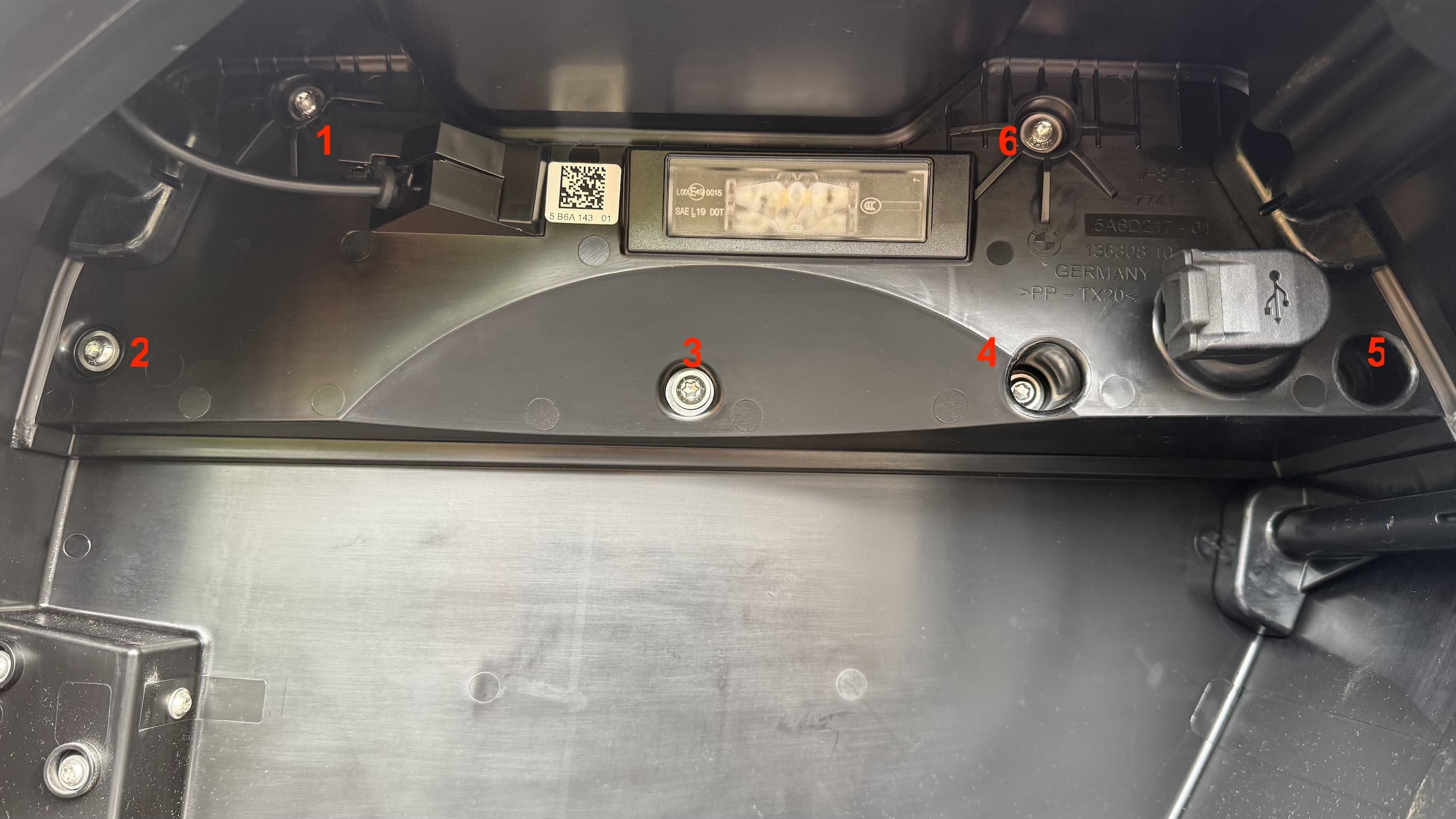

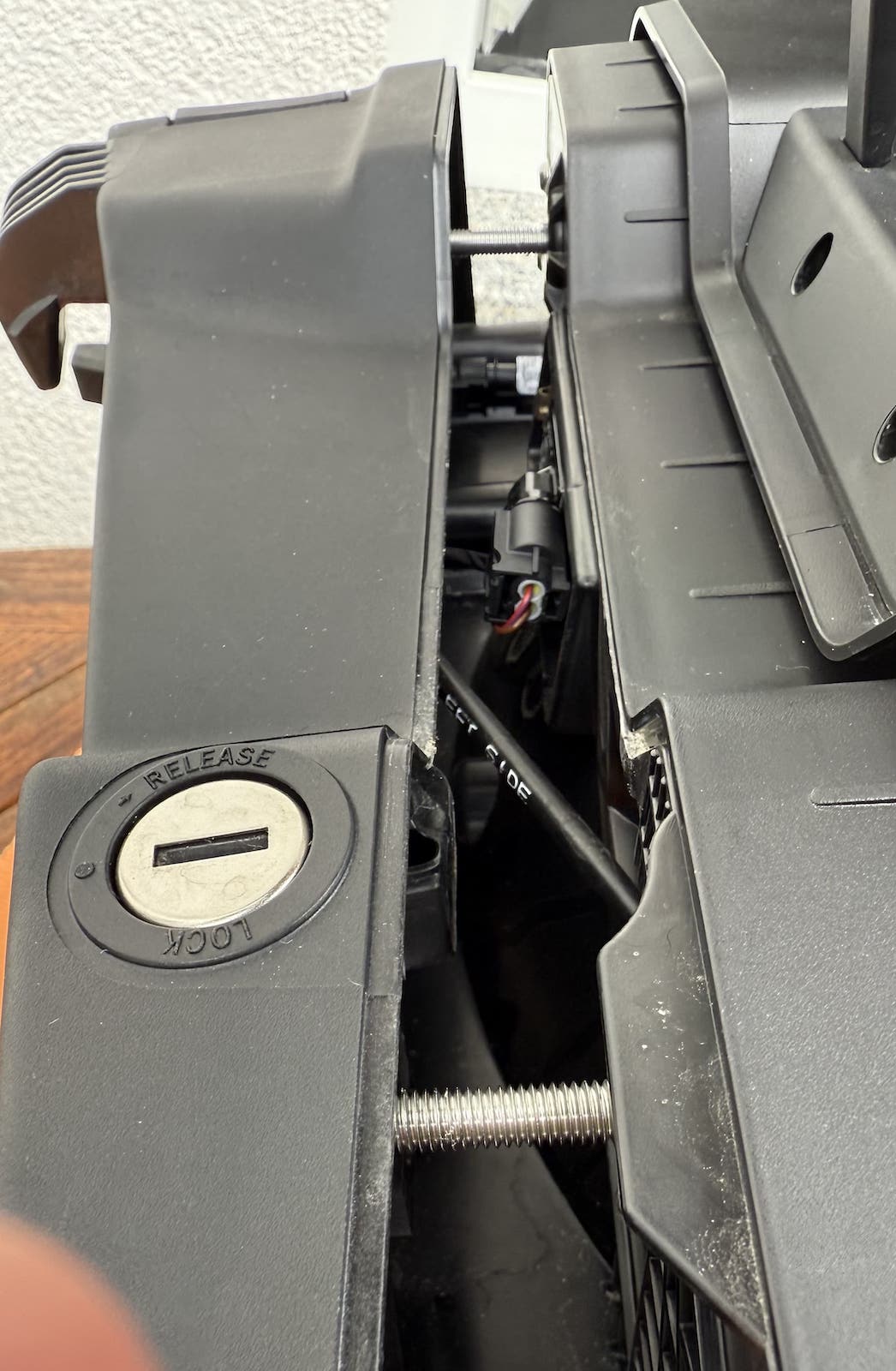

Diese sechs Schrauben müssen gelöst werden.
Achtung: Die Muttern können hinten evtl. abfallen. Auf eine gute Unterlage achten :)

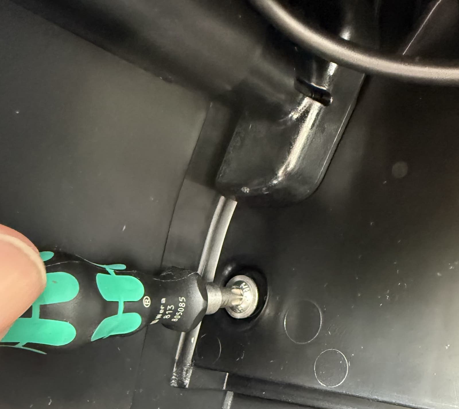

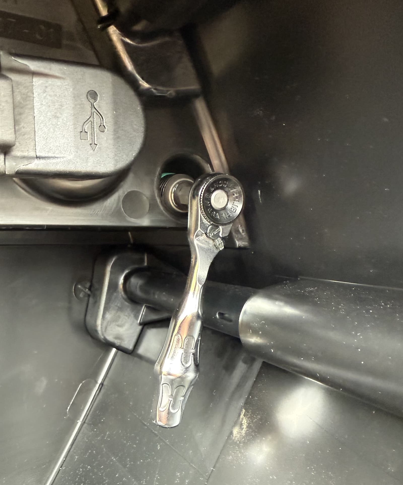

Das ist sehr eng
Wo der Griff nicht passt, die kleine Wera
Wenn ihr alle 6 Schrauben gelöst habt (bitte auf die unterschiedliche Länge achten!), dann könnt ihr das Hinterteil ein Stück weit vorsichtig herausziehen.

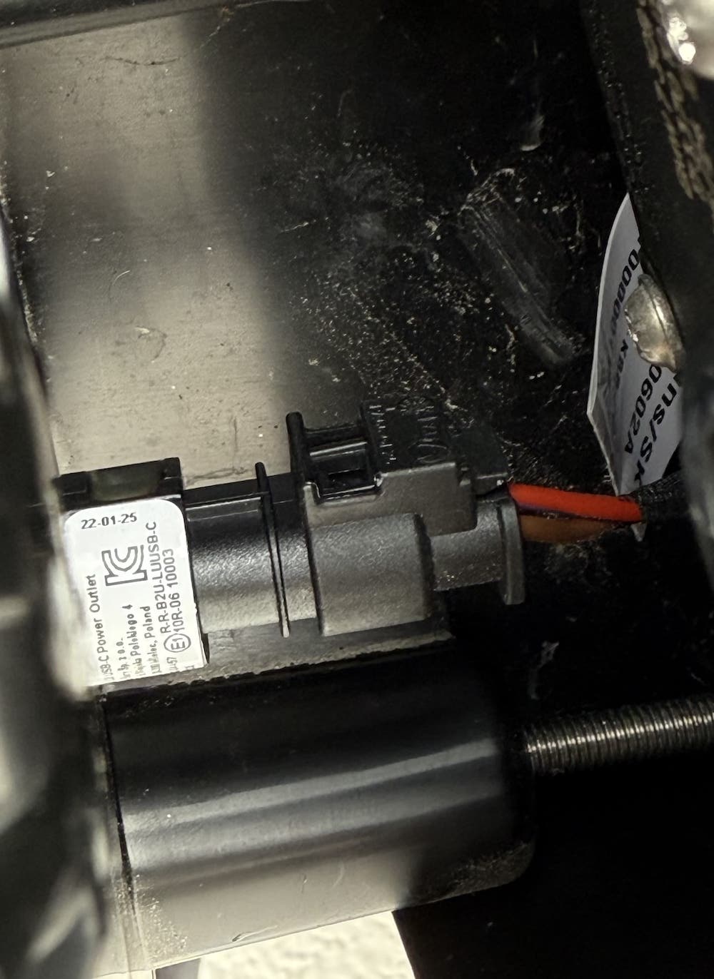

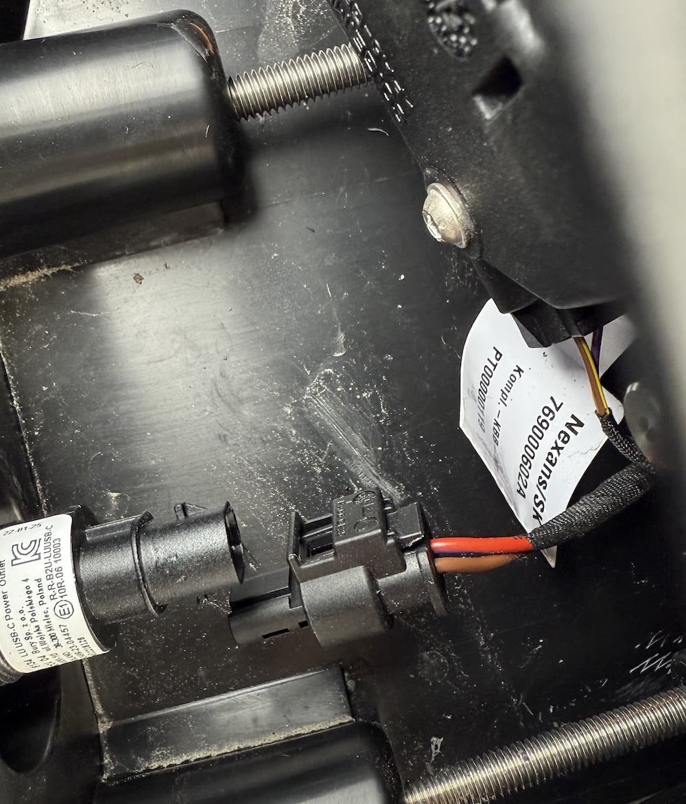

Dieser kleine Stecker für den USB-Port blockiert das weitere Herausziehen.
Ich habe jeweils mit einem Finger der linken und der rechten Hand gleichzeitig auf die Seiten gedrückt (da, wo die kleine Plastiknase ist), dann ließ er sich abziehen.
Jetzt kann man das Teil noch ein wenig weiter herausziehen, aber der Bowdenzug blockiert.

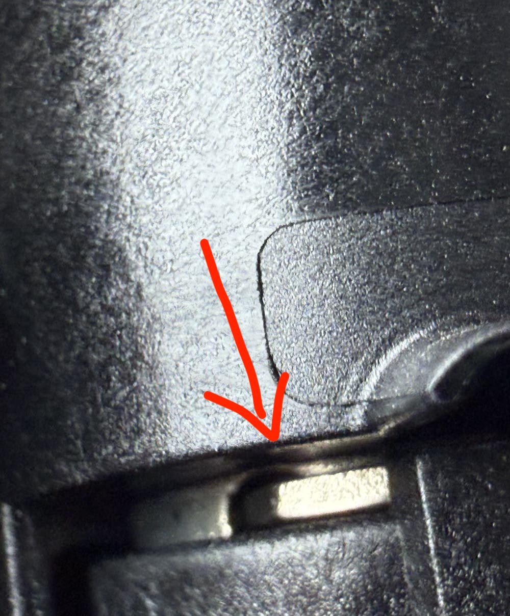

Auf der linken Seite kommt man jetzt unten an das Sperrplättchen vom Schloss heran.
Jetzt braucht es etwas Gefühl: Mit der einen Hand das Plättchen mit dem Schraubendreher eindrücken und mit der anderen Hand das Schloss leicht verkanten (damit der Schlüssel nicht rausgeht) und mit Gefühl das Schloss ziehen.

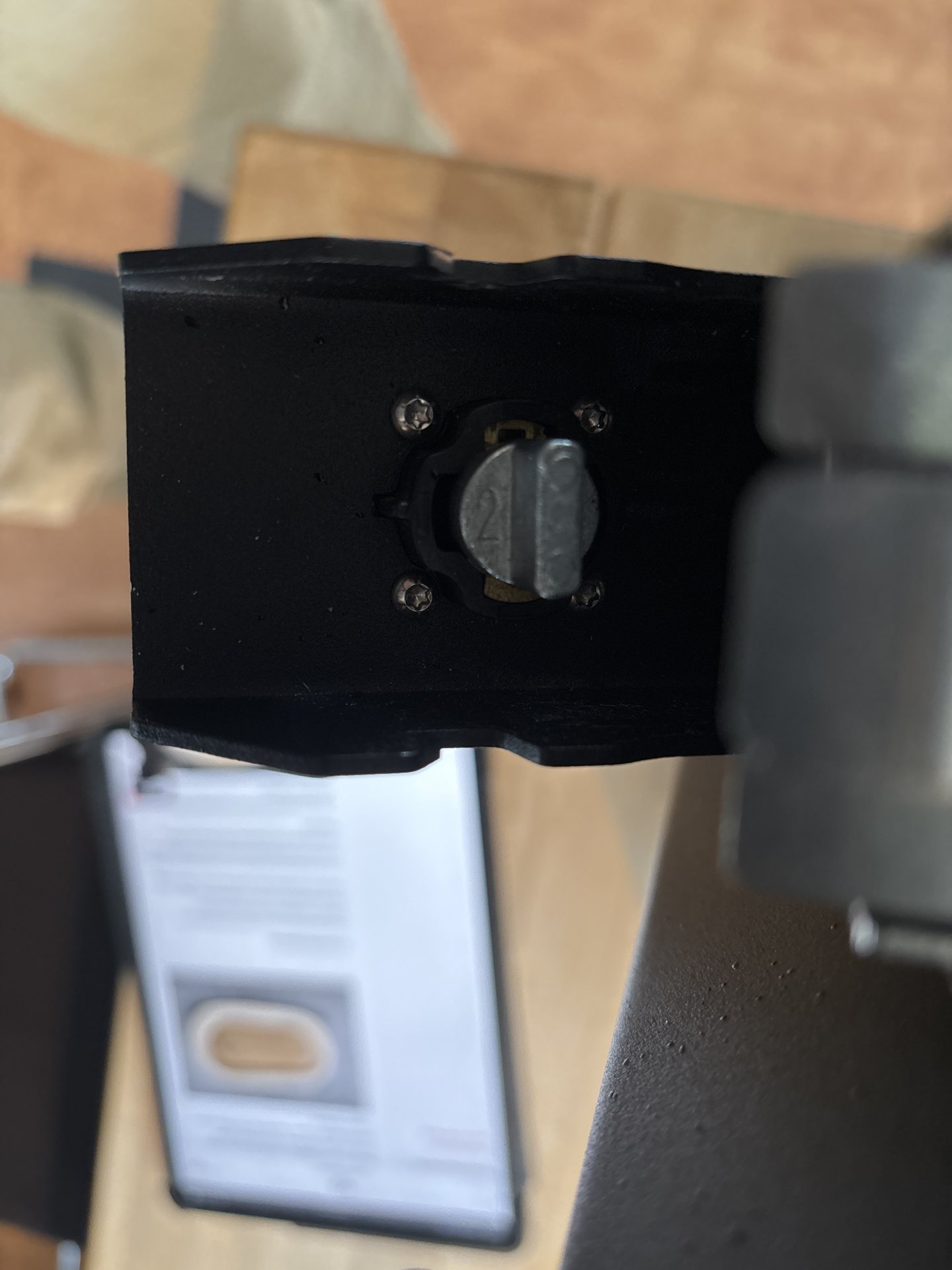

Jetzt je nach Szenario die Plättchen entnehmen und sich die Reihenfolge notieren (Sperrplättchen, 1, 2, 3) oder das Schloss zum Neucodieren leeren (Federn und Plättchen entnehmen.
Das Schloss sauber machen (mit Alkohol und Pfeifenreinigern).
Dann codieren, ggfs. leicht Silikonspray auftragen.
