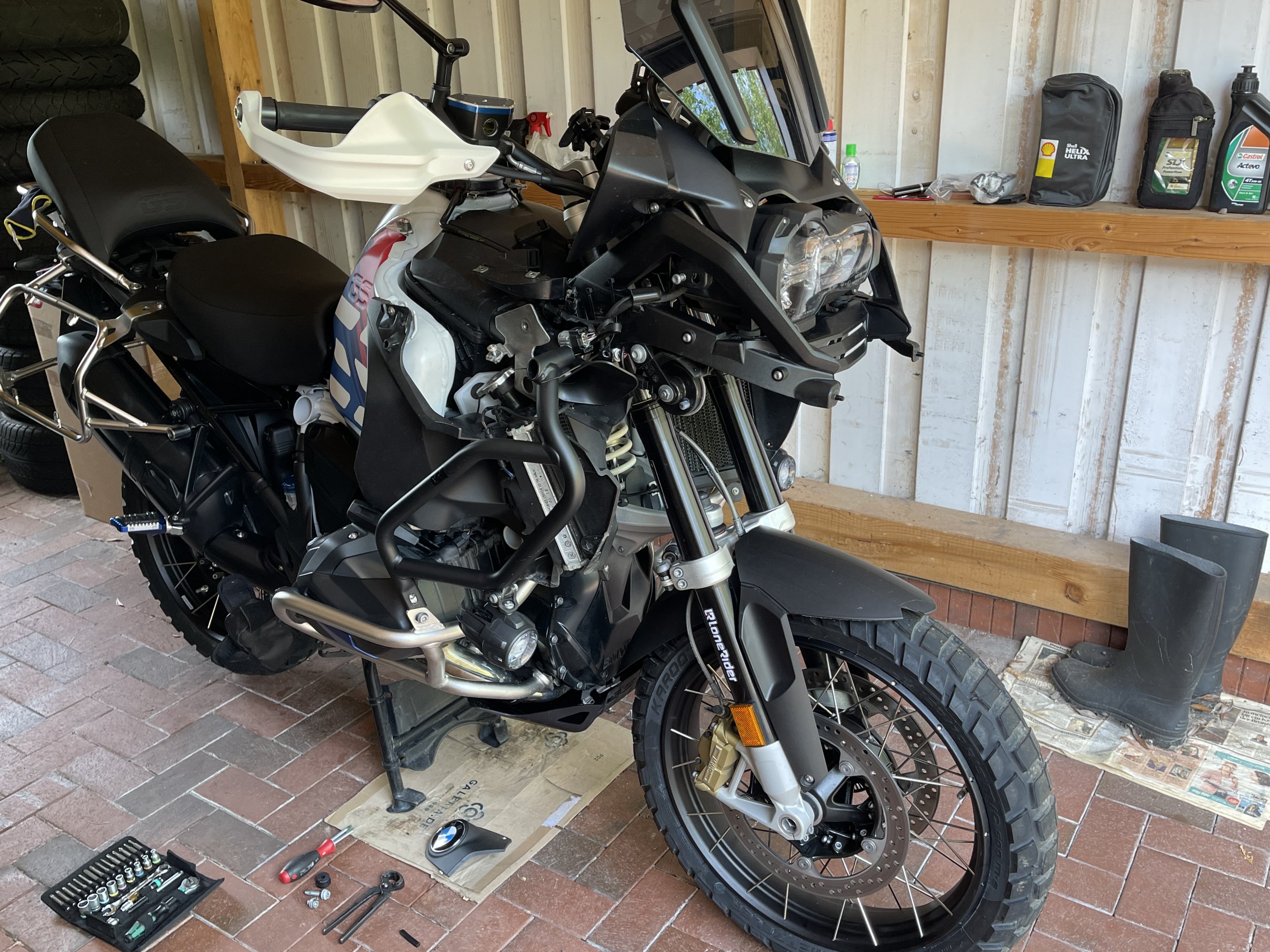

Hallo finde die BLINKER TYPE-ONE SHORT ganz schön, für meine 1250er Adventure... Habe ein Video gefunden wie man die vorderen Orginalblinker ausbaut. Da ist schon mal ne Menge an Teilen abzuschrauben :grosse-augen:
Hat einer mal was zu den hinteren gesehen? Muss da auch soviel weg oder geht das besser?

Hinten ist wirklich easy und in 10 Minuten erledigt, selbst wenn du mehrere Daumen an den Händen hast.
Soziussitz runter, Stecker ausklipsen. Unten 2 Schrauben lösen und Deckel aushaken. Die Blinker sind jeweils nur mit einer Schraube fixiert. Diese lösen, Blinker 90 Grad drehen und rausziehen. That’s it.

Top, danke wusste nicht wo der Stecker ist... somit locker machbar

Wechsel vorne an der ADV ist eine längere Aktion.
Der Stecker sitzt so versteckt hinter der Verkleidung, dass Schnabel, Seitenblenden & Tankcover ab müssen und zwar unabhängig ob ein oder beide Blinker ersetzt werden.

Ich habe die 1250 GS von 2022 mit den Blinkern samt integrierten Begrenzungsleuchten. Die sehen erst einmal chic aus, haben tatsächlich auch Tücken, wie ich inzwischen gelernt habe: von vorne nehmen einige Verkehrsteilnehmer bei flüchtigem Blick die Begrenzungslampen als Blinker wahr und schneiden einem den Weg ab und hinten besteht die Gefahr, dass das Blinklicht vom Bremslicht überblendet wird, sodass der Abbiegevorgang nach hinten nicht immer deutlich wird, gerade bei Linksabbiegung gefährlich.
Aus diesem Grund suche ich mindestens für vorne um eine Alternative.
Jetzt weiß ich nicht genau, wie es um die Homologation bestellt ist: Meines Wissens dürfen Begrenzungsleuchten nach vorne eigentlich ausschließlich weiß sein? Gibt es sowas, was vielleicht auch plug-and-play tauschbar ist?
Hat jemand schon ähnliche Erfahrungen gemacht oder vielleicht auch den Umbau oder die Planung dazu?

Wenn Du magst kannst Du bei mir vorbei kommen. Dann schalte ich Dir die vorderen Blinker aus, so dass sie nur noch blinken und nicht mehr leuchten. Das geht per Codierung ohne irgendwelche Umbauten und dauert 5 Minuten.

Gemäß StVZO dürfen Begrenzungsleuchten nach vorn nur weiß sein, aber BMW hat bei der Fahrzeugabnahme eine Ausnahme bekommen, wie auch andere Hersteller und somit sind diese im Rahmen der StVO auch zulässig.
