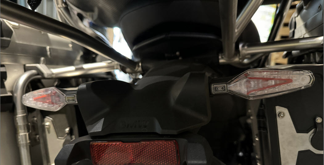

Wurde mit Sicherheit irgendwo hier geschrieben aber ich finde es nicht.
Also wenn ich vorne die das Cruising Light weg haben will, kann man das Codieren .
Wenn ich hinten das Cruising Light weg haben will, muss ich nur das vorhandene Kabel anders anschließen sodass die Rückleuchte als Stadtlicht und Bremslicht agieren und die Blinker einfach nur Blinker sind? Es kommt aber eine Fehlermeldung weil er das Cruising Light nicht mehr messen kann die man dann auch per Codierung unterdrücken kann?
Bin ich soweit auf dem richtigen weg ?
VG
Gibt es denn jemanden, der genau das so umgesetzt hat und kann davon mal Bilder hochladen?.
Die Codierung um die Fehlermeldung zu unterdrücken wurde hier ja schon verlinkt.
MichaelBC
MichaelBC
04.08.2022
3.296
88400 Biberach
1250 GS ADV Triple Black

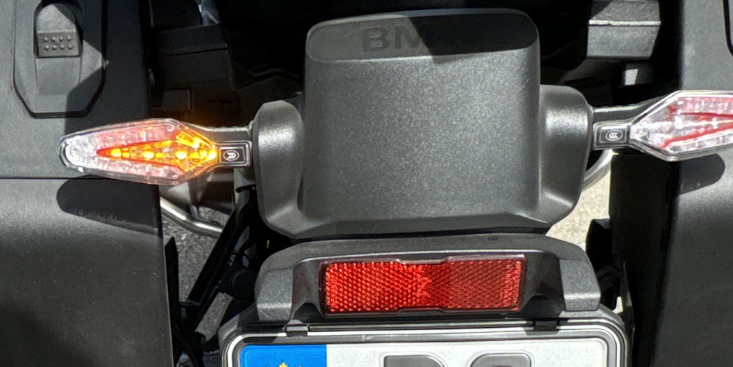

Was für Bilder brauchst Du denn noch und wozu ? Die Blinker blinken und leuchten nicht mehr rot und das Rücklicht leuchtet dauernd ?
Nur die Fehlermeldung kommt nicht wegen des Cruising Lights sondern wegen des Rücklichts.

Ja, das blinkt immer noch wenn Du eine Vollbremsung machst. Wenn Du die roten Lichter in den Blinkern aussteckst leuchten die natürlich nicht mehr und blinken auch nicht als DBL.
Ich habe es so gemacht und auch darüber berichtet. Zu sehen gibt’s da eigentlich nix. Ne Seite zurück gibt’s ein Bild meines Motorrads mit den normalen Blinkern am Heck. Was genau möchtest du sonst noch sehen?
Das Umstecken des Steckers für das Rücklicht wurde auch schon gezeigt. Ebenso wie den Kabelbaum, den man dann abstecken und entfernen kann.

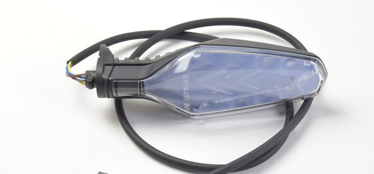

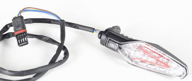

Die deutsche 1300 GS hat rein optisch die gleichen Blinker wie die 1250 und die roten Leuchten gehen auch beim Blinken nicht aus.
Man sieht auch so schon, dass die Blinker unterschiedlich sind:
EU 63237924981
USA 63237924982

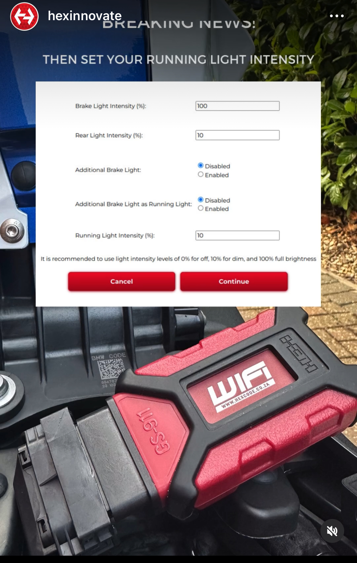

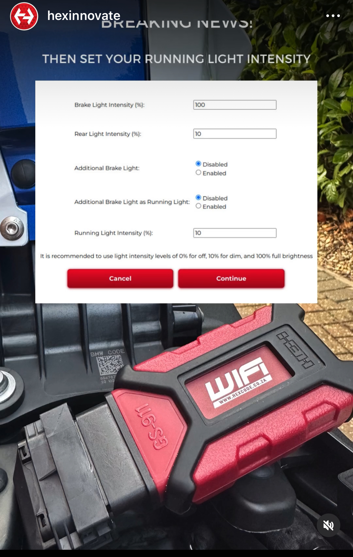

Die Werbung hab ich gerade bei Insta gesehen.
Ein weiterer Ansatz um die Blinker anzupassen
krp11
krp11
26.07.2022
200
Bayern
BMW R1250GS Adventure * BMW R 1150GS * BMW R80G/S * BMW R80/7
Hi MrSeed500,
falls Du mit Deinem Eintrag das Gs-911 an sich meinst..... Ich habe dieses Teil und ich habe mir auch die BM Software gekauft. Mit dem Gs-911 kannst Du mE. längst nicht so viel machen wie mit der BM Software.... Ich finde, das sind zwei "getrennte Welten".... mit dem GS-911 kann man schnell und gefahrlos eine sehr begrenzte Anzahl von Parametern ändern (zB. das Sport-Display aktivieren). Aber wenn man in die Tiefen der vielen Parameter der Steuergeräte eintauchen will, ist die Software die bessere Wahl!
Aber hier muß man sehr aufpassen, daß man nichts vermurkst. Wenn Du aber vor Änderungen die Original-Einstellungen speicherst, kann man relativ gelassen an diversen Einstellungen spielen. Von Änderungen an Motormanagement-Sachen o.ä. würde ich aber die Finger lassen!
Aber inzwischen meine ich, die Software ist die universellere Lösung.
