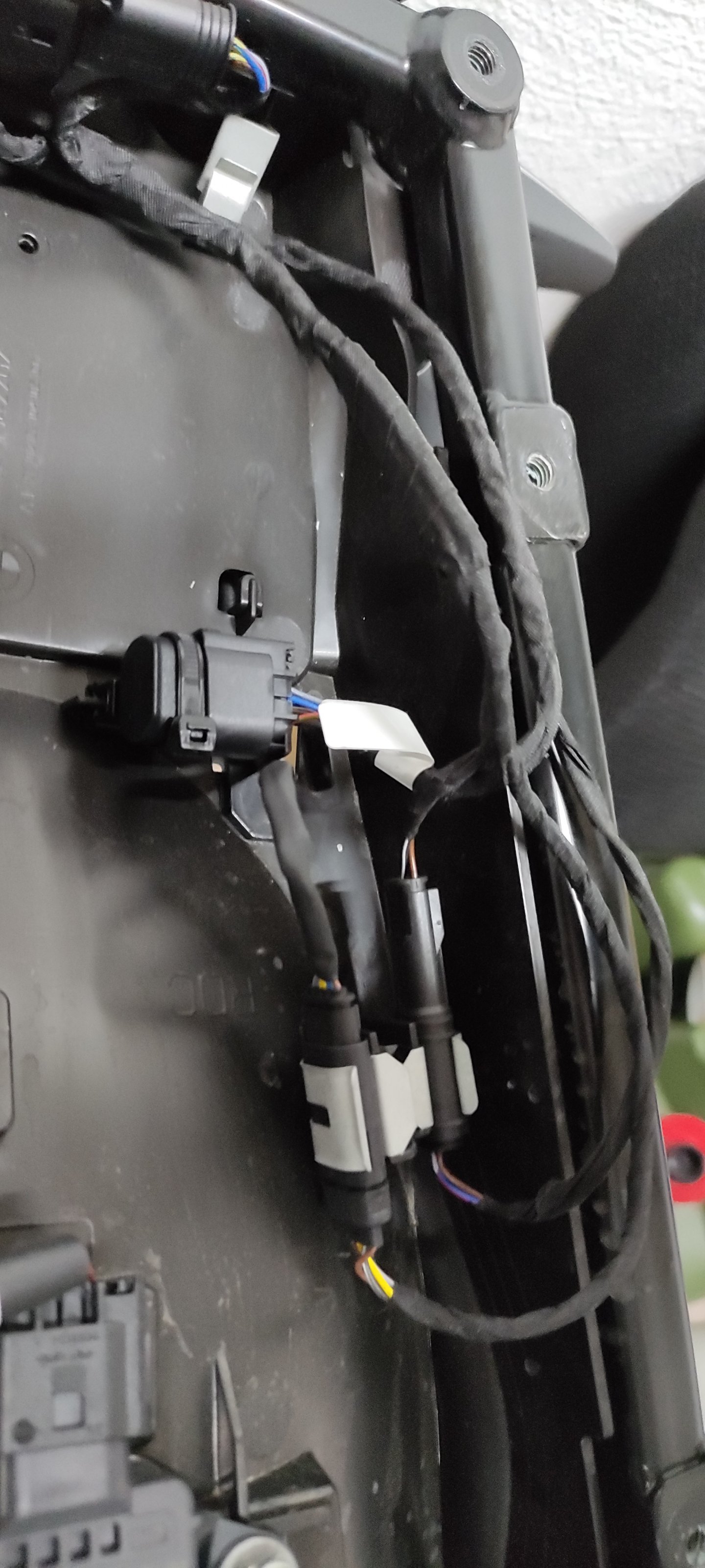

Hi ManHer,
ja, aber ich wollte noch mehr:
Ich wollte daß die vorderen Blinker nicht gedimmt leuchten, wenn die Blinker aus sind, sondern ganz dunkel sind. Dazu habe ich einen Kabelbaum gebaut, bei dem die vorderen Blinker parallel zu den hinteren Blinkern hängen. Bei der Gelegenheit verbaute ich gleich die passenden 2-poligen Stecker für die hinteren (gelben) Blinker. Auch der Shunt gegen die Fehlermeldung hängt da mit drin.

Ja, das liegt dort alles für dich vorbereitet.
Auf jeder Seite in der silbernen Halteklammer (weiter unten im Bild) sind die 4 poligen und die 2 poligen.
Da ist nix verzwirbelt. Meine max ein paar Kabelbinder die die Leitung an Ort und Stelle halten

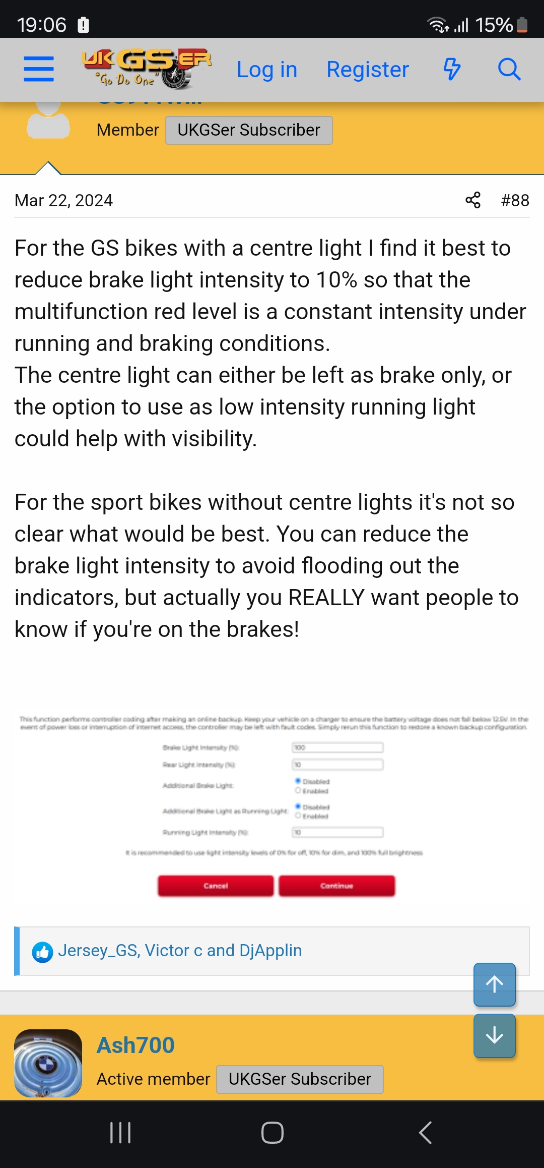

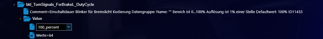

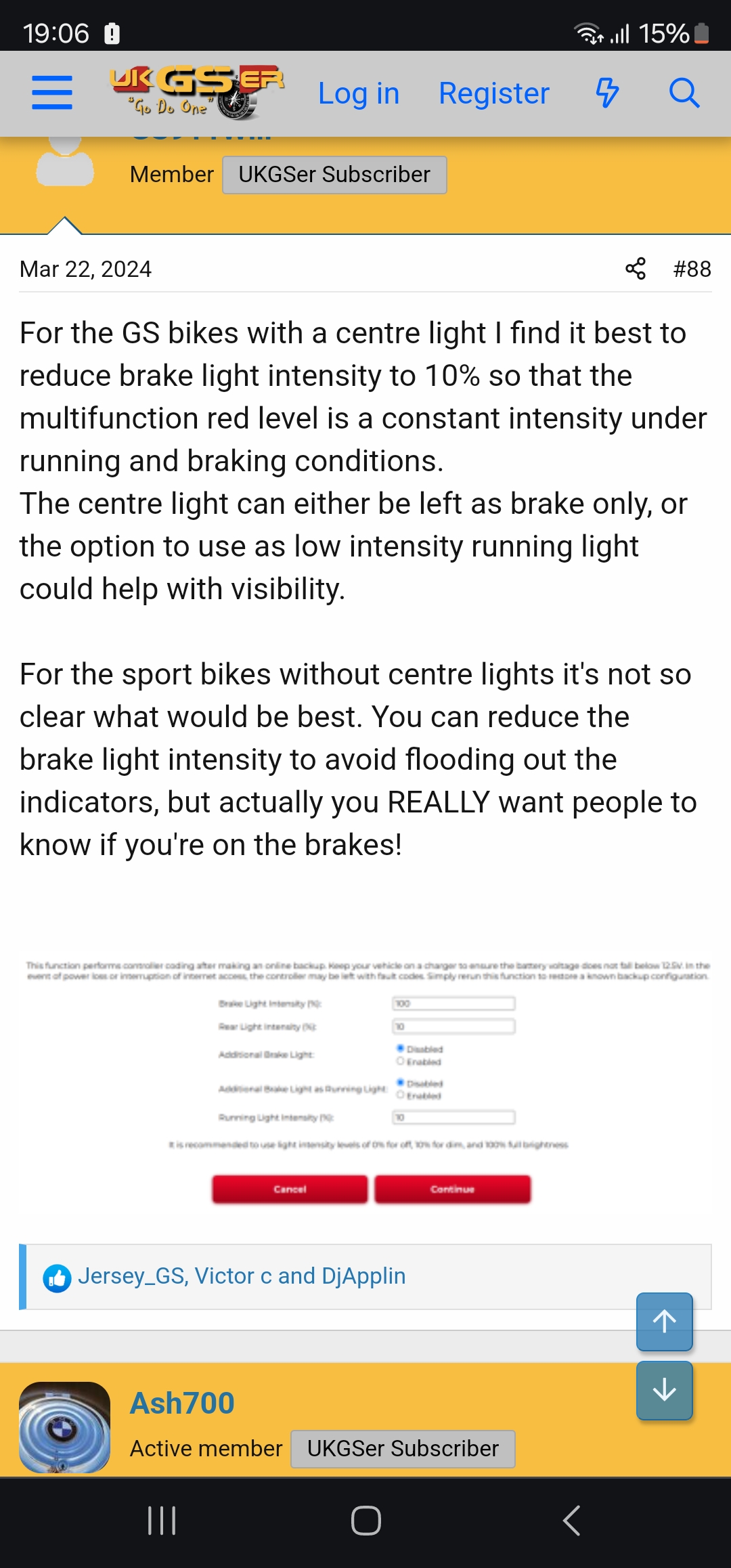

Ich frage mich aber gerade, ob man dann nicht sogar die Intensität für Brems- und Rücklicht der MFB auf 0 setzten kann. Dann bräuchte man für die Old-school Variante gar nicht mehr schrauben und Kabel umstecken oder entfernen.
Ob hier 100% stehen oder 0% macht keinen Unterschied. Hatte das getestet
ManHer0706
09.07.2023
185
Rheinhessen
R1250GS Trophy 2023
@virility Ah okay. Und hast du auch andere Werte getestet wie z.B. 10%? Der Parameter klingt ja schon nach dem was in #535 beschrieben ist
virility
virility
10.03.2018
1.825
Hamburg
R1300GS Adventure
Ja. Hatte 0% und 10% getestet.
Es gibt da noch 1..2 Parameter die vielversprechend klangen, aber die Blinker blieben immer eingeschaltet
