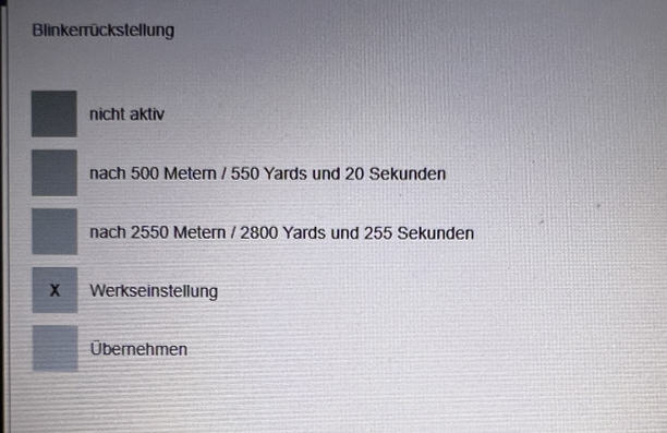

Ich habe bei meiner OCC. gekauften Gs 1250 eine Option die ich nicht einordnen kann.
Nachträglich verbaut: B500 Blinkerrückstellung
Kann mir da jemand weiterhelfen was da gemeint ist?
Danke für eure Antworten

Über den Diagnose Laptop kann Deine Werkstatt ein paar Anpassungen an der Konfiguration vornehmen. Dazu gehört auch die Rückstellung der Blinker. B500 wird dann wohl bedeuten, dass die Wegstrecke auf 500 Meter umgestellt wurde.
Ich habe da mal ein bisschen damit rum gespielt, aber bei mir funktioniert das zumindest nicht so wie hier beschrieben.

Weil ich ja weiß, dass die Frage sowieso demnächst kommt. Werkseinstellung ist das was im Handbuch beschrieben ist.

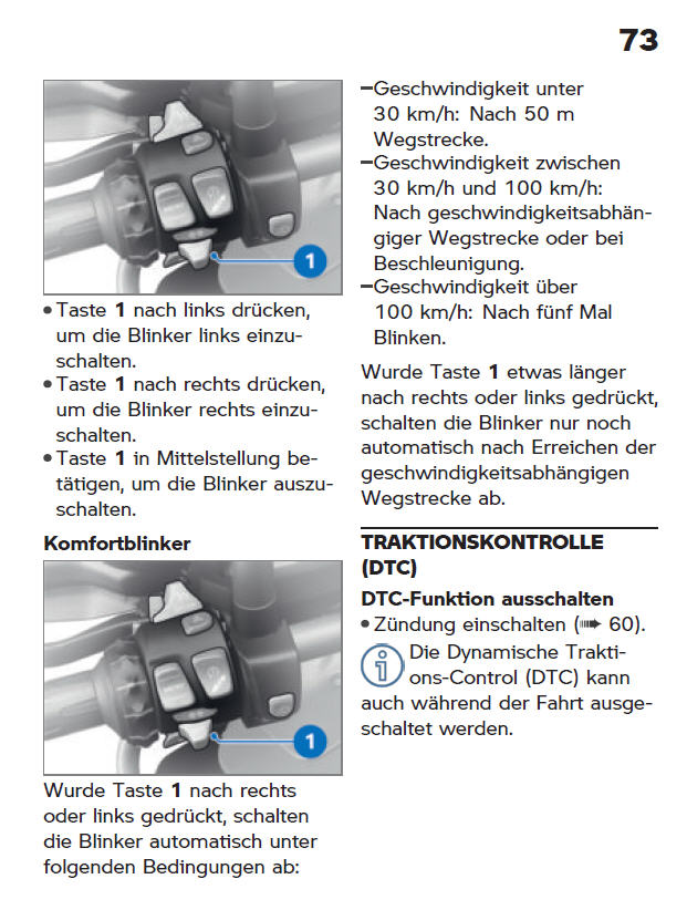

Hallo Michael
So habe ch es im Fahrerhandbuch auch gelesen. Wie kann ich die Werkseinstellung wieder Aktivieren?
vermutlich sind die 500 Meter oder 20Sek aktiv.

Indem Dein Händler seinen Laptop mit Deinem Motorrad verbindet und das wieder zurück stellt, Die Software dazu heißt ISTA+. Alternativ kann man es auch mit der Software BimmerUtility aus dem zweiten link versuchen wenn man die originalen Parameter kennt.
Ohne Laptop und Software geht es nicht.

Danke für eure Hilfe. War heute in meiner Garage und habe die Blinker umprogrammieren lassen. Nun funktioniert alles nach Betriebsanleitung.
Genau so wollte ich es haben.

Jetzt bitte nicht lachen, ich steh bestimmt nur voll auf'm Schlauch.😜
Meine Blinker machen das für mich was ich zum Abbiegen benötige, daher hab ich hier gerade das erste Mal den Abschnitt übers Blinken in der Betriebsanleitung gelesen.
Und jetzt kommt es, was muss ich unter "nach geschwindigkeitsabhängiger Wegstrecke" verstehen?
Danke 🫣
Hallo Sascha
Ich bin heute eine längere Strecke gefahren und habe das mit dem Blinker und Wegstrecke beobachtet. Ich kann nur soviel dazu sagen: wenn man Schneller fährt werden die Blinker nach etwa 5 – 7 x Blinken abgestellt. Vermutlich wird im Steuergerät was programmiert sein wo dies misst ev. über den ABS Sensor.
