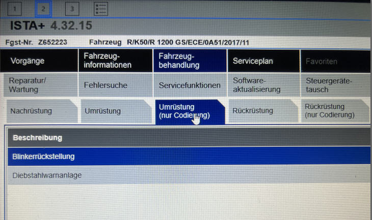

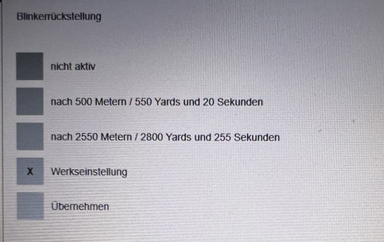

Ich bin heute nach der automatischen Blinker Rückstellung gefragt worden.

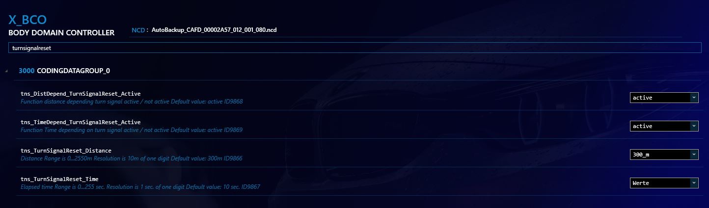

Im Steuergerät BCO finde man die Optionen über das Stichwort turnsignalreset
Grundsätzlich kann man die Rückstellung zeitabhängig und wegabhängig konfigurieren. Die ersten beiden Punkte schalten Zeit und Weg ein oder aus und die zweiten definieren den Wert.

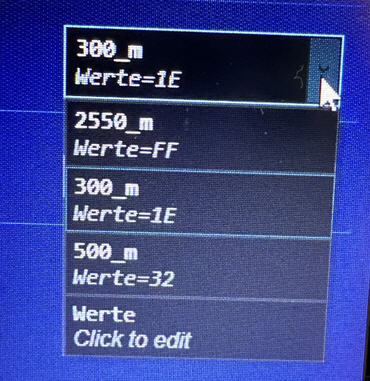

Für den Weg gibt es 300, 500 und 2550 m als voreingestellte Werte.

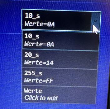

Für die Zeit sind es 10, 20 und 255 Sekunden.

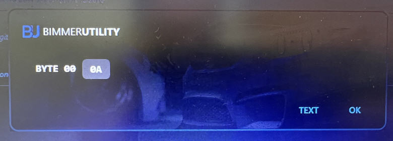

Natürlich kann man über den Punkt Werte auch eigene Werte eingeben, wie immer in hexadezimal.
Die Zeit läuft wohl nur wenn das Motorrad fährt und ich weiß auch nicht ob es eine Mindestgeschwindigkeit gibt. Zumindest schaltet mein Blinker nicht nach 25 Sekunden aus wenn ich an einer Ampel stehe. Ich habe aber keine Einstellung gefunden wo man die Geschwindigkeit definieren könnte wann das aktiv wird.
Das sind übrigens die Optionen die ein Händler über ISTA+ einstellen kann.
