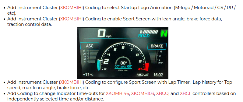

Diskutiere "Sport Modus" im Kombiinstrument per GS911 freischalten? im R 1250 GS und R 1250 GS Adventure Forum im Bereich Motorrad Modelle; Hallo zusammen, das habe ich gerade im Newsletter vom GS911 gefunden: Ganzer Newsletter ist hier zu finden Hat das schon jemand getestet?

Noch nicht, ich will heute am späten Nachmittag testen.
Da sind einige schöne neue Funktionen im Softwarepaket.

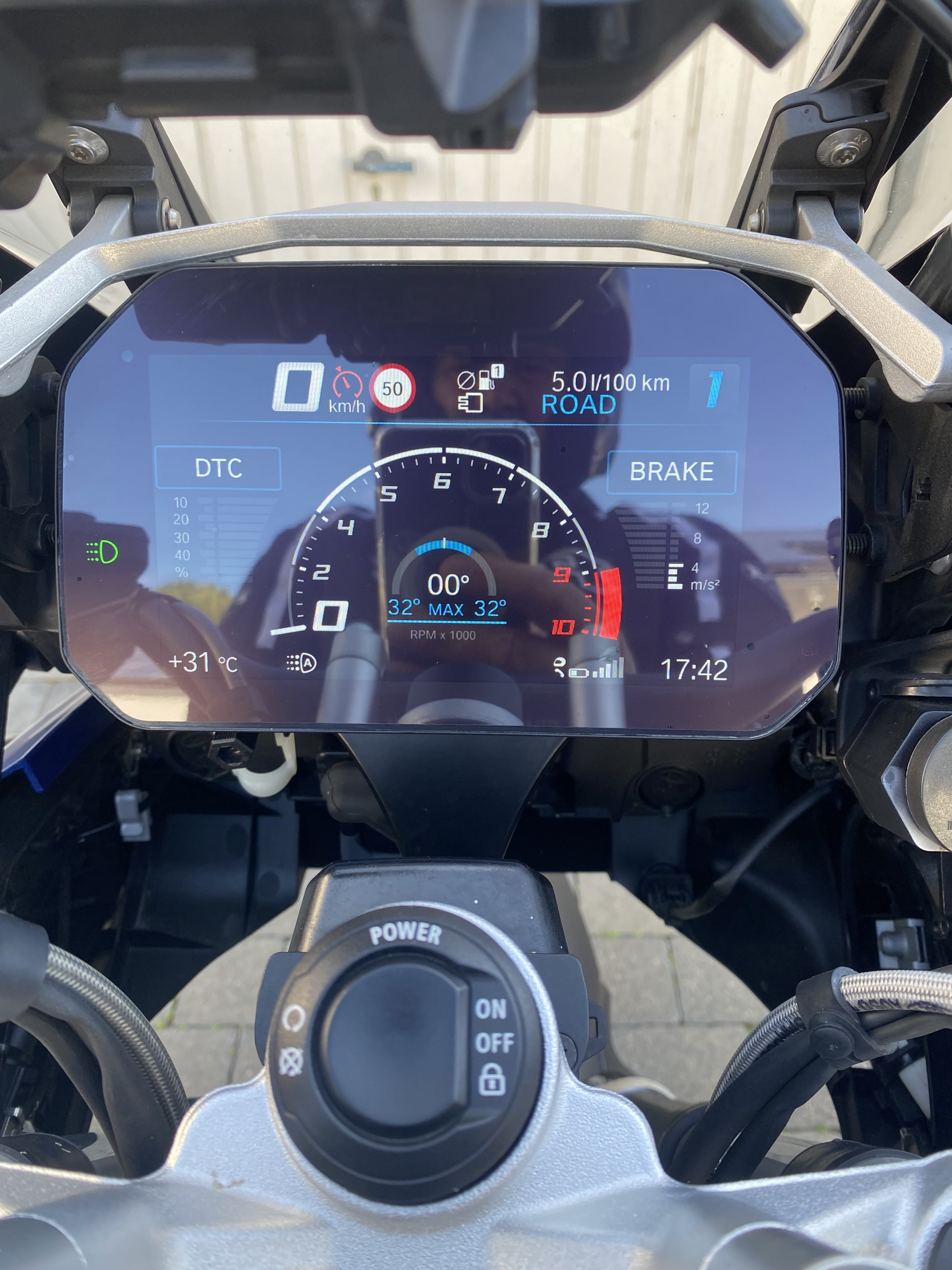

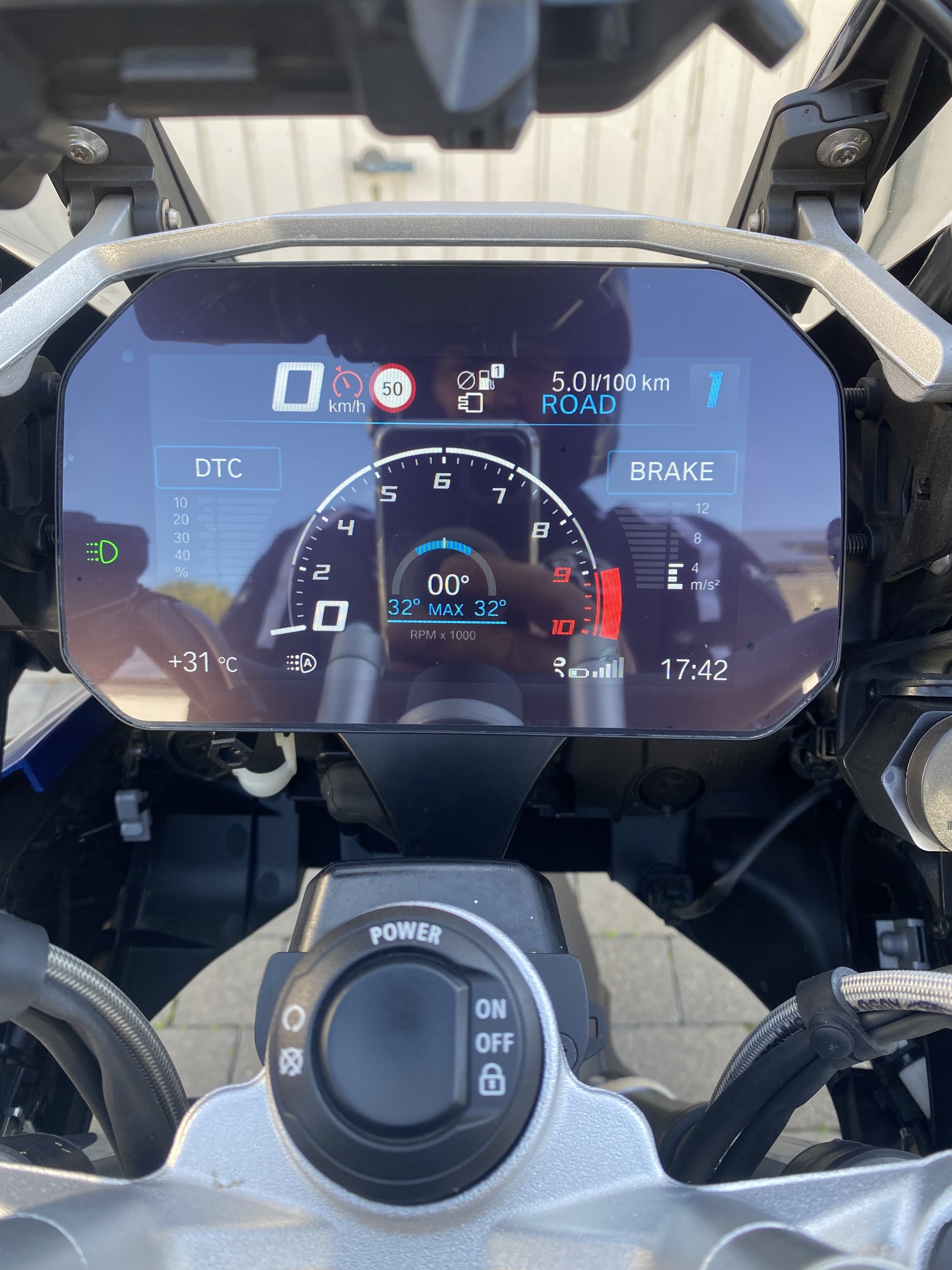

Es gibt schon einige die mit dem Sportdisplay auf der GS fahren. Ich mag das wesentlich lieber als das normale Display und alle bei denen ich das bis jetzt codiert habe sind auch glücklich damit.
Was die Einstellung der Blinker angeht, funktioniert das bei mir nicht so richtig. Die Rückstellung ist ziemlich willkürlich und nicht so wie in der Bedienungsanleitung beschrieben.
Wie schon geschrieben wurde ist das GS 911 zu teuer wenn man nur codieren will. Dafür braucht man nur ein Windows Laptop, die Software und ein Kabel.
Yepp,
ich finde es auch besser da mehr Informationen.
Habe es nicht ohne Grund schon schon seit April/2021 bei mir laufen:

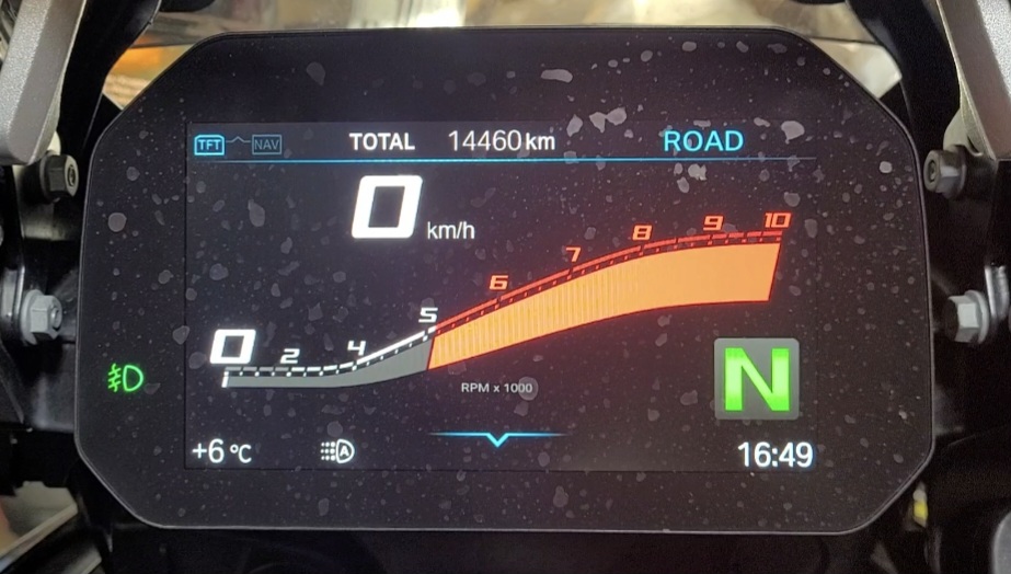

Kann man die Sportanzeige eigentlich zur Default-Anzeige machen? Meiner Erfahrung nach muss man nach jeder Änderung an der Anzeige wieder hinnavigieren.

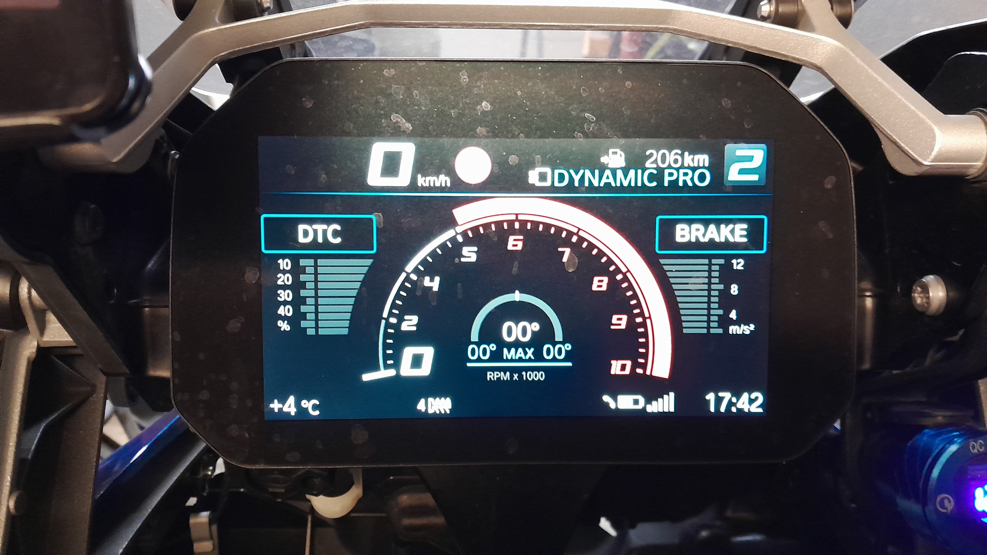

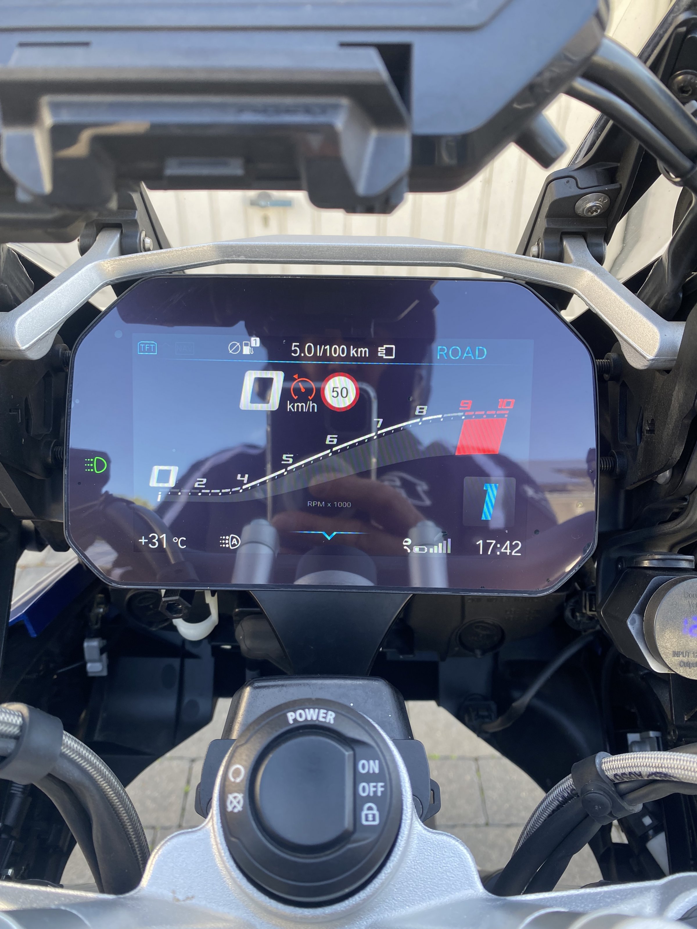

Jou, hat geklappt! Danke Hexcode, gut gemacht.
Habe mal das Kombi auf Sport-Modus gestellt und mir jetzt auch
4 Stufen für die Heizgriffe gegönnt (40-60-80-100% Heizleistung)
Chic!:cool:

Nachdem das Sportdisplay bei der 1250‘er codiert wurde, ist es dann genau so wie bei der 1300‘er? Also kann ich wählen zwischen dem Standard OEM Display, und dem Sport Display?
