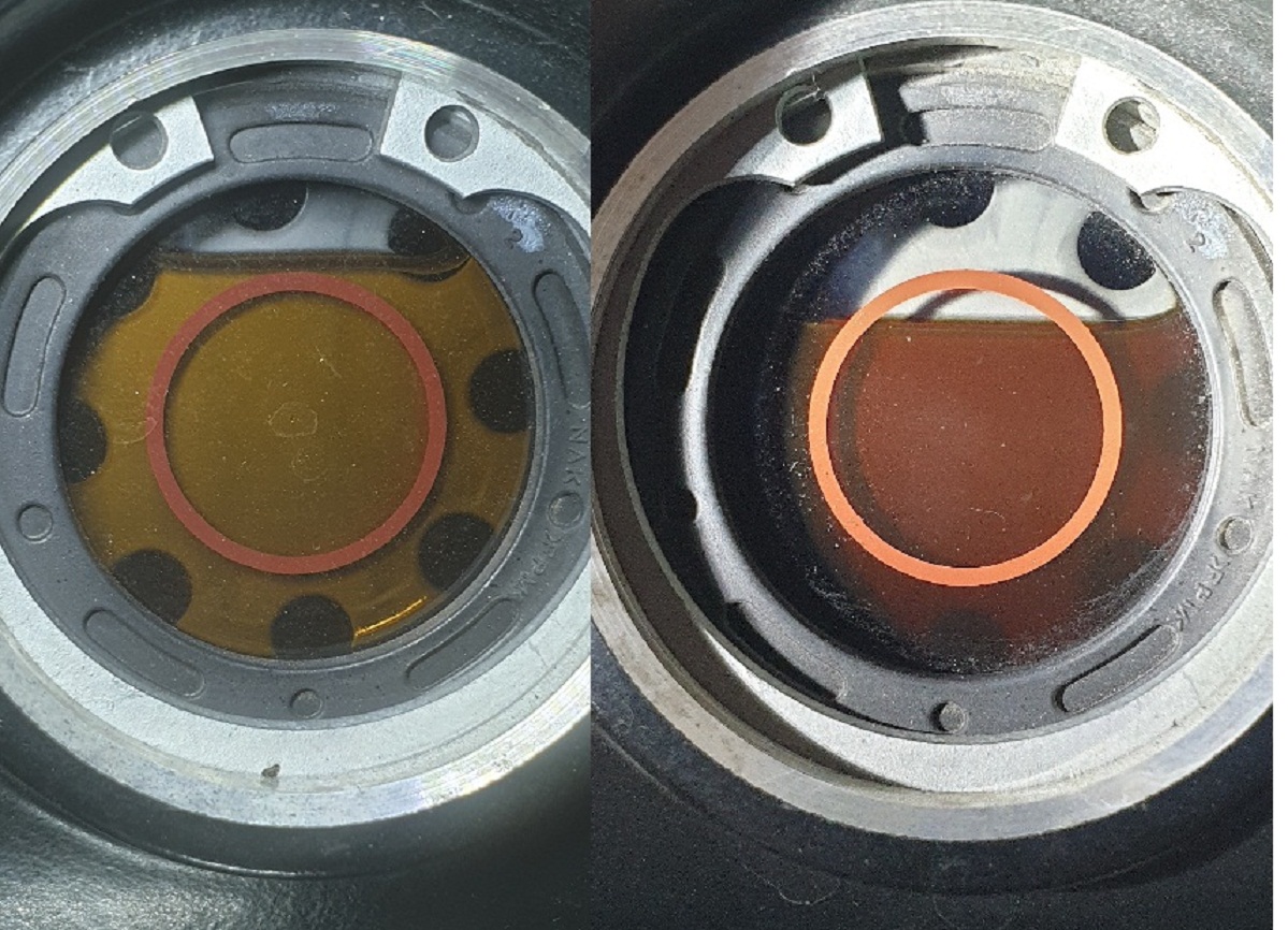

Okay,ich habe zwar nur die 1200er aber der Verbrauch zur 1250er dürfte sich ja wohl nicht unterscheiden.
Ich habe eben mal die beiden Bilder mit 3800 Km und 8000 Km,verglichen,wenn ich mir den Unterschied (mm) zum Verbrauch in ml ausrechne komme ich auf knapp über 200 ml auf 4200 Km.
Das wäre dann ca. 500 ml auf 10000 Km,damit kann man leben...
Da ich im Juli sowieso zum Service muß und keine 10000 Km bis dahin zusammen bekomme spielt es eh keine Rolle.

Der Punkt ist das oft noch Öl irgendwo sich im Motor gesammelt hat und deshalb im Schauglas nicht sichtbar ist. Deshalb hat man zusätzlich einen Ölsensor der kontinuierlich den Stand überprüft. Beides zusammen gibt die Gewissheit ob alles i.o. ist.
Gast 35536
Ich glaube nicht, dass der Unterschrift im Schauglas 200 ml ausmacht. Das ist zuviel.
Doch ,das kommt hin...Zwischen min und max sind es 950 ml,ich habe beide Bilder auf die selbe Größe (je größer desto genauer) gebracht,den Stand zwischen min und max in mm umgerechnet, den Unterschied vom Füllstand in mm wieder in ml umgerechnet und komme dabei auf knapp über 200 ml...

Laut BA 800ml bei der 1250er, hat das Öl die gleiche Temperatur? Man kann am Ölschauglas nicht wirklich eine Ölverbrauchsmessung machen, es sei den die Maschine würde sehr viel verbrauchen.
Wie ja alle mit Sicherheit wissen, beträgt der Pegel bei der 1250er, zwischen min. und max. am Schauglas 0,95 Liter. Zum Messen, auf Hauptständer, ebener Untergrund und Motor warm. Wenn sich dann das Öl im oberen Drittel des Schauglases befindet und man von Inspektion zu Inspektion 0,5 Liter verbraucht, ist man immer im grünen Bereich. Meine Maschine verbraucht deutlich weniger.
Das Öl hat sich nicht irgendwo im Motor verirrt. Es folgt den gleichen Gesetzen der Schwerkraft wie alles andere auch. Wenn der Öl-Sensor Alarm macht, dann rechts ran, auf den Hauptständer gestellt, 5 Minuten warten und aufs Schauglas schauen. Ist genug Öl sichtbar ab zur Werkstatt weiterfahren, wenn nicht anrufen.
Ich habe ja geschrieben das es bei meiner 1200er 950 ml sind,fotografiert immer morgens bei kalten Motor,Temperatur und Stellplatz immer gleich,der Motor war vor dem abstellen mindestens 50 km gelaufen.
