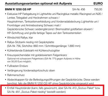

Es steht sogar im Prospekt, den es KOSTENLOS (:jubel:) zum Download gibt:
BMW R 1250 GS HP:
blablabla….
Entfall Hauptständer (kann, falls gewünscht, über SA-Nr. 413 „Sozius-Paket“ bzw.
SA-Nr. 4A1 „Sozius-Paket niedrig“ bestellt werden)
