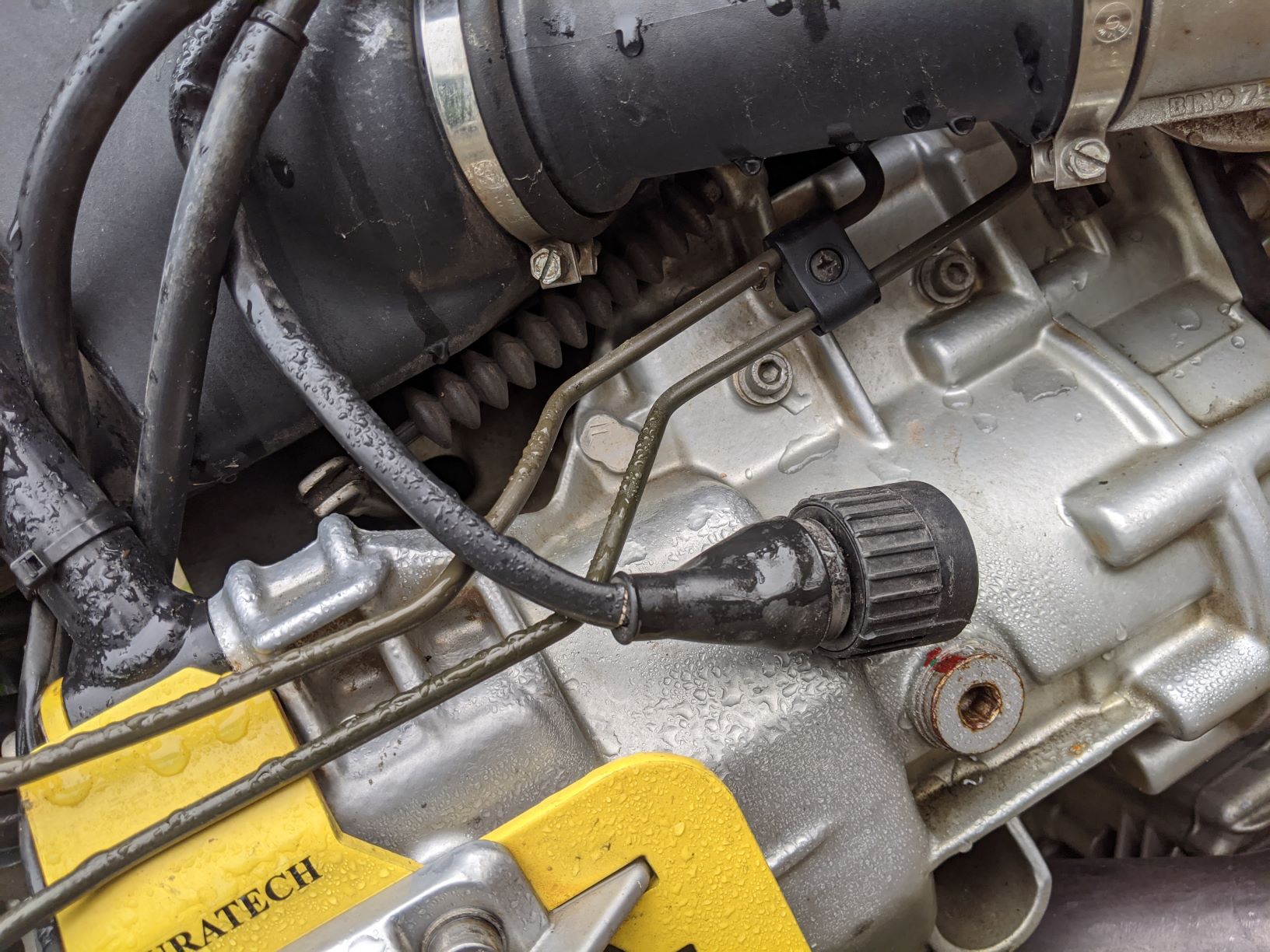

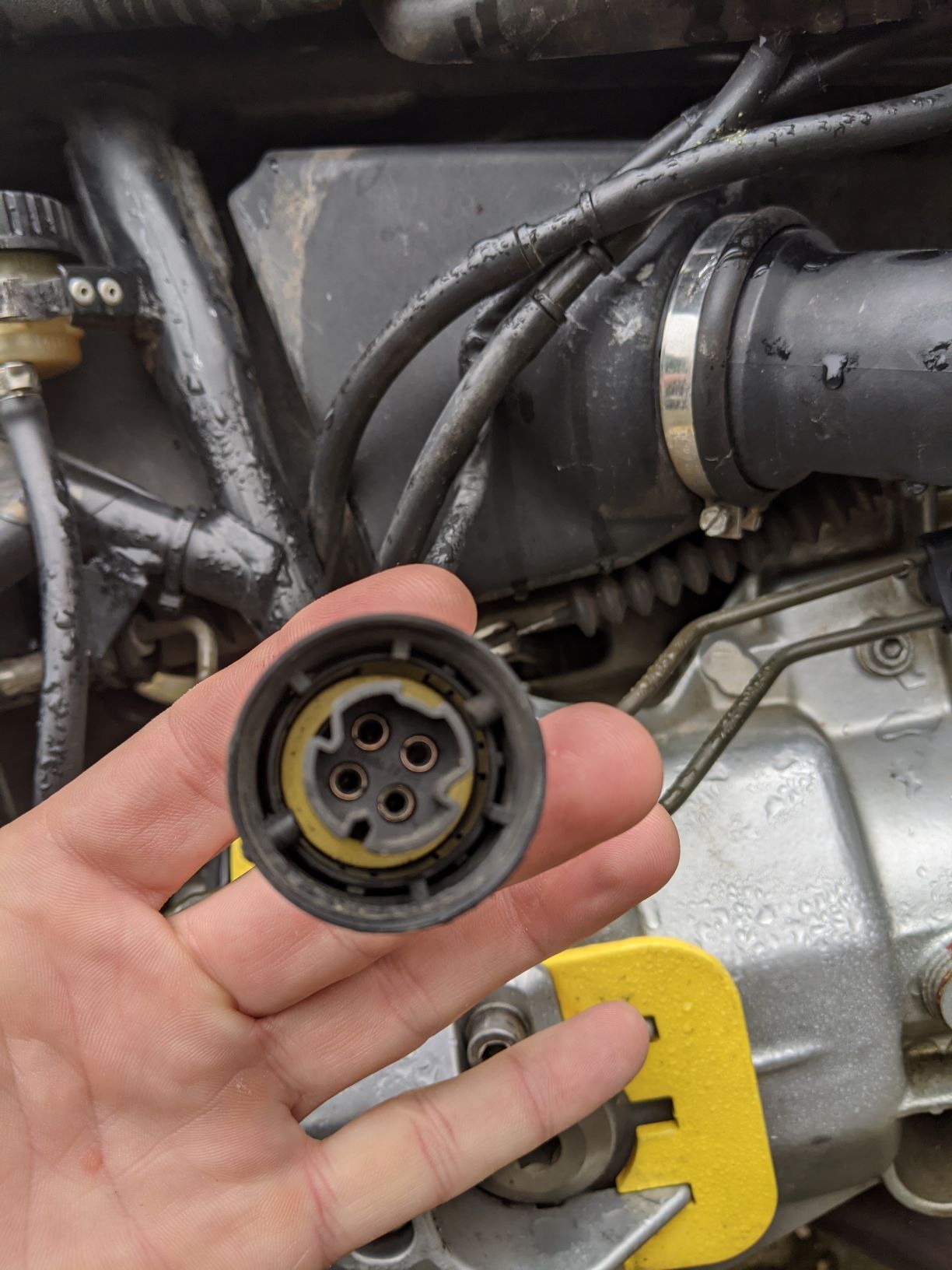

Servus Gemeinde,
ich habe mir dieses Jahr eine (Zweite - man weiß ja nie:cool:) klasse GS 1100 gegönnt und da ist mir neulich mal aufgefallen, dass da rechts so ein Kabel rum "baumelt" ohne irgendwo angeschlosen zu sein? Rundstecker, 4 Pole. Ich kann gerade nicht bei meiner anderen Kiste gucken, die steht auf einem anderen Kontinent. Deshalb die Frage:
Was kann das sein? Und wofür?

ok, macht Sinn. Da ist eine Sebring Sporttüte drauf und dann hängt das Kabel für die Sonde von der "Orischinol" halt so rum. Danke schon mal. D.h. aber wohl auch, dass ich für den TÜV (erst in zwei Jahren) und die Abgasuntersuchung die Originale wieder ran bauen muss? Vielleicht eine doofe Frage aber ich habe seit 25 Jahren in D-Land keine Kiste mehr angemeldet und da wo ich die letzten 25 Jahre verbracht habe (Québec) gibt es keinen TÜV!!!

Nicht jeder TÜV guckt so genau... Und es gab die 11er mit und ohne geregelten Kat, das sollte man auch am entsprechenden Codierstecker (Cate Code Plug) im Sicherungskasen sehen.

man kann den KAT austragen lassen, mein Prüfer meinte aber, als er sich meine Papiere angeguckt hat, dass man da nichts dran sehen kann, ob da ein KAT drin ist, oder nicht. Heißt bei den Abgaswerten wird einfach gemessen wie jedes andere Moped ohne KAT. Sind dann meine ich 4.5% CO, anstatt 0,3 oder so.

Hallo Gerd, da ich meine Lambdasonde mal erneuern musste, bin ich über die (grundlos) verschiedenen Stecker gestolpert. Siehe Stecker Hallgeber...

ist aber in meinem Fall tatsächlich das Kabel zur Lambdasonde. Ich hätte bloß mal ein wenig genauer hin sehen müssen! Ist halt "abgedrahtet". Warum, erschließt sich nicht meiner Kenntnis. Beeinflusst das in in irgendeiner Weise die Motorleistung oder sonstige Performance? Wie dem auch sein, Rätsel gelöst. Danke, Hans

Du solltest stattdessen ein CO-Poti haben. Das ist quasi unterhalb der rechten Pobacke der Sozia.
