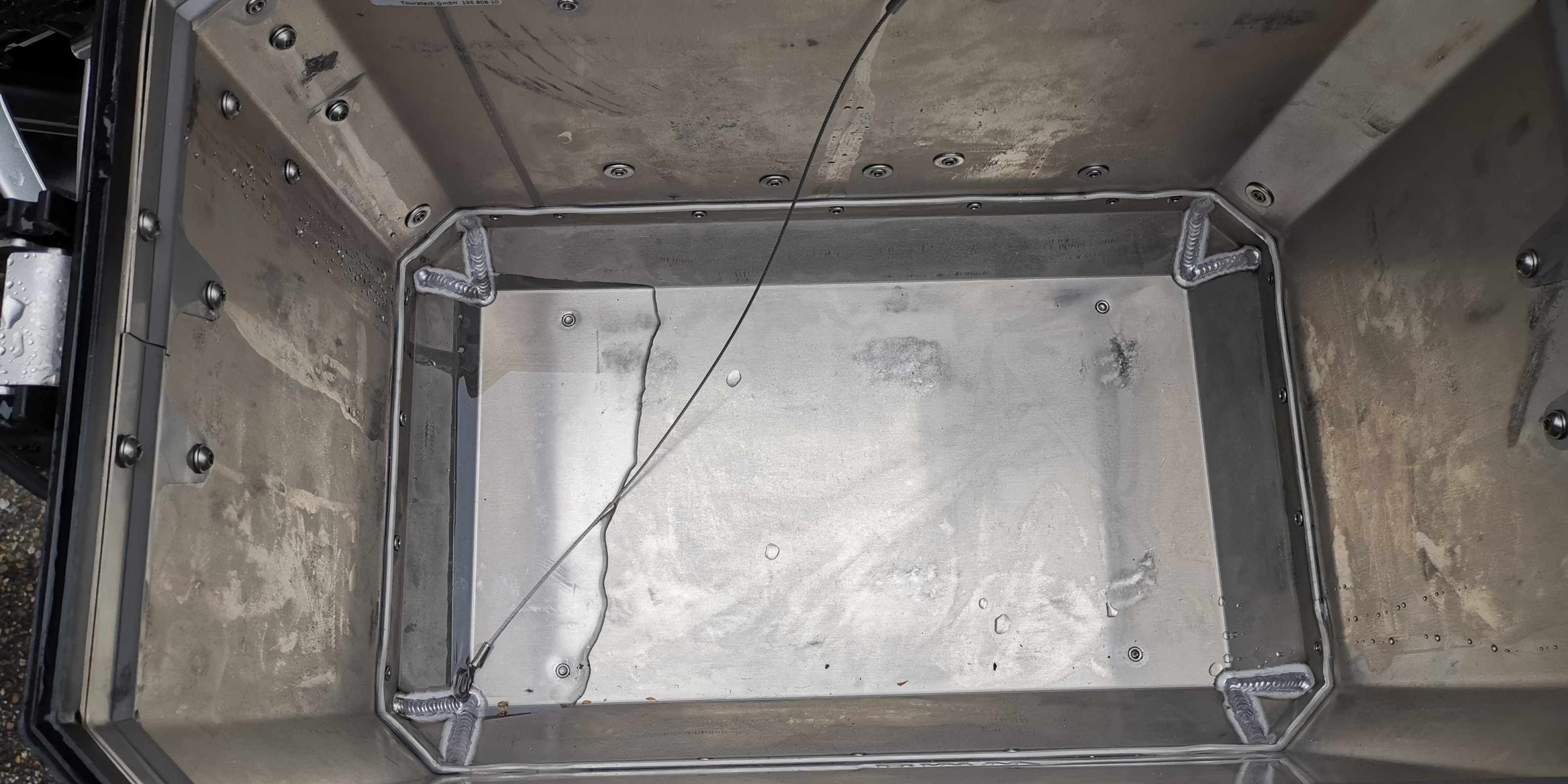

seit Anfang November steht die GSA in meiner Garage, nebst 2 Alukisten.
(Am Rande sei erwähnt das mich das Packvolumen total überrascht hat...positiv)
Bishher unauffällig hat sich dann am Regenwochenende im Schwarzwald ein leichter Hang zur Aquarienbildung gezeigt: (Nachts auf dem Parkplatz geparkt)
Nach Anruf beim Händler die Bitte: Fotos (Km Stand und äußerlich intakte Koffer) zuzuschicken.
Getan. Ich habe mich dann die ganze Zeit gefragt was sie machen wollen. Die DIchtung gibt es für 12€ einzeln aber die scheint geklebt.
Nach 1 Woche der Anruf: Es gibt zwei neue Koffer...:bounce:. (Na also: Geht doch:giggle:)
Nach der Abholung habe ich dann erstaunt festgestellt, das es wohl eine extreme Fertigungstolleranz geben muss. Die neuen Koffer schließen wesentlich Strammer und "spackiger" als die alten.
Ich war sehr erstaunt über die schnelle und umkomplizierte Abwicklung (Ein fettes Lob nach Recklinghausen zu Vogelsang)...naja und auch an BMW......:wink:

Hallo Andi,
die Aussage mit den Fertigungstoleranzen hat mein Freudlicher auch mitgeteilt.
Touratech fertigt die Koffer als OEM.
VG
GB

einfach mit dem Wasserschlauch testen
Neee...das ist ja "Hartes" Wasser. Du brauchst weiches Regenwasser mit einer kleinen Oberflächenspannung. Ideal wäre es, die (frisch geputzte) GS über Nacht in den Regen zu stellen.... :wink:

In mindestens einen meiner Alu-Koffer tröppelt es auch bissel rein (mal im Urlaub gemerkt, als sie draussen standen und es halt heftig regnete.)
Da ich aber zu 99 % nur bei schönem Wetter fahre (die Koffer auch) war dieses Erlebnis erst im 4. Jahr meines Besitzes. (bis dahin zuviel Glück mit dem Wetter bzw. bei Sprühregen passiert nichts...) Daher habe ich es nicht moniert.
Man könnte wohl noch eine zusätzliche Dichtung einziehen (Silikon-Rundschnur o.ä.....) damit sich mehr Pressung der vorhandenen Dichtung ergibt....

Dagegen hat BMW mittlerweile eine Belüftungsbohrung mit Labyrinthdichtung am Schloss angebracht.
Also: Kein Thema mehr

Bei mir ist eine Art Ventil eingelassen, die erste Lieferung war trotzdem undicht. Gab es dann neu Koffer, dicht.:)

Jahrelang war das Argument für Alu Koffer das sie robust und 100% wasserdicht sind. Zumindest bei der Lufti. Trotz Umfaller immer dicht.
Die neueren Koffer jetzt schließen strammer, ja man muss sogar darauf achten das Dichtung ringsum richtig sitzt beim verschließen. Wenn diese nun auch nicht mehr so dicht sind wie sie sollten dann wär das schlecht fürs Image der LC.
