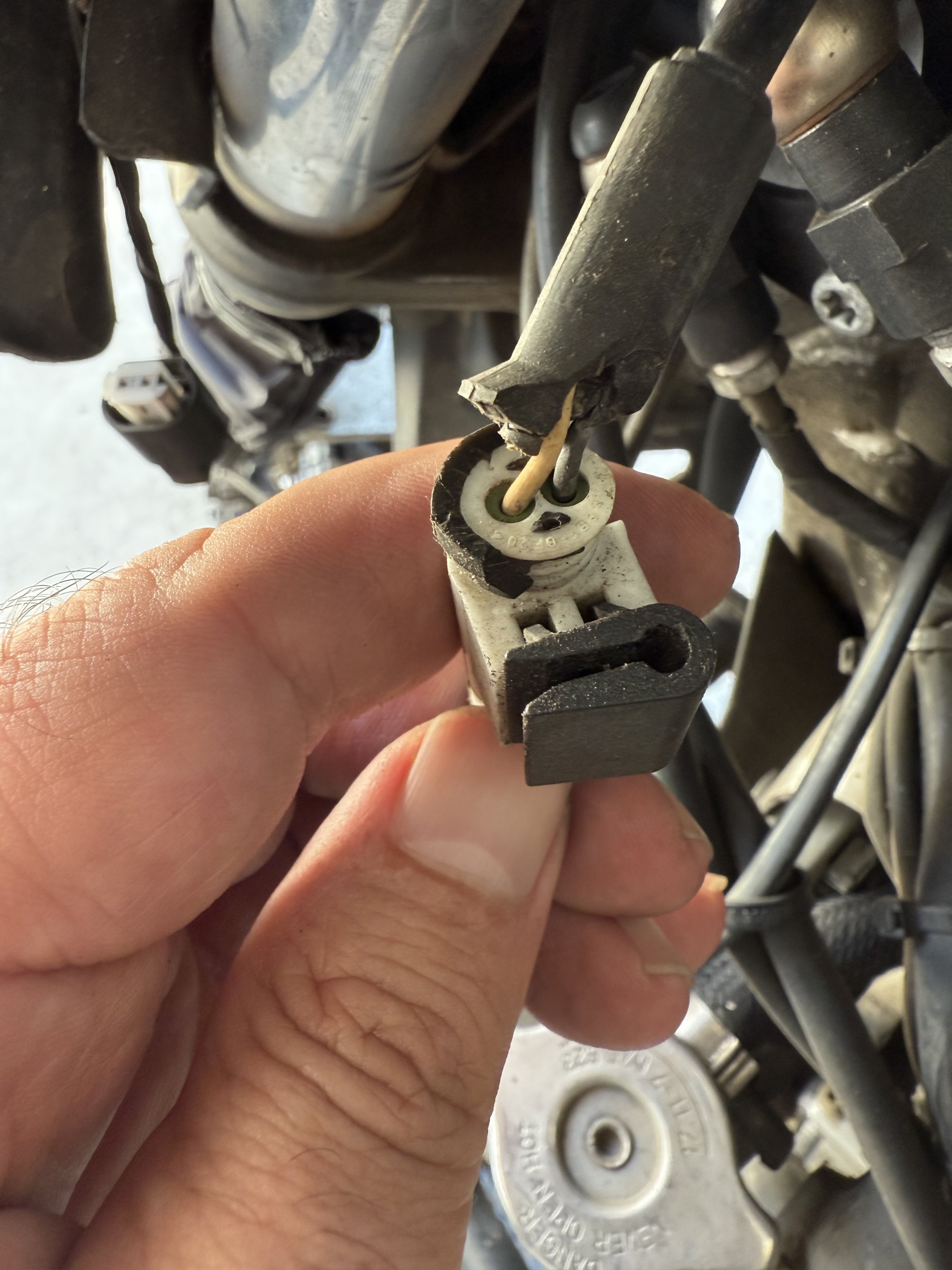

Ich hab mal das Kabel zum vorderen Sensor kontrolliert. Der Stecker soll vermutlich nicht so aussehen, aber eine Unterbrechung des Kabels konnte ich jetzt nicht entdecken.
Sensorkabel muss aber wohl eh neu.
Bei diesem Zustand kann der Sensor in Mitleidenschaft gezogen worden sein, weil nicht mehr dicht. Möglicherweise wurde einfach die Kontrolllampe entfernt, um die Störungsanzeige zu unterdrücken.
